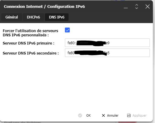

De temps en temps après une période d'inactivité je retrouvais les pubs sur mon PC. Il me fallait alors redémarrer le PC pour retrouver un fonctionnement normal.
J'ai fini par trouver la solution. il fallait définir les DNS (IPV6 des IP virtuelles des NAS) dans la configuration IPV6 de la Freebox. Je suppose qu'en IPV6 les DNS par défaut était ceux de Free, ce qui faisait bypasser les pi-holes.

Là tu dis à ta box d'utiliser les Pi-hole pour résoudre les requêtes IPv6.
Euh non! Je dis à ma box d'utiliser les nas (DNS Serveurs) pour résoudre les requète IPV6 comme j'avais fait pour les requètes IPV4.
@Jeff777 Oui oublié de mettre le lien désolé 😢 Pi-Hole and IPV6 - How to make it work? - Help / Community Help - Pi-hole Userspace
il y a 18 minutes, Jeff777 a dit :
Ok, donc la box se sert des DNS des NAS qui eux-mêmes interrogent ceux de Pi-hole ?
il y a 1 minute, .Shad. a dit :
oui c'est bien cela. Est-ce que ce serait mieux dans le sens ?

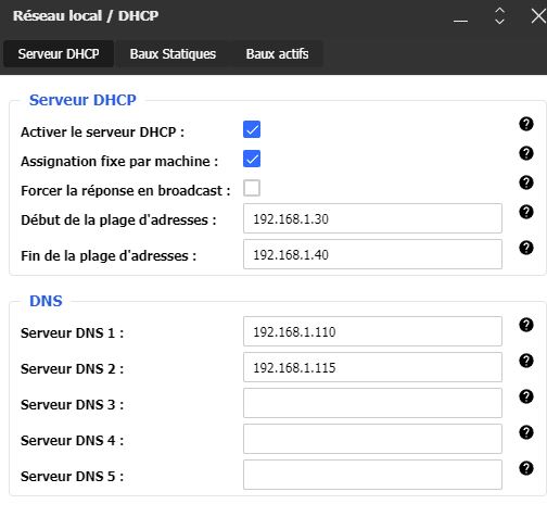

A moins de n'avoir pas bien compris de quels DNS tu parles, il est possible de définir jusqu'à 5 serveurs DNS dans freebox OS :
il y a 42 minutes, PiwiLAbruti a dit :
Je ne pense pas qu'il soit possible de modifier les serveur DNS utilisés par la Freebox
Bien sûr que si.
DNS IPV4 :
DNS IPV6:
il y a 9 minutes, PiwiLAbruti a dit :
Je ne vois pas le rapport avec les passerelles (gateways) 🤔

Moi de ce que je vois de l'écran de @Jeff777 c'est qu'il peut effectivement forcer l'utilisation de serveurs DNS personnalisés pour la box même (si l'agencement des menus a été logiquement fait), auquel cas, s'ils renseignent les IPv6 des conteneurs Pi-Hole, s'ils ne répondent plus, sa Freebox (et son réseau) ne saura plus résoudre les domaines en IPv6, a priori ça entrainera juste un fallback en IPv4, ça pourrait être relativement transparent, au plus une petite latence au chargement d'une page pas en cache.

il y a 34 minutes, .Shad. a dit :
un serveur DHCPv6
Je n'ai jamais coché cette case dans la config Freebox. Je suis en stateless (aussi sur le PC) et lorsque j'avais la box en bridge sur l'Edgemax ER-X, j'avais configuré ce dernier en router advert. pour transmettre le préfix IPV6.
Modifié par Jeff777
il y a 56 minutes, Jeff777 a dit :
Bien sûr que si.
Bien sûr que non 😄. Et c'est d'ailleurs la confusion que vous faites depuis le début.
Ce que tu montres en capture d'écran, ce sont les adresses des serveurs DNS distribués par la box aux appareils du réseau (via DHCP pour les DNS IPv4, et RA pour les DNS IPv6). Ça ne veut en aucun cas dire que la box utilise également ces serveurs DNS pour ses propres résolutions, ce serait d'ailleurs très surprenant qu'un opérateur laisse cette possibilité à ses clients.
il y a 43 minutes, .Shad. a dit :
En l'état, le routeur fournira sa propre IPv6 comme serveur DNS à utiliser pour tous les cliens DHCP du réseau.
Je n'ai pas vérifié ce que distribue la box comme DNS IPv6 lorsque rien n'est renseigné dans l'onglet [DNS IPv6]. Ce qui est sûr, c'est quelle distribue bien les adresses DNS IPv6 aux appareils du réseau lorsqu'elles sont renseignés.
il y a 50 minutes, .Shad. a dit :
Donc pour que les clients utilisent Pi-Hole comme serveur DNS IPv6 il faut que :
  • Pi-Hole soit lui-même un serveur DHCP, fonction qu'il embarque mais tâche qui me semble trop importante pour lui être confiée.
  • Le routeur principal (ici la box) puisse promulguer une autre IPv6 que la sienne via son RA.
Non, il faut juste renseigner l'adresse IPv6 de Pi-Hole dans l'onglet [DNS IPv6] de la Freebox pour qu'elle soit distribuée aux appareils du réseau.
il y a 20 minutes, PiwiLAbruti a dit :
Je suis d'accord et je comprends mieux ce dont tu parlais plus haut.
Pour le savoir, il suffit de passer la box en bridge et là on pourrait voir les DNS associés à l'adresse publique. Sinon, sauf erreur, ces DNS n'ont aucun intérêt du point de vue du client, seulement pour les très rares cas où le dit client utilise uniquement l'IP publique (pas de DHCP, pas de routeur derrière la box). Ca doit se compter sur les doigts de la main 😉.
Et donc, à moins que quelque chose m'échappe, les seuls qui devraient nous intéresser sont ceux paramétrés dans le serveur DHCP qui sont distribués vers les clients.
