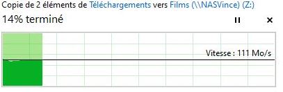

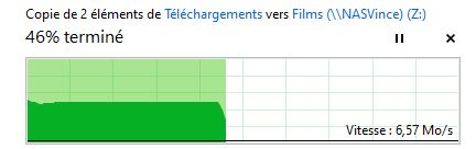

J'ai reçu mon premier NAS hier un DS720+, j'ai formaté mes deux 14 To en SHR raid1, j'ai créé un dossier partagé dans lequel je compte mettre mes mkv 1080p, j'ai tenté une copie du pc du salon au NAS dans ma chambre, pendant 20 secondes ça copie à 115 mo/s puis ça chute à 7-10 mo/s peut être parce que le NAS vérifie les disques ?
Toute la maison est câblé en catégorie 5e et je télécharge à 90-115 mo/s dans toutes les pièces en ethernet, le Switch sur lequel est branché le NAS dans ma chambre est bien un gigabit j'ai pas de soucis avec ma PS5/Séries X/Nintendo switch, même avec les autres ordis de la maison pour télécharger à 90-115 mo/s c'est mon premier NAS, dites moi que c'est parce que le NAS vérifie les disques ?
Ce qui est étonnant c'est que dans le moniteur d'activité les disques sont peu sollicités quand je copie des fichiers mais ils sont utilisés à 50-60% lors de la vérification de la parité. Les disques sont un Barracuda Pro 14 To et un Seagate toujours Exos X16 14 To, j'ai testé depuis le PC de ma chambre qui possède un disque Nvme Pcie 3.0 et celui du salon avec un Nvme et disque dur mécanique ça ne change rien, les deux PC sont câbles en ethernet cat 5e. Merci et bon après midi. Vincent

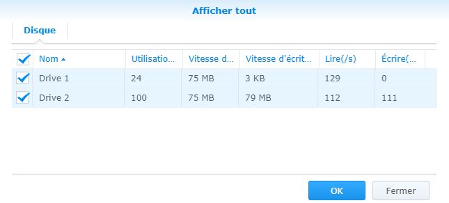

1% lol, par contre un des deux disques reste en dessous de 1 mo/s en écriture lors de la vérification des disques c'est bizarre. Quand je copie un fichier de 8-10 Go par exemple ça cabure à environ 110mo/s jusqu'à la moitié ensuite le débit chute.

ce qui me chagrine c'est que tu n'as pas deux disques identique en terme de référence un Barracuda Pro et un Exos X16 (sachant que dans le second il y a pas mal de SAS et on ne sais pas si c'est un SMR ou un CMR )
Le Barracuda je l'ai depuis.2 ans et demi je m'en servais pour stocker mes jeux PC et depuis que j'ai la fibre je n'en ai plus l'utilité, ça me tournait dans la tête depuis un moment d'acheter un NAS et comme j'avais déjà un disque je me suis dit pourquoi pas en acheter un second ainsi qu'un NAS, j'ai donc acheté un disque externe sur lequel j'ai récupéré le HDD (le X16) normalement c'est un CMR, je m'étais renseigné sur un autre forum et on m'avait que c'est pas grave si c'est pas la même référence/vitesse/marqué tant que c'est du CMR.
Si demain après midi quand la vérification des disques sera terminé si j'ai toujours le même soucis je vais paniquer.
Je viens de faire un nouveau test, quand le débit en écriture chute le volume est à 100% d'utilisation bizarre non ? J'attends la fin de la vérification des disques, mais le volume est à 4% utilisé lors de la vérification des disques quand je copie un fichier ça monte à 100% et là le débit se casse la gueule.
Le 10/02/2021 à 06:18, Einsteinium a dit :
Comme on t’a dit, attends la vérification du volume...
Hello merci c'était bien ça j'ai flippé pour rien maintenant ça copie à 110 mo/s avec un débit de transfert fiable, par contre le lecteur réseau a été déconnecté de l'explorateur de fichiers j'ai pas compris ..'
