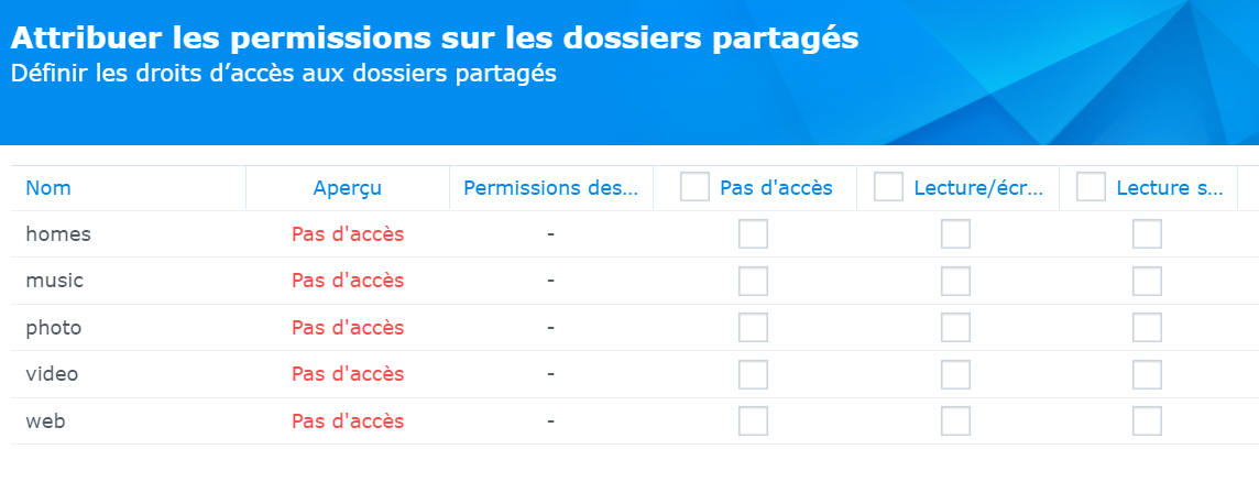

Alors je viens de comprendre l'erreur lors de la création des compte utilisateur. J'accordais l'accès à tous les dossier partager au nouveau compte utilisateur.
A cet endroit je mettais lecture/écriture partout.
Chaque utilisateur maintenant a bien accès à son propre Home sans voir ceux des autres. (TOP)
Par contre étrange ou normal, on ne voit pas de dossier music, photo, video.
Je suppose qu'ils sont géré directement des les applications respective DSaudio, DSphoto,DSvideo.
Néanmoins pensez vous que je dois ajouter lecture ecriture au moins sur video afin que ma bibliothèque vidéo soit accessible à tous le monde notamment via DS file pour récupérer les fichiers si besoin.
