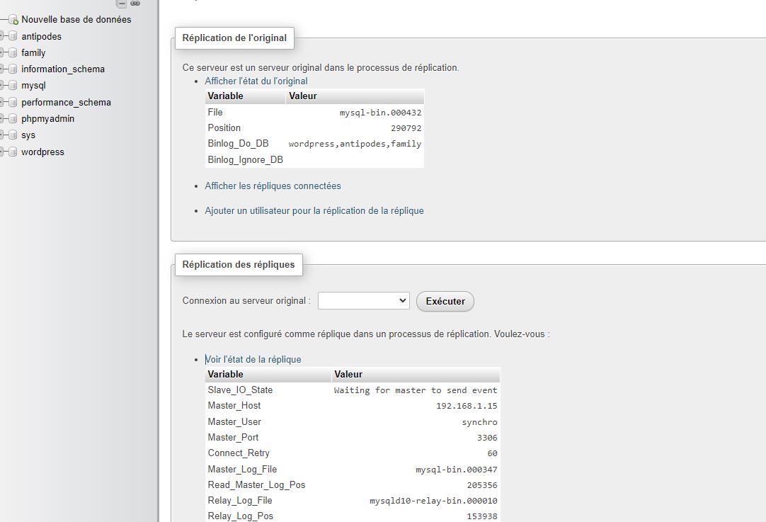

Sur le nas 1(accueil, onglet réplication, afficher l’état du maître) :
Sur le nas 2 (accueil, onglet réplication, afficher l’état du slave) :
Remarquez la première ligne : « waiting for master to send event » ainsi que Yes  en face de « Slave_IO_Running »   et « Slave_SQL_Running » . Master_Log_File et Master_Position sont identiques au valeurs master du nas1.

Redémarrer le service MariaDB10 sur les deux nas et vérifier les informations obtenues dans phpMyAdmin onglet "réplication"/état du serveur slave de chaque nas :
« waiting for master to send event » ainsi que Yes  en face de « Slave_IO_Running »   et « Slave_SQL_Running »:

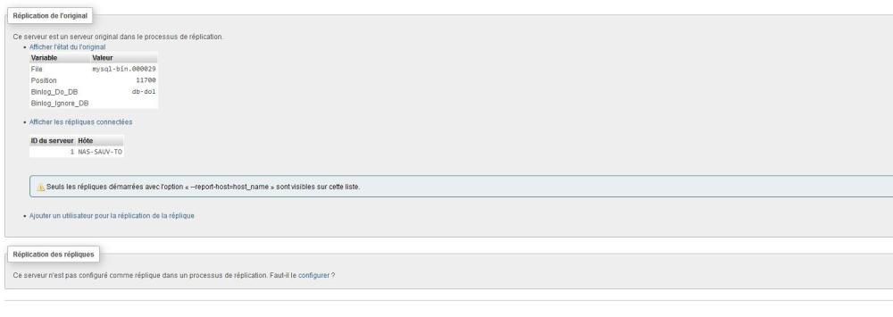

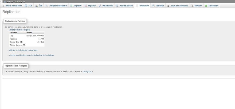

Bonjour tout le monde. je suis en train de mettre en place une réplication d'un ERP installé sur un nas 1 vers un NAS2.  j'ai suivi le tuto et en finalité j'ai bien une réplication de mon ERP. seul petit souci, dans mon NAS1 (maitre) la position SQL et file mysql-bin  change et je ne sais pas pourquoi.  Du coup mon nas 2 (esclave) ne pointe plus vers les bonnes infos du maitre. Savez vous pourquoi la position SQL et file mysql-bin changent ????   mercià vous
File mysql-bin.000029
Position 11700
  Le 12/11/2023 à 3:01 PM, TO37 a dit :
Développer
Les bases se sont sans doute désynchronisées. Vous dites que la réplication se fait toujours ?
Ma seule expérience est sur des bases de sites web et j'ai pu remarquer que c'était assez solide
  Le 12/11/2023 à 5:35 PM, Jeff777 a dit :
Développer
Merci Jeff777 pour ton retour. lorsque que je remets la commande change master........ avec les bonnes infos ça marche mais en bout de quelques dizaines de minutes la position et le nom du fichier bin changent et donc plus de synchro
  Le 12/12/2023 à 8:41 AM, TO37 a dit :
Développer
ça change sur le master et je ne voit pas d’où cela peut venir
  Le 12/12/2023 à 9:04 AM, Jeff777 a dit :
@TO37
Est-ce que dans PhpMyAdmin onglet réplication tu as un warning ?
Développer
non j'ai rien.
j'ai même le serveur 2 connecté
est ce qu'il y a un fichier my.cnf à faire sur le serveur 2 esclave ?
sur ton tuto je suis allé jusqu’à la fin du chapitre 'master vers esclave' mais j'ai pas fait 'master vers master'. pas besoin si je veux simplement une réplique de mon nas 1 maitre vers mon esclave 2 ???
je n'ai pas choisit d'utilisateur comme synchro, je suis resté en root pour le moment pour mes tests. je pense pas que cela puisse jouer ???
Visiblement tu n'es synchronisé que dans un seul sens (ce serveur n'est pas configuré pour la réplication de la réplique).
Tu n'es pas allé au bout du tuto. Reprends la seconde partie Réplication Master-Master
Tu devrais avoir ceci : File et position de l' original identiques, dans l'autre nas, à Master_log_file et Read_master_log_pos des répliques et ceci dans les deux sens  :
Modifié par Jeff777
  Le 12/12/2023 à 9:29 AM, Jeff777 a dit :
Développer
