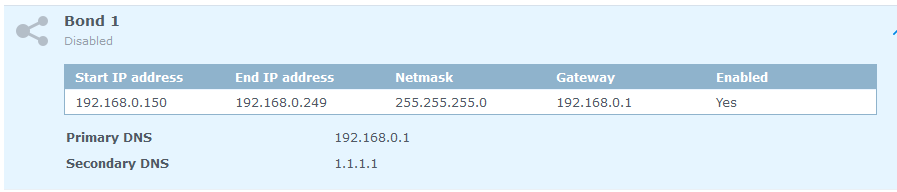

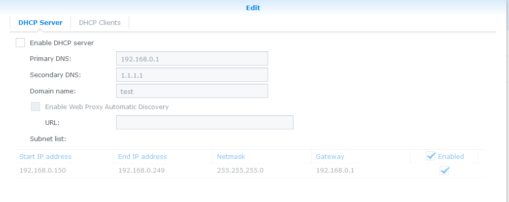

Afin d'imager des laptops j'ai essayé de configurer le PXE.
Pour ce faire il faut obligatoirement que le dhcp du NAS soit activé.
J'ai donc désactivé le dncp du routeur et configuré celui du NAS comme ci-dessous.
Bien sûr il est "enable" contrairement à ce qui est indiqué dans la capture mais mes enfants allaient m'arracher les yeux si ils n'avaient plus Internet.
Seulement, bien que tout me semble correct, le dhcp n'assigne pas d'adresse aux clients ;-(
Une idée ? Peut-être parce que c'est activé sur un "bond" ?
Merci.
Georges.
Dans la première image il est marqué que ton bond est désactivé.
EDIT Je viens de voir ta remarque concernant tes enfants 😉
Modifié par .Shad.
  Le 3/1/2021 à 5:44 AM, .Shad. a dit :
Développer
C'est la page "serveur DHCP "qui indique que le server est déactivé sur le Bond .Cela n'indique pas qu'il est désactivé.
@goerges
Est ce que la "gateway" , indiquée dans le serveur DHCP , est bien l'adresse IP de la box ?
Modifié par Juan luis
@Juan luis Même s'il s'était trompé de gateway, les adresses IP seraient attribuées, juste que les clients n'auraient pas de connectivité Internet.
Comment est configuré ton pare-feu ? Dans le tutoriel concernant la sécurisation du NAS, on ouvre tous les ports du NAS sur le réseau local, pour peu que tu aies été plus restrictif il faut t'assurer que le port 67 est bien accessible.
Pour les essais, j'avais désactivé le pare-feu, celui du NAS en tout cas. Mais de toute façon, il n'y a aucune restriction pour les adresses locales.
Quand j'ai réactivé le DHCP du routeur, j'ai remarqué que la liste des clients auxquels j'assigne des adresses fixes et que j'avais recopiée dans le DHCP du NAS avait disparu.
Il y a donc "quelque chose" qui se passe mais visiblement c'est pas assez 😉
A tout hasard, vu que je cherche dans toutes les directions, que PI-Hole soit installé pourrait être la cause ?
