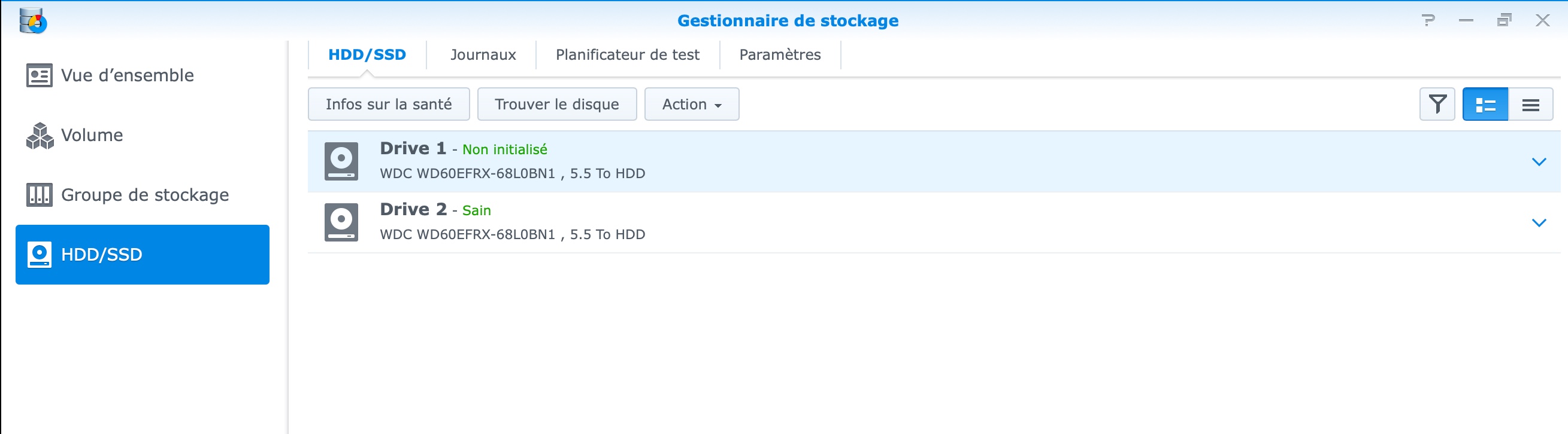

Cela fait 48 heures que je tourne en rond après la configuration initiale et je commence à devenir chèvre.
Chaque baie contient un disque mais le premier est considéré comme non initialisé alors qu'il aurait dû l'être, je pense, lors de la première installation de DSM. J'ai lu qu'un disque est considéré comme non initialisé lorsqu'il ne possède pas sa propre copie de DSM.

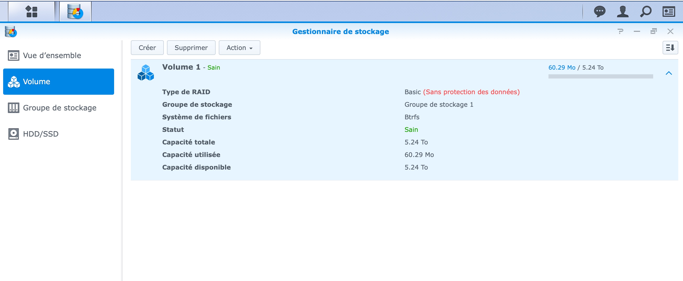

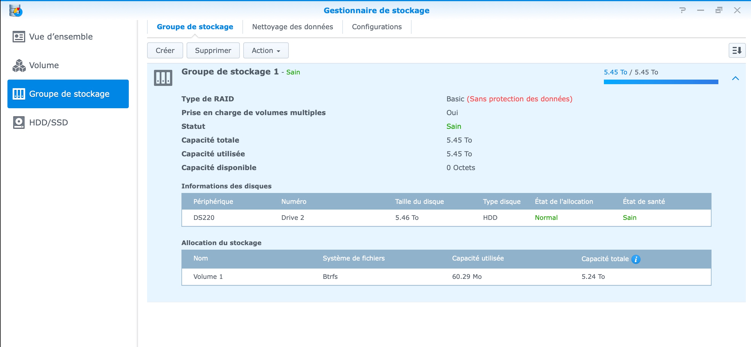

Je ne peux rien changer au niveau des disques. Je remonte donc au niveau du groupe de stockage puisque le volume est défini à partir de lui. Mais l'option "Ajouter un disque" est grisée. Lorsque je tente de changer le type de RAID, le RAID 1 est sélectionné et quand je poursuis, on me propose de rattacher le disque 1, celui qui n'est pas initialisé. Après, le NAS mouline pendant des heures à la recherche d'une cohérence de la parité sur le disque 1 sans que la situation ne change.
J'ai lancé un test S.M.A.R.T. approfondi sur les deux disques, ils sont considérés comme sains et n'ont aucun secteur défectueux.
Que faire ? Supprimer le groupe, le volume et tout recommencer ? Pas sûr que ça résolve le problème si l'installation initiale de DSM a foiré. Je n'ai pourtant eu aucun message d'avertissement ou signalant une anomalie lors de l'initialisation du NAS. Et je n'ai jamais choisi le mode sans protection des données puisque je voulais du RAID 1.

Il est possible que le disque soit HS. Un test smart n'est pas suffisant pour déterminer si un disque est bon pour le service. Faite un test approfondi sur un PC avec le logiciel du constructeur.

Après plusieurs jours de galère qui ont gâché la fête, je dois recevoir en début de semaine prochaine un disque qui remplace un modèle défectueux sur les deux disques commandés.
Je m'apprête donc à appliquer les instructions décrites à l'URL
<https://www.synology.com/fr-fr/knowledgebase/DSM/help/DSM/StorageManager/storage_pool_change_raid_type>.
Après avoir testé l'état du disque avec Dashboard de Western Digital, je vais le mettre dans la baie du NAS.
Dans le Gestionnaire de stockage, je vais modifier le RAID du groupe de stockage en le faisant passer de basic à RAID 1 et ainsi rattacher le nouveau disque.
Après, il ne me reste plus qu'à prier la Bonne Mère pour que tout fonctionne correctement. Ça paraît simple comme ça mais le diable se cache dans les détails.
Il y a des pièges ou des erreurs à éviter ?
