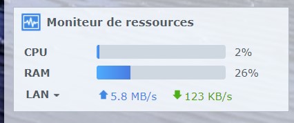

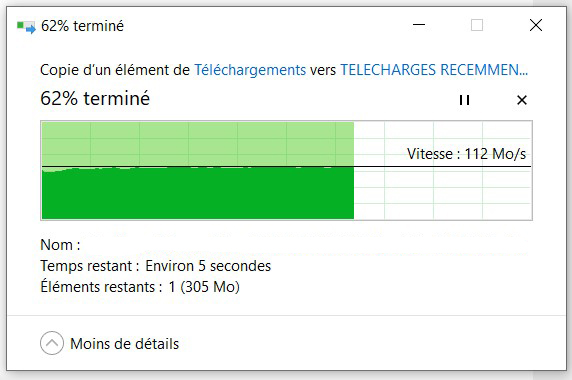

Je te confirme qu'il s'agit bien de MB/s (capture d'écran ci-jointe lors du téléchargement d'un fichier) et non de Mb/s. Désolé pour le "b" minuscule, je pensais que c'était pareil qu'avec le "B" majuscule.
Je viens de connecter mon NAS directement en Ethernet donc sans passer par la Livebox, et là, Ô miracle, j'obtiens un débit de 112 Mo/s.
Ce serait donc la Livebox qui bride le débit.
Une idée pour résoudre ce problème ?

  Le 3/3/2021 à 9:30 AM, niklos0 a dit :
Vérifie, en étant connecté à ta box, le débit indiqué par la carte réseau. Tu peux le voir dans les paramètre réseau du NAS.
Es-tu sûr que ta box fasse bien du gigabit ? La mienne par exemple est limitée au 100mbits
Développer
Bonjour, tu veux dire dans DSM ? Ci-dessous ma capture d'"écran.
Ma Livebox est une livebox 4.

Merci pour ton intervention niklos0.
En fait par acquis de conscience j'ai essayé en dernier recours de me connecter à la box en Ethernet direct. J'obtiens un tout aussi bon débit (110 Mo/s) que dans la config où je me connecte direct au NAS en Ethernet sans passer par la box.
J'en déduis que la box ne freine en rien et que c'est bien mon CPL qui bride les performances. Vous avez tous visé juste 🙂
