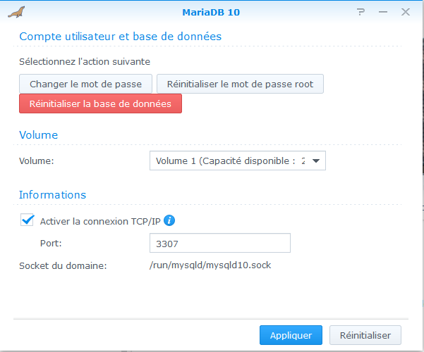

Il faut que le profil php soit bien paramètré côté cœur mysql*
Pour préciser le port d’écoute 3207 et indiquer le bon chemin mysqld10 en général.

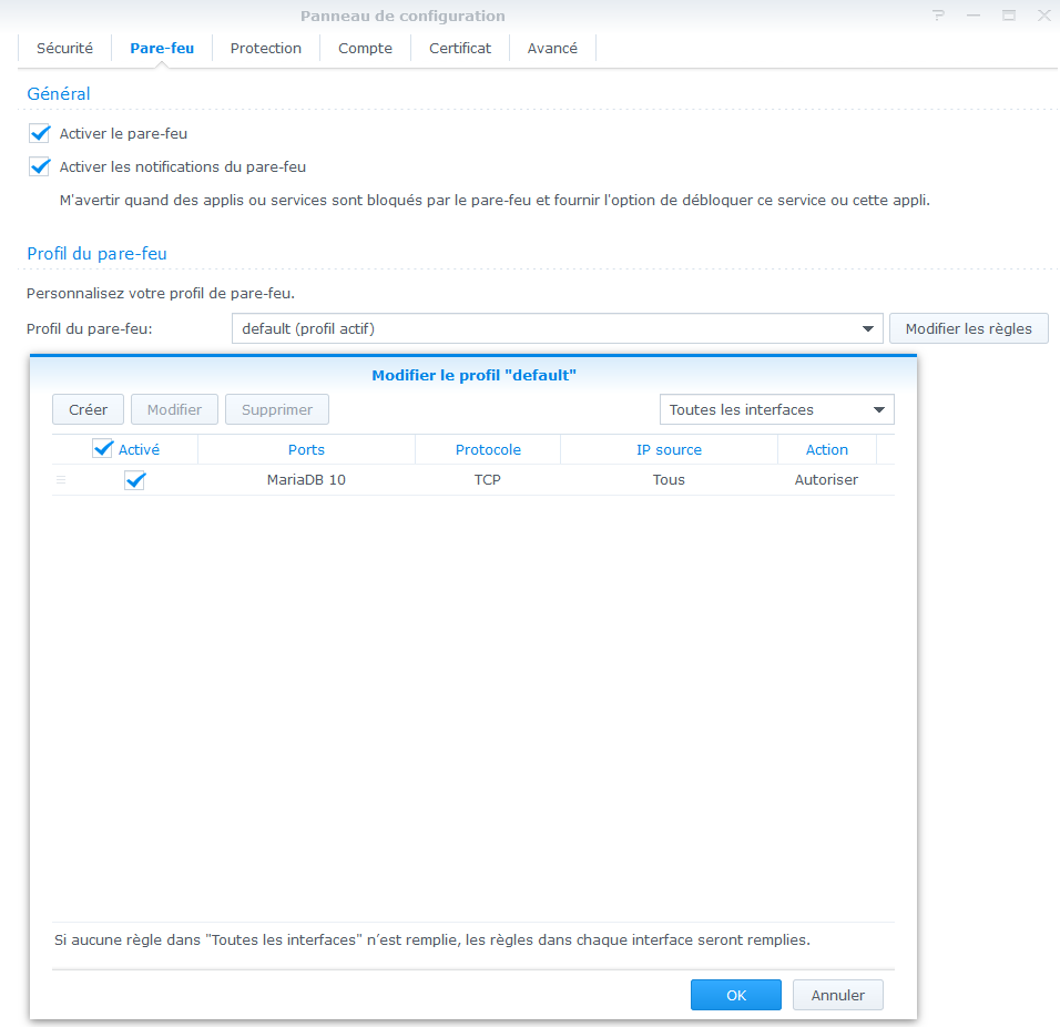

voilà ce que j'ai fait mais sans succès.
Coté Pare-feu une règle sur le port 3307.
et coté bdd.
Pour le chemin, je ne sais pas où cela se paramètre.
