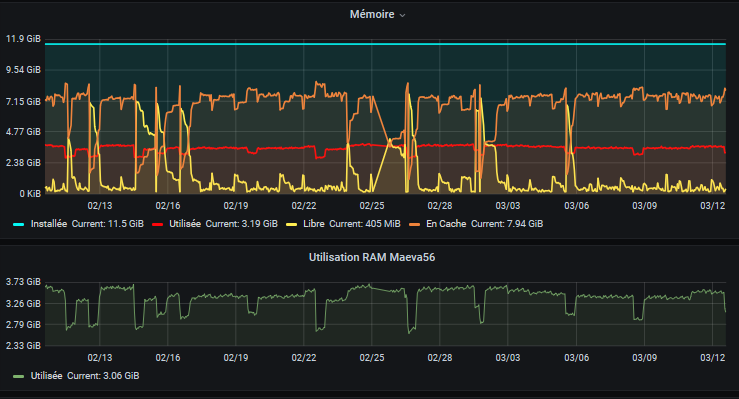

Moi je fonctionne depuis plus de deux ans avec une barrette de 8Go supplémentaire dans mes deux DS918+ et aucun problème ni non plus avec mes 2 SSD pour le cache en L/E.
Tout au plus je constate de façon inexpliquée pour moi un "vidage" périodique de la mémoire cache telle que :
Finalement ce qui est bizarre, c'est qu'il y a tout même pas mal de monde qui a boosté son DS918+ avec plus de 8Go et ils ne remontent pas de problèmes.
Ce d'autant plus que le site Cachem en parle plus que favorablement ici .
Donc, ne serait-ce alors pas tout simplement tes barrettes qui deviendraient défectueuses ?

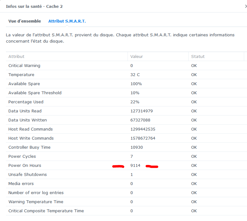

Bonsoir @maxou56 alors si je me penche sur les données des 2 SSD comme tu l'indiques :
pour le Cache 1
et pour le cache 2
Or :
  • ces 2 SSD ont toujours été montés ensembles
  • donc la différence de "Power On Hours" = 28h ??!!
Si je prends le graffe de température du SSD cache2 que j'avais noté à -1
il "manque" environ 12 heures.
Je n'ai pas trouvé d'autre comportement de ce genre sur les 3 derniers mois (je ne garde les stats que 3 mois). Mais pas impossible que ce se soit déjà produit sans que l'on incrimine le SSD ....
L'hypothèse d'une panne aléatoire du SSD prend t'elle forme d'après vous ?

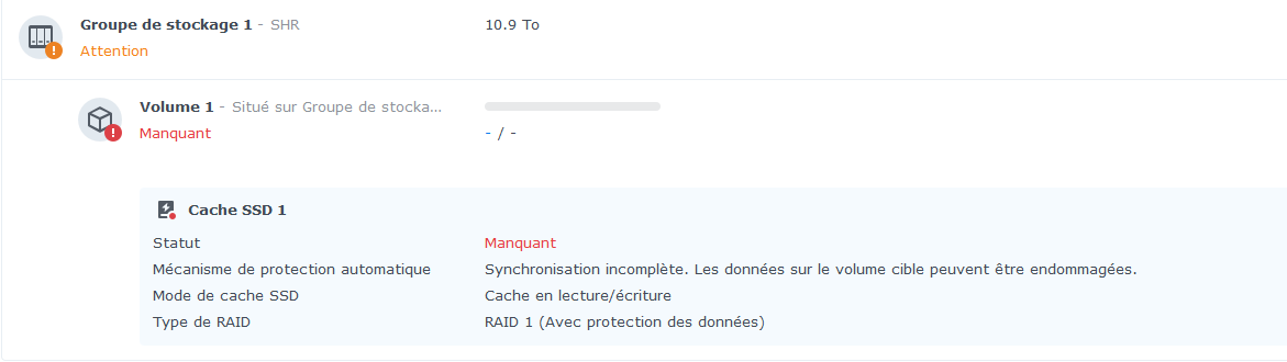

Arrrrggggg !!!!
Cdt, Bruno78
Super !
cette fois, je suis dans la mouise !! Au redémarrage forcé, Il a perdu le volume 1 :
Et je ne vois pas ce que je peux faire. Je ne peux même pas supprimer le cache SSD ...
Demain il fera jour ! (PS : et à la question : as tu des sauvegardes, la réponse est  oui .... au moins de l'essentiel !! )
ça ne sent vraiment pas bon pour le volume1. Autant volume2 est là (il n'avait pas de cache ssd !), autant volume1 .....

  Le 3/28/2021 à 7:55 AM, bruno78 a dit :
1 SSD par volume, qu'ils soient ou non dans le même groupe de stockage ?
Développer
Oui. Tu peux aussi utiliser les 2 SSD en RAID0 pour 1 seul cache en lecture seul.
A noter qu'en lecture seul, tu n'auras normalement pas de risque pour les données (perte de données, plantage volume) comme en lecture/écriture.
Modifié par maxou56
  Le 3/28/2021 à 7:58 AM, maxou56 a dit :
Développer
C'est exactement ce que j'avais et ça n'a pas empêché les plantages de mon côté.
Après vu la masse de personnes utilisant le cache et n'ayant pas de problèmes, c'était peut-être un problème avec mon NAS, je ne sais pas.

Oui, je pense que je vais un peu séparer les variables.
Je viens de re-installer DSM7 (partition système). Il voit toujours le volume1 manquant.
Dois-le supprimer et le recréer avant de lancer la restauration HyperBackup ?
