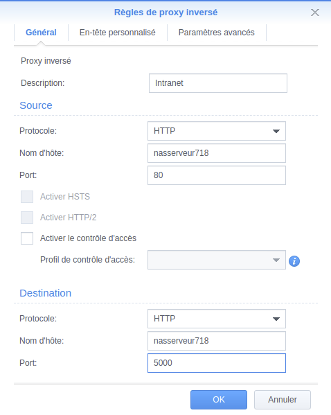

Je voudrais accéder a mon nas de Lan seulement via le http , je suppose que c'est via le proxy inversé que cette accès se fait mais voila ca ne fonctionne pas car je reviens toujours sur la requete en https ou page inexistante
Pour accéder a mon Nas sur mon Lan   http://nasserveur718:5000 ou http://naserveur718  la page  n'est pas accessible mais https://nasserveur718 c'est ok .
Avez vous une idée ou j'ai fauté
Merçi

je mettrai source http port 80 et destination http port 5000
si toute fois la redirection http vers https est désactivée...

Essaye avec http, nasserveur718, port 80 et ça devrait marcher

Justement ca ne fonctionne pas sous cette forme http://nasserveur718: avec ou sans 80 et je suis redirigé sur https://nasserveur718 et ca c'est ok mais ce n'est pas ce que je cherche
@pluton212+ idem je suis redirigé sur le https://nasserveur718

J'ai appliqué comme ci dessus.....ca ne fonctionne pas je suis toujours redirigé sur le https ... ou sous cette forme http://nasserveur718:5000/ ..la page que vous demandez est introuvable

C'est ok sous 192.168.x.X:5000 , c'est avec le nom du nas que je suis redirigé en https

Pour que ça fonctionne, il faut également vérifier que le navigateur ne bloque pas l’accès http .
Utiliser un firefox pour commencer..

J'utilise aussi Firefox  pas de chrome ni Edge , et avec l' ip c'est bon ca reste en http  mais avec le non du nas redirection https
Comme mon Nas718  est en prod ...je me suis lancé sur mon 215+ afin de régler le problème du http et c'est firefox qui ne veut plus du http , c'est la premiere fois que je vois ce message , donc mon port d'accés est http://nasserveur215:6000 en http et 6001 en https , le https fonctionne parfaitement
