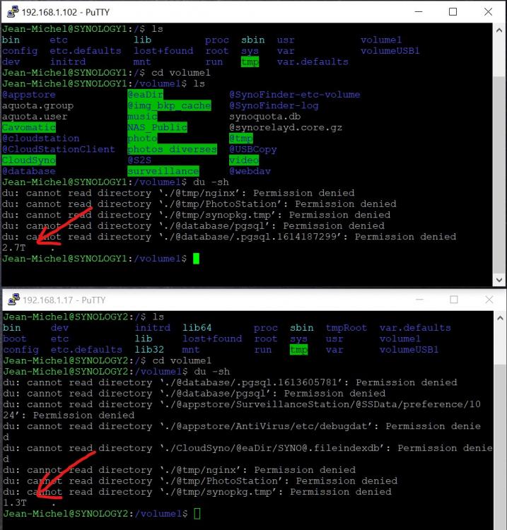

J'ai donc supprimé les dossiers partagés Home et Homes sur le DS212+ et voila le problème, le système conserve des répertoires que je ne peux supprimer qui représentent 1,1TO.
En détaillant les arborescences, je constate que ce sont les dossiers @cloudstation et @CloudStationClient les intrus !!  Comment récupérer cette place ? Puis-je les supprimer via SSH ?

Je vous joins les copies d'écran des 2 NAS

J'ai supprimé le dossier /Homes car je n'utilise plus CloudStation pour sauvegarder mes PC mais DSM n'a pas supprimé les directories "cachées", voir mes captures PuTTY.
Je réitère ma question : comment récupérer cet espace  de plus d'1 TO !!!!

Comme l'a dit Pluton, le dossier homes qui regroupe les home individuels est indispensable au fonctionnement de DSM et pour l'accès aux dossiers partagés en fonction des droits.
Si comme vous le dite vous avez remplacé les disques du 212 par des 4To en RAID0, vous avez forcément refait une installation complète du NAS. Et donc, je ne comprends pas comment vous pouvez avoir des dossiers cachés de CloudStation.
Si c'est le cas, c'est que vous avez installé et utilisé CS sur le nouveau groupe du 212. Si j'ai bonne mémoire, lorsque vous désinstallez proprement CloudStion, DSM demande si vous voulez supprimer les historiques ou quelque chose de ce genre. Sans cela, les dossiers cachés sont effectivement conservés. Si vous ne les voulez plus vous pouvez les supprimer, à condition que les paquets CS aient été supprimés du NAS.

J'ai réinstallé DS212+ via une copie HyperBackup.
Effectivement dans PuTTy il y a /var/services/homes/Jean-Michel dans l'arborescence des 2 NAS
