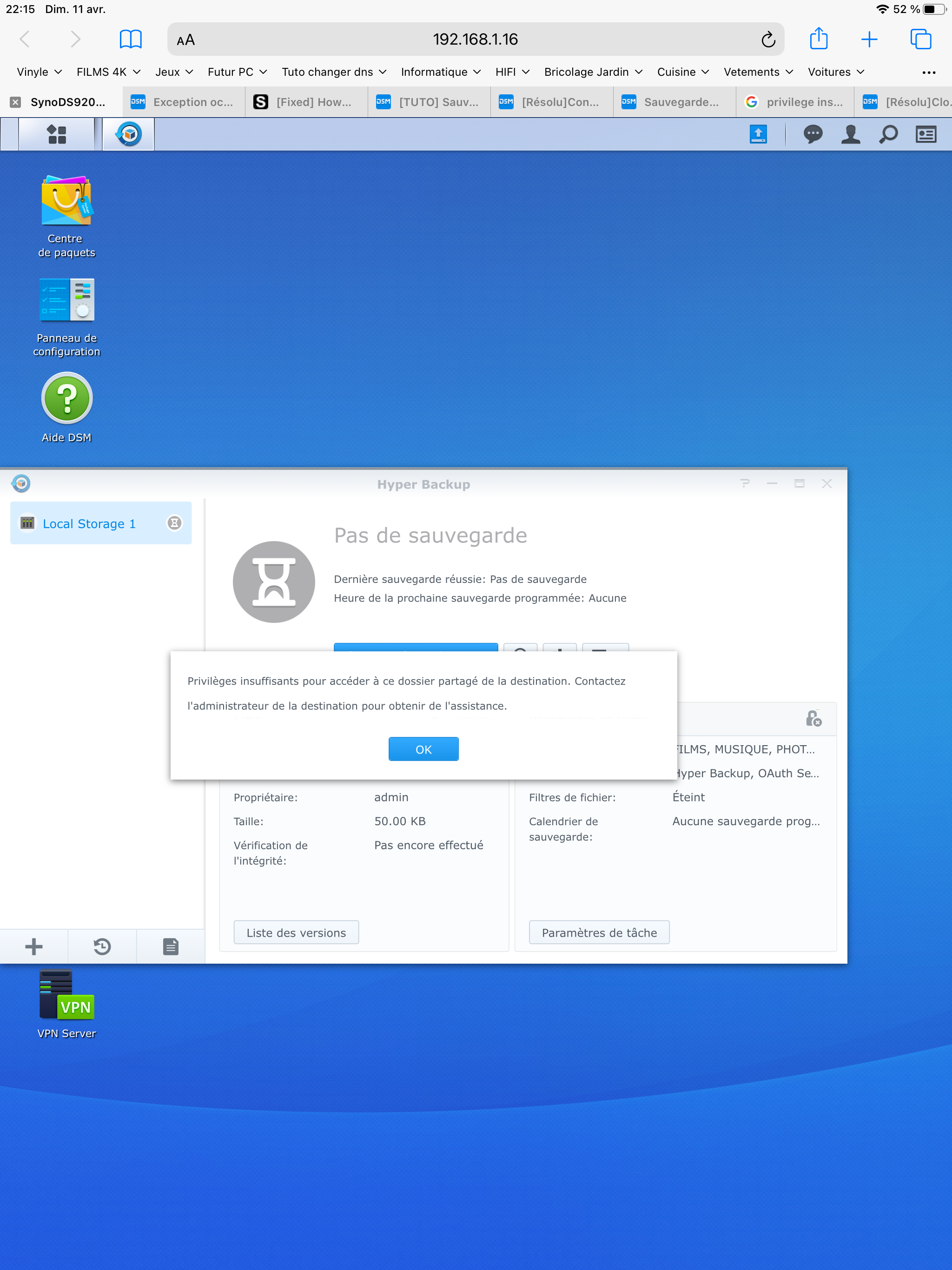

Je decide de refaire une sauvegarde mais la impossible, je suis connecté avec mon compte administrateur Alex sur mon nas mais quand je crée  la tache de sauvegarde dans hyperback up le nom du propriétaire est : «  admin » le compte d’origine syno qui est desactivé, ce rend impossible de lancer la sauvegarde. (Droit et privileges insuffisant etc)
Pourquoi ce changement alors que je n’ai rien touché, comment faire pour que ce soit le bon compte administrateur qui apparaisse.

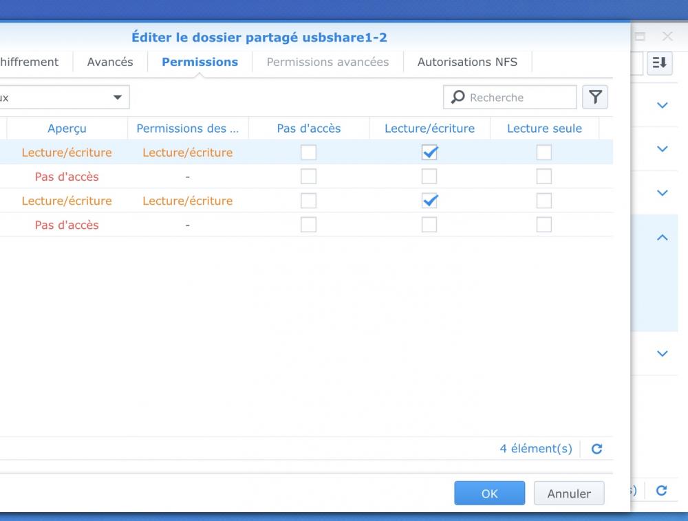

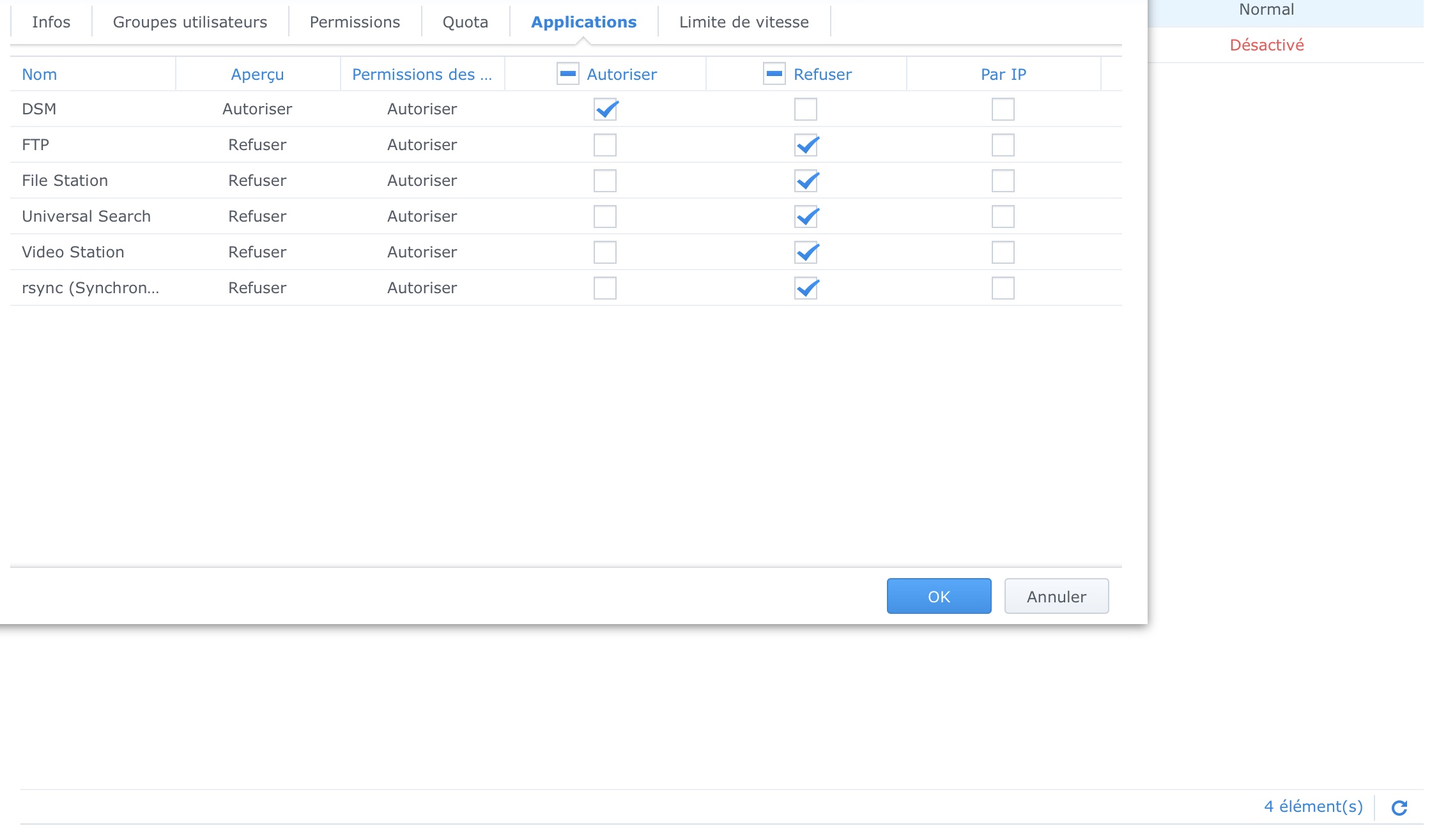

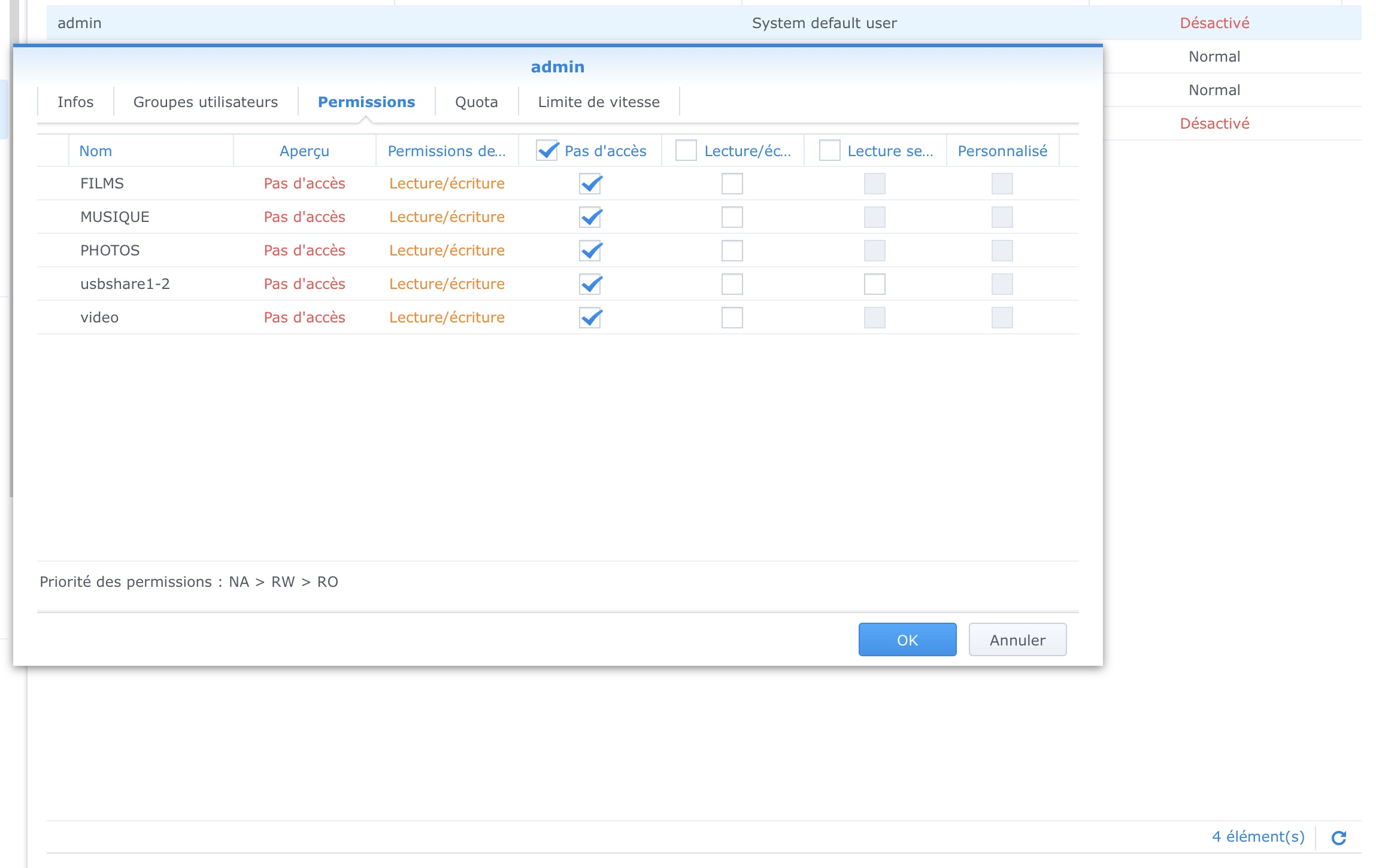

merci de vos conseils, je suis aller voir dans panneau de configuration/ dossier partagé, mes deux profils admin (origine syno qui est desactivé et celui que j’ai crée) ont les mêmes droits dans l’onglet permissions/utilisateurs locaux et utilisateurs du systeme interne. (Voir photo)

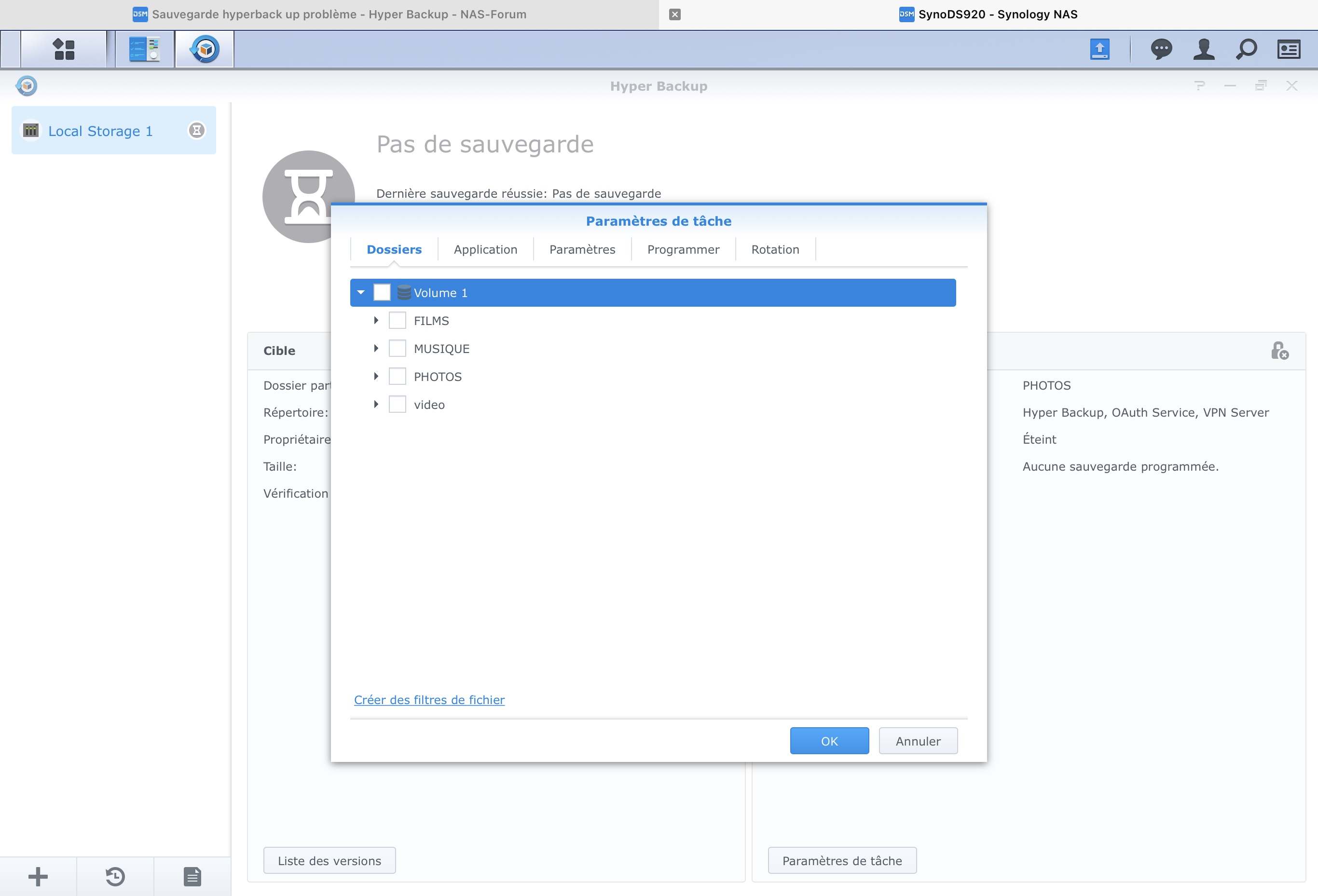

Chose bizarre quand je vais sur utilisateurs /Alex /Applications : hyperbackup n’est pas present (voir photo 2).
j’avoue etre completement paumé car cela à marché au debut et sans rien changer ça ne veut plus.

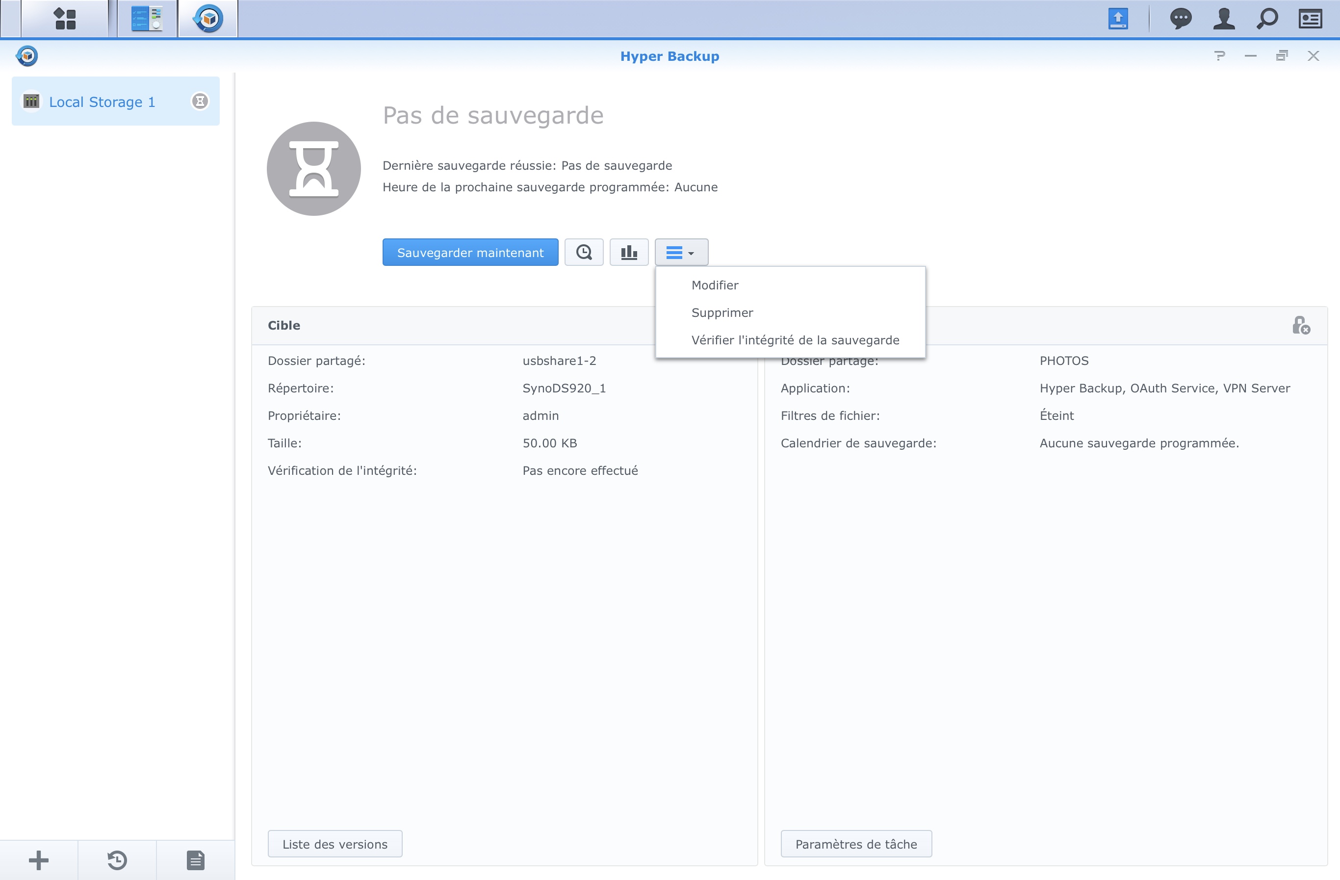

Il faut modifier ta tâche avec le nouvel utilisateur.
Dans hyperbackup, complètement à droite de "sauvegarder maintenant", tu sélectionnes modifier (accenseur)
puis cible et connexion et tu mets les identifiants de Alex.

Ta dernière image tu cliques sur modifier puis tu sélectionnes l'onglet cible sur la nouvelle fenêtre.
Ma premiere image est celle que j’ai àpres avoir cliquer sur modifier je n’ai que les onglets: dossier; application;parametres;programmer et rotation 😂😅

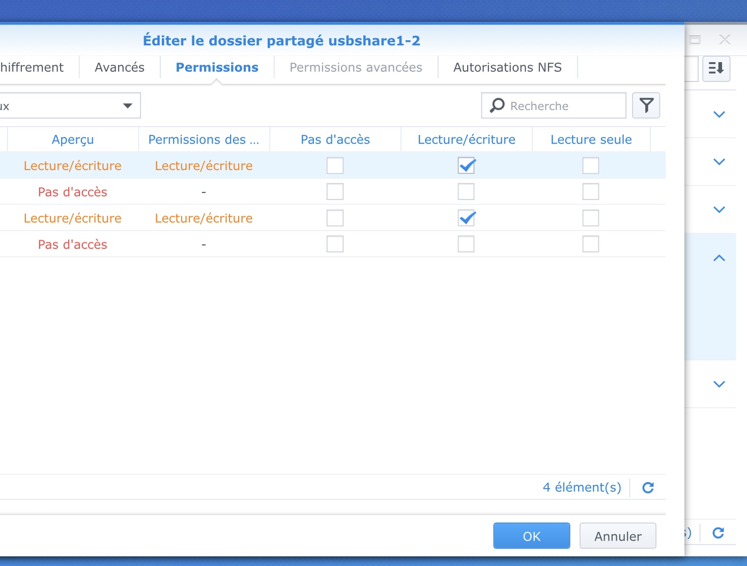

J’ai les droits en écriture et lecture, sur le compte Alex pour le dossier partagé du hdd usbshare ca ne marche pas.
 Il faut que je donne les droits en lecture/ecriture au compte admin syno desactivé sur le dossier partagé usbshare pour que je puisse faire une sauvegarde et la ça demarre.

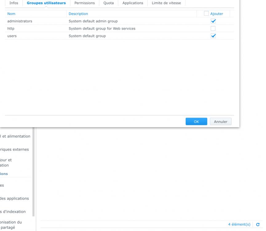

Oui oui il fait bien partir du groupe admin. (Voir photo) C’est bizarre surtout qu’a la première sauvegarde je n’avais rien touché dans les parametres, j’ai installé hyperback up et sauvegarde nickel jusqu’a l'échec de sauvegarde.Et depuis le second essai ça foire sans faire la manip ci dessus.
