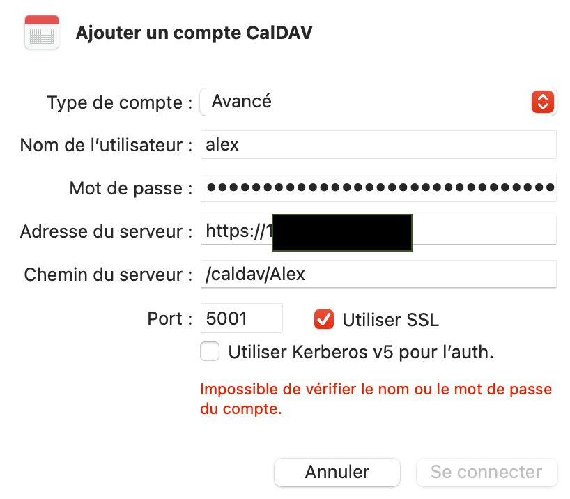

alextools.be Posté(e) le 4 mai 2021 Posté(e) le 4 mai 2021 Bonjour, J'ai un peu cherché sur le forum et je n'ai pas trouvé de sujet similaires à mon problème. Si j'ai mal interprété les résultats, je vous prie de m'en excuser. Je ne peux pas faire le lien avec certitude entre mon souci et la dernière mise à jour de l'app Calendar de Synology mais, mon calendrier ne se synchronise plus, ni avec l'app Calendrier de macOS Bug Sur (11.3), ni avec l'app Calendrier de IOS 14.5. Aussi bien l'iPhone que le Mac affichent un message disant qu'il y a un problème avec ce calendrier. J'ai testé en supprimant ce calendrier du Mac et en voulant le rajouter avec la procédure présente sur le site de Synology (et que j'avais utilisée à l'origine). Rien n'à faire, je reçois toujours le message d'erreur en pièce jointe. A noter que mon mot de passe étant dans le trousseau iCloud et est le même utilisé pour me connecter à DSM, le problème ne vient pas de là. J'ai également testé en utilisant uniquement l'IP locale de mon NAS pour être sûr que cela ne vient pas de mon URL DDNS. Si quelqu'un a une idée, je suis plus que preneur. En vous remerciant déjà ! 0 Citer

PiwiLAbruti Posté(e) le 4 mai 2021 Posté(e) le 4 mai 2021 Bonjour @alextools.be Je suppose que tu as suivi les explications de Synology : https://www.synology.com/en-global/knowledgebase/DSM/tutorial/Collaboration/How_to_Sync_Synology_Calendar_with_CalDAV_Clients#x_anchor_id6 Je vois deux choses qui peuvent bloquer : Le certificat du NAS. Essaye en non-chiffré avec le port 5000 (http). La longueur du mot de passe. Ton mot de passe a l'air particulièrement long, il arrive souvent que certains logiciels soient limités dans la longueur du mot de passe. Si le mot de passe fonctionnait déjà auparavant, ne tiens pas compte de ma remarque concernant sa longueur. 0 Citer
alextools.be Posté(e) le 4 mai 2021 Auteur Posté(e) le 4 mai 2021 Merci @PiwiLAbruti C'est bien la procédure que j'ai suivie. En effet, le mot de passe était déjà celui-là lorsque ça fonctionnait. J'ai aussi essayé via le port 5000 avec le même résultat 😞 Ce qui me fait pencher vers le NAS comme cause, c'est que le problème est présent sur deux clients existants (Mac et iPhone). Maintenant, ils ont tous les deux été mis à jour récemment vers les dernières versions de l'OS (mais le Mac était déjà sous MacOS 11 et l'iPhone sour iOS 14 quand ça fonctionnait). Et avec Apple, des choix bizarres sont probables. C'est pour ça que je me demandais si d'autres étaient dans le même cas que moi. 0 Citer

DaffY Posté(e) le 5 mai 2021 Posté(e) le 5 mai 2021 BonjourAttention à bien vérifier queLe port utilisé est désormais basée sur le 5001 (https) et non plus le WebDAV s (5006) comme avant.Routage box/ routeur en cohérence tout comme le firewallPar ailleurs le partage se base sur un accès utilisateur à homes,Il faut qu’il n’y ait pas de particularité sur la gestion du dossier homesEnfin l’utilisateur doit y être autorisé accès dsm compris.Idéal c’est la connexion en https mais sans vérifier le certificat.Le parametrage est toujours à faire sur Mac en mode avancé pour bien remplir les éléments notamment le port 5001 désormais.Si ça peut aider 0 Citer
alextools.be Posté(e) le 5 mai 2021 Auteur Posté(e) le 5 mai 2021 Merci DaffY. J'utilise le port 5001 depuis un moment sans soucis avec le certificat. Je n'ai en fait jamais utilisé webdav. D'ailleurs, ce matin, le problème est résolu sans intervention de ma part. La synchro du calendrier avec l'app native de l'iPhone fonctionne à nouveau (dans les deux sens) et j'ai pu ajouter ce calendrier dans l'app native du Mac (je l'avais supprimé hier pour faire mes tests). Je n'ai donc aucune explication. A un moment j'ai soupçonné mon AdGuard Home que je fais tourner dans docker et que tout mon réseau utilise mais même en le désactivant ou en allant via la 4G (donc sans passer par ce AdGuard), le problème était le même. Rien n'a été redémarré entre hier et aujourd'hui. Je surveillerai donc la stabilité du calendrier Syno dans les jours qui viennent et vous reviendrais si nécessaire. Strange isn't it ? 0 Citer
