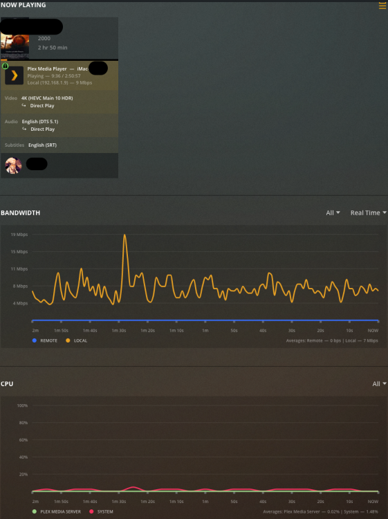

0 Varx Posté(e) le 15 mai 2021 Posté(e) le 15 mai 2021 (modifié) Hello @Shinji862, Tout comme toi j'ai basculé sur des videos 4K - HDR - 10bits. Après des tests sur différents clients (majoritairement du 🍎, et un peu d'Android), mon DS412+ qui s'occupait du transcodage n'était pas à la hauteur. Du coup le NAS est le support de stockage, et le serveur PMS (Plex Media Server) est installé sur un Mac mini M1 entrée de gamme qui gère très bien le HEVC . Bien évidemment la liaison réseau est full 1Gb entre mon NAS et le PMS. Depuis tout est fonctionnel et fluide pour l'ensemble de mes clients (même ceux en interface 100Mb). Je te poste une capture montrant un état du CPU lors d'une lecture video 4K HEVC HDR 10bits. Dans ton cas ton NAS, TV ne pourront pas lire ton flux 4K. Ton Mac souffrira (puce intel ?). Ta Shield oui sans trop de prob. Modifié le 15 mai 2021 par Varx 0 Citer
0 Einsteinium Posté(e) le 15 mai 2021 Posté(e) le 15 mai 2021 il y a 13 minutes, Varx a dit : Depuis tout est fonctionnel et fluide pour l'ensemble de mes clients (même ceux en interface 100Mb). Ouai enfin avec du 9mbits... il y a un moment ou la compression est telle... que le fichier n'a de 4K que son encodage... https://jell.yfish.us/ 0 Citer
0 Varx Posté(e) le 15 mai 2021 Posté(e) le 15 mai 2021 il y a 41 minutes, Einsteinium a dit : Ouai enfin avec du 9mbits... il y a un moment ou la compression est telle... que le fichier n'a de 4K que son encodage... https://jell.yfish.us/ Je partage également ton point de vue. 0 Citer
