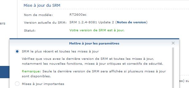

bonjour,
 je suis assidu à ce fil de discussion et je constate que depuis la 1ère information de la mise à jour 1.2.5 xxxx jamais je n'ai eu l'information de mettre à jour.
je me pose la question de faire la MàJ manuellement.
j'ai eu souvent des mauvaises expériences alors j'ai pour principe ' quand ça marche, je ne touche pas'
votre avis ?   je force ou pas ?
bonne journée.
