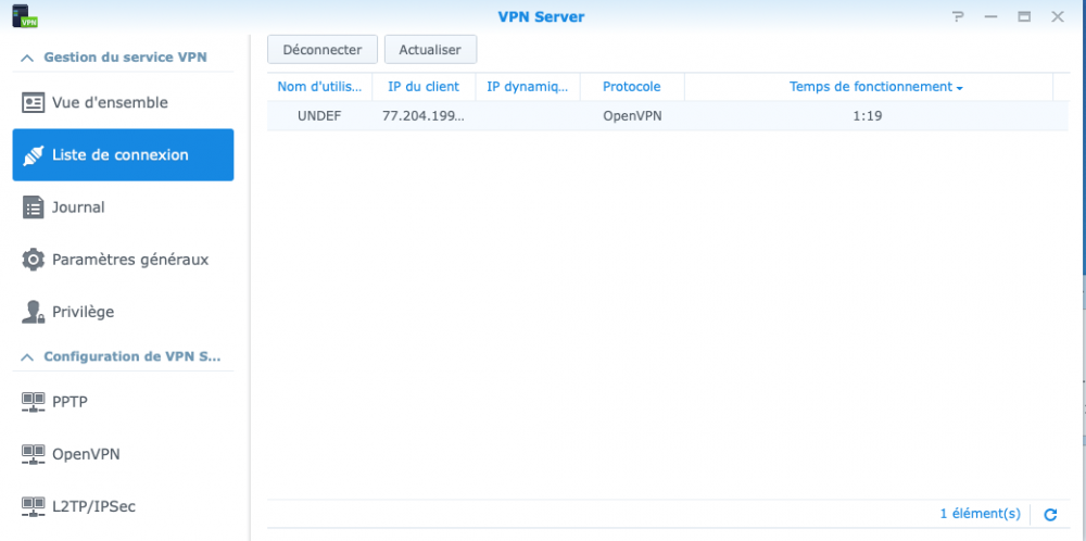

J'utilise un tunnel OpenVPN permanent entre un 218+ (client)  et un 718+ (serveur).
Tout à l'heure, le tunnel est tombé (cela arrive parfois), mais cette fois il refuse de remonter.
J'ai essayé de rebooter tout le monde (les deux NAS, les deux routeurs), rien n'y fait.
Le serveur semble bien voir arriver un client (avec un nom étrange ...), mais cela n'aboutit pas :
532644803_Capturedcran2021-05-2015_40_30.thumb.png.0fa013b27b0296651ec99d5178352df2.png

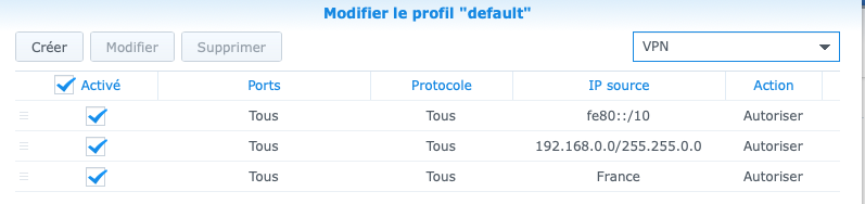

Dans le doute, voici les règles du pare-feu sur le serveur :

Le 20/05/2021 à 21:29, StéphanH a dit :
Et tu penses que ces règles sont bonnes ???? Parce que là tu es en open bar

C'est toi qui voit, mais là ton parefeu ne sert strictement à rien puisqu'il n'y a pas de règle de refus. Tout passe !
Il faut rajouter une dernière règle qui refuse tout (voir le tuto sur la sécurité).

Ma copie d’écran masque la ligne du bas de la fenêtre de gestion du pare-feu. Si aucune règle n’est remplie, l’accès est refusé.
En l’occurrence, je n’accepte que des adresses locales (192.168. Et fe80, ainsi que les Ip françaises). Le risque est quand même très limité non ?
J’ai un doute sur les Ip Françaises… je ne souhaite autoriser que des adresses françaises à se connecter au VPN.
Je devrais donc basculer cette règle dans les règles d’accès LAN ?
A l’intérieur du VPN, je ne veux que des IP de mes LAN.
