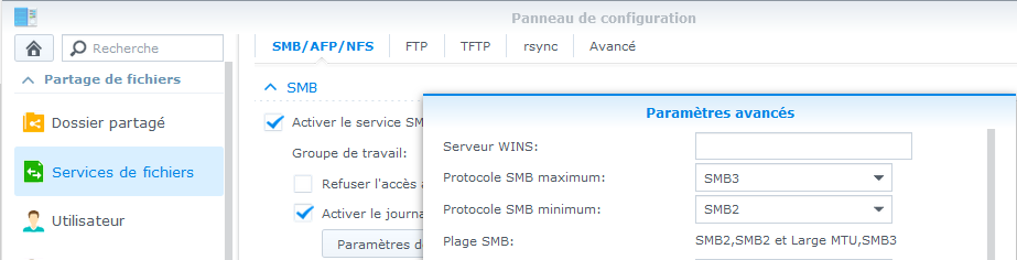

Cela peut provenir du fait que tu as le SMB 1 activé sur ton NAS (SMB 1 qui n'est plus activé dans Windows).
Tu as quoi dans Panneau de configuration > Service de fichiers > SMB > Paramètres avancés ?
Bonjour Kramlech et merci beaucoup pour cette réponse.
J'avais vu dans une vidéo qu'il fallait laisser SMB1 mais j'ai tenté de mettre en SMB2 en minimum comme tu me l'as conseillé. Malheureusement, ça ne semble pas régler le souci
Edit : de plus après la manipulation, je n'arrive plus à accéder au NAS via \\192.168.1.XX
