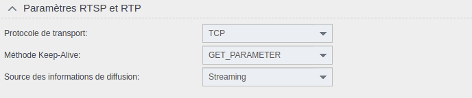

pluton212+ Posté(e) le 28 juin 2021 Posté(e) le 28 juin 2021 (modifié) Bonjour, j'ai trois caméras et la FOSCAM se déconnectait toujours. J'ai réglé le problème en utilisant les paramètres suivants: En revanche j'utilisais le CMS de SS et ça ne fonctionne plus: différence de version entre DSM 6.2 (ds212+) et 7.0(ds716+II). Il parait qu'une mise à jour devrait sortir début juillet. Modifié le 28 juin 2021 par pluton212+ 0 Citer
