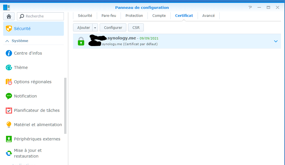

Le certificat Let's encrypt se présente comme ceci, premiere ligne le nom que tu lui donnes, dessous le nom de domaine auquel il est rattaché.
C'est bien un certificat émis par  Let's Encrypt (R3) et non le certificat synology.

La capture que tu indiques c'est exactement le message que j'avais.

 1) Dans l'onglet en question, j'ai uniquement le certificat de base de Synology. Mais bon, celui-ci n'est pas reconnu en tant que tel pour la plupart des navigateurs.
C'est-à-dire ? L'autosigné ?
Fait une capture.

Pour le certificat Synology, oui c'est bien l'autosigné.
