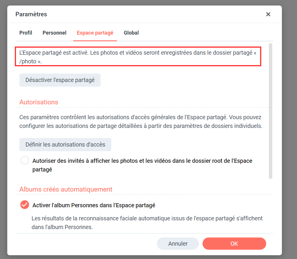

Bonjour à tous, je viens d'installer Synology Photo, j'y ai importé des photos que j'ai classé ensuite en album dans l'interface Web. Problème, je ne vois pas ou sont rangé physiquement mes fichiers. Je n'ai rien dans le dossier /photo du Syno.
Pouvez-vous m'aider à les trouver ?
Tes photos doivent être, je suppose dans -> home->photos
Le dossier photo est pour "l'espace partagé".
