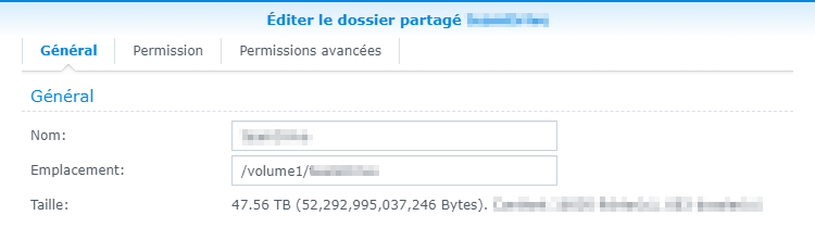

Tu dois pas chercher au bon endroit, car c'est là :
(Au même endroit avec DSM 6.2.x)
il y a 15 minutes, Flo2 a dit :
Désolé, mais dans option, dossiers partagés, je n'ai pas taille de visible......mince 😞
Si tu es en EXT4 c'est normal, il n'y a pas les tailles, c'est seulement en Btrfs.
En EXT4 il faut comme je l'ai dit plus haut aller dans File Station
Ou comme @MilesTEG1 te l'a dit en SSH avec (X pour le numéro du volume).
