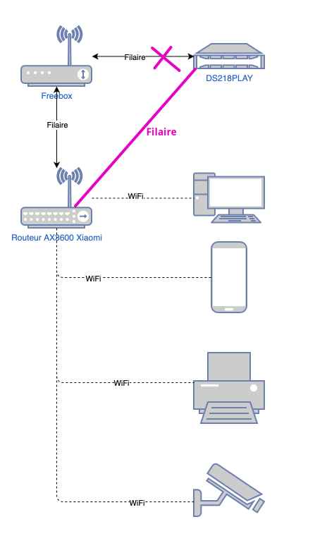

Je souhaiterais svp connaître la marche à suivre pour déplacer mon DS218PLAY, actuellement brancher en filaire directement sur ma Freebox One (dont la WiFi est désactivée), pour brancher ce dernier (toujours en filaire) derrière un routeur WiFi 6 AX3600 de Xiaomi.
Lorsque je branche simplement le câble Ethernet du NAS sur le routeur au lieu de la box, je n'ai plus accès à ce dernier.
Je suppose donc qu'il y a des manips en plus à faire.
Ci-dessous mon schéma réseau, avec en rose, la modification souhaitée (désolé pour les pictos, je ne suis pas du métier)
Pour ceux qui voudraient savoir pourquoi je souhaite faire ça, c'est uniquement pour pouvoir ajouter une caméra DCS-5222LB1 sur Surveillance Station qui ne voit actuellement pas cette dernière dans le parcours réseau.
Si vous pensez qu'il y a beaucoup mieux à faire, je suis preneur.
Un grand merci à vous
Laurent
Modifié par Agima
@Agima
Si ton sous-réseau WiFi du routeur est différent du sous-réseau local de la Freebox alors il serait bien que tu attribues une @IP à ton NAS qui soit dans le sous-réseau WiFi du routeur.
Modifié par oracle7
Il y a 7 heures, Agima a dit :
C’est que tu as probablement 2 réseaux différents, car le routeur wifi est sans doute configuré en « routeur ».
Le réseau du routeur peut voir le réseau de la box, mais pas l’inverse.
Si tu souhaites déplacer le NAS sur le réseau géré par le routeur wifi, soit le mettre avant en DHCP, ou comme mentionner par @oracle7 configurer son IP sur la plage du routeur wifi.
Mais le soucis avec cette configuration, c’est que si tu souhaites accéder à ton NAS depuis l’extérieur, il faudra faire par exemple du double NAT, ouvrir les ports pour accéder au NAS, dans la box, vers le routeur wifi, puis dans le routeur wifi ouvrir les mêmes ports vers le NAS. Ou DMZ de la box vers le routeur, puis ouverture de ports dans le routeur vers ke NAS.
Sinon par exemple 2nd possibilité (plus simple si tu n’a pas l’utilité d’avoir le routeur wifi en mode « routeur », serveur dhcp, réseau différent de la box, filtrage de pub…), il suffit de configurer le routeur en « point d’accès wifi » (tout le réseau local sera alors géré par la Freebox et il n’y aura qu’un seul réseau).
Modifié par maxou56

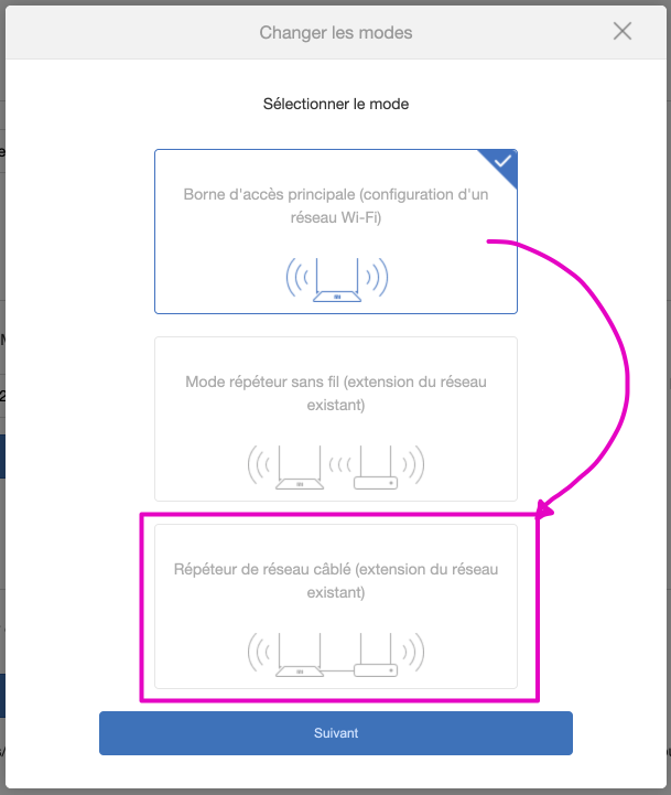

Merci beaucoup pour vos réponses rapides.
Le routeur WiFi est resté dans son mode par défaut
Pensez-vous qu'en passant ce dernier comme répéteur sans fil de réseau câblé, ça devrait résoudre mon problème de double réseau ?
Il serait alors, comme indiqué sur la capture une extension du réseau existant à priori, ce qui semble à ce que tu suggérais dans ton dernier point @maxou56
Modifié par Agima
J'ai basculé mon routeur en mode répéteur de réseau câblé et tout semble bien fonctionner maintenant.
La caméra est bien détectée sur le réseau par Surveillance Station.
Et je pense que je n'ai même pas besoin de brancher le NAS sur le routeur puisque la Freebox et le routeur sont maintenant un seul et même réseau.
Merci à vous deux pour vos explications @maxou56 @oracle7
Modifié par Agima

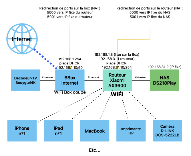

Bonjour à tous, j'espère que vous allez tous bien 😊
Venant de changer de box Internet fibre (passage de Free à Bouygues), je me suis rendu compte que mes précédents choix réseau n'étaient pas les meilleurs.
J'ai donc décidé de revoir ma configuration réseau pour faciliter les futurs changements de box Internet (tous les ans environ).
  • WiFi de ma box coupé (portée lamentable et limitation des ondes inutiles dans la maison)
  • Seul mon routeur (en mode d'accès "normal") est connecté en Ethernet à ma box (exception faite du décodeur TV livré avec la box)
  • Tout le reste est connecté à mon routeur Xiaomi AX3600
    • Le NAS DS218PLAY est connecté en Ethernet au routeur
    • Tous les autres appareils de la maison sont en WiFi sur le routeur
  • Pour l'accès depuis l'extérieur à certains répertoires uniquement
    • Configuration DDNS (monNom.synology.me)
    • Sur la box, redirection des ports 5000 TCP et 5001 TCP vers le routeur
    • Sur le routeur, redirection des ports 5000 TCP et 5001 TCP vers le NAS
Architecturereseaumaison.pdf2023-04-1217-39-28.png.a21afc57e60815038cd784dfb894b521.png
Tout marche comme un charme, y compris Surveillance Station qui détecte directement ma Caméra D-LINK.
N'étant pas du tout un spécialiste réseau, voyez-vous un point qui n'irait pas, une faille ou un point d'amélioration dans ma nouvelle architecture réseau ?
Merci d'avance à vous 🙏
Bonne journée à toutes et tous 👋
  • Laisse la configuration réseau du NAS en DHCP et attribue-lui un bail statique dans les options DHCP du routeur. Ainsi son adresse IP ne changera pas, et lorsque le NAS sera placé sur un réseau utilisant un adressage différent (192.168.19.0/24 par exemple) il recevra une adresse IP sur le nouveau réseau et restera ainsi joignable. Il suffira alors de lui attribuer un bail statique sur le routeur de ce réseau pour que sa nouvelle adresse IP ne change pas.
  • Configure l'adresse IP du routeur en DMZ sur la box, ainsi tout le trafic entrant sur la box sera dirigé vers le routeur. Ça t'évitera d'avoir à ouvrir deux fois les ports (sur la box, puis sur le routeur). Par contre, il faut au préalable avoir bien configuré le pare-feu du routeur (il doit y avoir un tutoriel sur le forum).
C'est fait pour le bail statique du NAS dans les options DHCP du routeur👍
Excellente idée de mettre l'IP du routeur en DMZ sur la Box, mais je vais déjà aller trouver et lire attentivement le tuto dont tu parles.
En attendant d'avoir lu le fameux tuto, je continue avec ma double redirection NAT qui fonctionne.
Merci beaucoup pour ta réponse rapide @PiwiLAbruti
Modifié par Agima

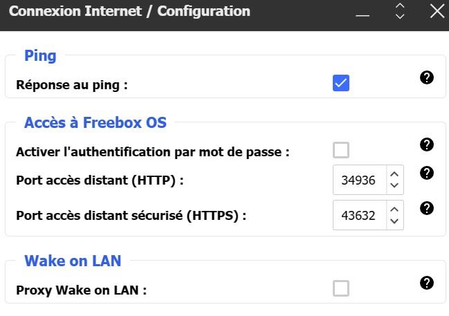

Je me permet de rebondir sur ton sujet.
J'ai exactement la même configuration que toi mais avec une FreeBox Révolution en amont à la place d'une Bbox. Mais pas moyen d'avoir accès à mon NAS qui est derrière.
J'ai bien fait la redirection de port sur mon routeur TPLink
Et ma Freebox a bien une DMZ qui envoi toute connexion entrante à l'adresse IP de mon routeur perso. Avez vous une idée de ce qui pourrait bloquer ?
J'ai l'impression d'avoir tout essayé pour trouver le souci :
Fait sauter le pare feu du NAS voir si c'était lui mais rien
Mis une DMZ sur mon routeur perso vers mon NAS pour cour circuité mon NAT et voir si ça vient de la mais ça ne fonctionne pas non plus.
Je commence à me dire que c'est la Freebox qui me pause un souci mais je ne vois pas quoi.
Pas de pare feu particulier à ce que j'ai vu. Le seul truc qui m'intrigue ce sont les port d'accès affiché sur la freebox... mais sans conviction.
Bref je suis ouvert à toutes idée. 🙂
C'est bon j'ai trouvé, si jamais ça peut en aider certains...
Le souci provenait de l'adressage IP Publique de Free
Ces derniers partageant les adresse IP entre différents utilisateurs avec des plages de ports différents... Je suis passé en IP Full Stack (faisable de votre compte client en 2 click)
Redémarrer ma box, mon routeur et mon NAS et cela fonctionne parfaitement.
