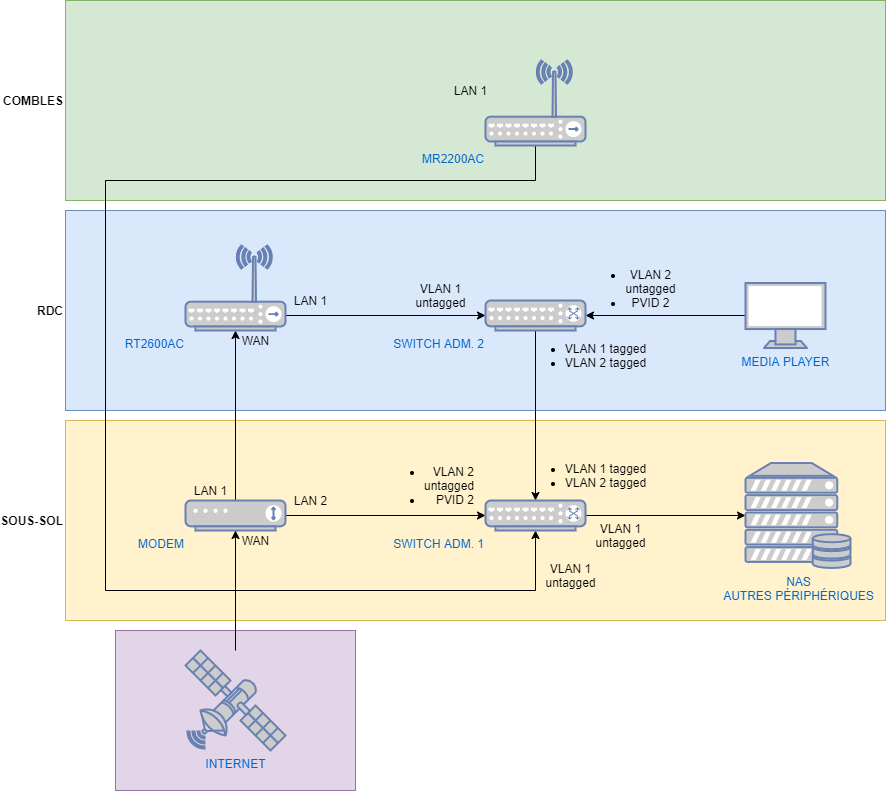

.Shad. Posté(e) le 15 juillet 2021 Posté(e) le 15 juillet 2021 (modifié) Tu ne pourrais pas faire quelque chose comme ça ? J'ai adapté à partir de ce que j'ai chez moi. J'ai supposé que le media player était au RDC. Ca t'évite de devoir gérer des VLAN natifs que le RT gère mal (ou pas) aux dernières nouvelles. Les VLAN utilisés sur les switchs peuvent être quelconques, 1 et 2 sont des exemples. Ce qu'on fait ici c'est qu'on sépare le flux video (pour le media player) du reste. Ca suppose que le media player est autonome, qu'il n'a pas besoin de se connecter au NAS etc... Modifié le 15 juillet 2021 par .Shad. 0 Citer
