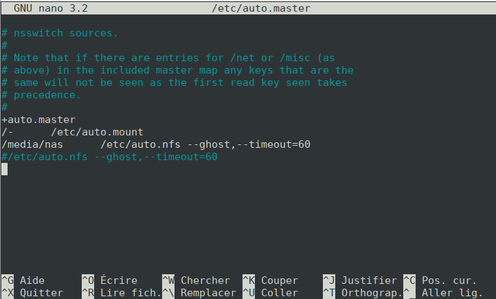

J'ai retenté auto.fs en suivant la doc Ubuntu.
/etc/auto.master (sans les lignes commentées) :
+dir:/etc/auto.master.d
+auto.master
/media/moi/ds220    /etc/auto.nfs --ghost,--timeout=30
/etc.auto.nfs :
video  -fstype=nfs,rw,uid=1000,gid=1000,rsize=8192,wsize=8192  192.168.1.220:/volume1/video
Un sudo service autofs restart n'affiche pas d'erreur, mais je n'ai pas de montage qui s'affiche. Mon répertoire /media/moi/ds220 est vide.

Je ne comprends pas la ligne /-   /etc/auto.mount dans ton auto.master ? Elle n'est pas décrite dans la doc ubuntu que j'ai suivie.
J'ai testé en l'ajoutant mais ça ne change rien.

Sinon je n'ai toujours pas compris la ligne /- /etc.auto.mount, si elle m'est nécessaire ou pas.
/etc/auto.master :
+auto.master
/etc/auto.nfs :
video  -fstype=nfs,rw  192.168.1.220:/volume1/video
Modifié par 17795
