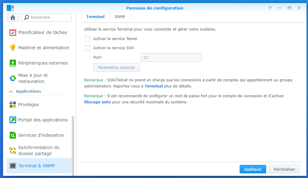

- Désactivation du service SSH en le décochant simplement dans le panneau de configuration. Cependant l’accès fonctionne toujours je ne comprends pas pourquoi...

Autre question: Savez-vous pourquoi avec le service SSH désactiver je peux tout même me connecter via l'ip local sous Putty ? Cela ne devrait pas fonctionner non ? surtout que en le réactivant j'ai la notification du pare-feu ci-dessous:
Développer
Es-tu certain d'avoir décoché la case "activer le service SSH" puis enregistré la modif en cliquant sur "appliquer" ?
Je me demande s'il n'y a pas une confusion dans tes explications. Le SSH activé tu peux te connecter avec putty en VPN même si le port 22 n'est pas débloqué dans le pare-feu car dans ce cas c'est ta première règle qui autorise la connexion (IP sources 10.0.0.0/255.0.0.0 autorisées)
@cadkey oui c'est bien ici que j'ai désactivé le ssh.
@maxou56 ok ca marche et c'est pas ce que je veux en effet
@Jeff777 Oui j'ai bien désactiver et appliquer les modifications et je viens de tester à l'instant ca fonctionne toujours, donc le fait d'avoir autoriser l'IP source 10.0.0.0/255.0.0.0 est suffisant pour autoriser le SSH ? Pourtant j'ai désactivé la règle et cela fonctionne toujours; bizarre, il y a peut-être autre chose alors ?

Non, si tu désactives le service tu ne devrais plus être capable de te connecter.
As-tu tenté de redémarrer le NAS ? Normalement il n'y a pas besoin, mais pour peu qu'il y ait un bug temporaire ça pourrait le résoudre.
