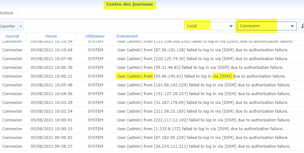

Tentatives multiples de connexion avortées sur le compte admin (qui est désactivé)
Oui j'ai mis "authorization failure" en notification. Mais c'est trés rare 1/2 fois par an max, sauf pour les utilisateurs légitimes, là c'est plusieurs fois par semaine (mais avec l'IP c'est facile de le savoir)

  • Bonjour, si ça vient de l'étranger tu peux bloquer les ip: les adresses de tes attaques doivent se suivre. Tu peux n'autoriser que la France dans ton pare-feu (selon tes besoins si d'autres

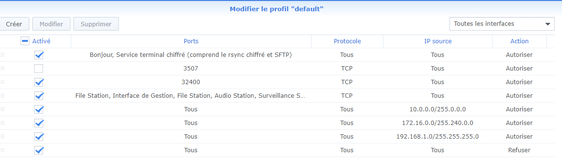

Sur les captures
on ne voit pas sur quelle régie c'est la 1 ou la 4 mais c'est pour la planète entière.
Sinon pou le pare-feu, plutôt mettre les règles locales en premières, et les autres règles après pour éviter de te bloquer par exemple.
Un peu quand même (SSH... ouvert pour tout le monde), après ça dépendait ta BOX/Routeur (Régles NAT/PAT, UPNP)
je renvois le tableau complet et plus large, c'est peut être plus claire comme cela ?
Sur la box c'est très limité, 443,5001,7001, 32400

OK, bon ba .... j'ai plus qu'a sécurisé encore un peu plus,
merci du retour
Dans le 1ere règle effectivement il y avais 22, 5353, 3507
je l'ai désactivé
Comme dans le tuto tu mets d'abord les plages d'IP locales > Tous > autorisé
Et à la fin Tous > refusé.
Entre les 2 tu mets tes règles perso. Et en les limitant à certaines région du monde, par exemple la france.
Ouvrir le 5001 n'est pas forcément top, mais si tu limites à la France c'est  mieux.
Mais il reste des ports qui n'ont pas besoin d'être ouvert comme "bonjour" (c'est pour le réseau local)...
Ou 192.168.1.0/255.255.255.0 a remplacer plutôt par 192.168.0.0/255.255.0.0 sauf raison spécifique
Tu as besoin d'ouvrir les port au monde entier pour tes utilisateurs?
Ou si c'est obligatoire, bloquer certain pays (en premier dans les règles perso mettre par ex chine, russie... tous > refuser)
Ou encore tu peux aussi bloquer préventivement certaines IP déclarer comme dangereuse. voir tuto Blacklist.

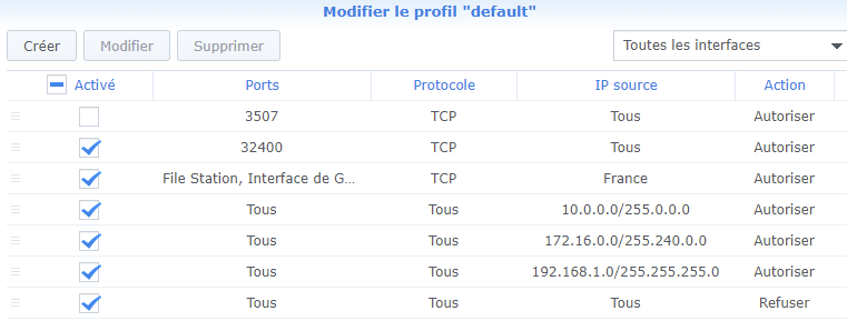

est ce que c'est mieux ainsi ?

Les règles locales doivent être placées en 1er.
Sinon, ça me semble OK si tu n'as pas besoin d'ouvrir davantage de port sur la France. D'ailleurs, quels sont les services de la ligne n°3 de ta capture ?
Perso, je sépare en plusieurs lignes les différents services.
Voilà mes règles :
  • Les deux 1ères lignes : pour le LAN et les réseaux de mes conteneurs.
  • 3ème et 4ème lignes : port 80 et 443 ouvert pour la France
  • 5ème ligne : Idem pour Drive server
  • 6ème : idem pour Plex (mais là c'est davantage pour mon LAN car depuis internet le port 32400 n'est pas ouvert ni routé sur le routeur...)
  • 7ème : ouvre le port 443 pour toutes les IP, cette règle est là pour que certains services fonctionnent car je ne sais pas quelles IP sont utilisées (par exemple pour les serveurs de Plex ou autre... faudrait que je désactive pour voir si ça déconne ou pas 😮 )
  • Lignes 8 à 10 : ce sont les IP du support Synology, quand ils ont du accéder à mon NAS pour vérifier un soucis de partitions (voir ce message posté sur le forum)
  • dernière ligne : on refuse tout ce qui n'a pas été autorisé précédemment.

- la règle indiquée dans le tuto de sécurisation mais pas dans ta copie d'écran : 10.0.0.0 sert a quoi ?
- a ta question 192.168.1.0/255.255.255.0 a remplacer plutôt par 192.168.0.0/255.255.0.0 sauf raison spécifique
j'ai suivi la recommandation de oracle7
Toujours dans le pare-feu tu autorises le sous-réseau local 192.168.0.0 alors que précédemment dans une copie d'écran pour une redirection du reverse proxy tu pointes sur une @IP du sous-réseau 192.168.1.0.
De plus, pour ce sous-réseau 192.168.0.0 tu as mis un masque de 255.255.0.0 ce qui autorise 65534 @IP/machines possibles, tu as vraiment besoin d'autant d'@IP pour tes périphériques ?
Ne serait-il pas mieux d'utiliser un masque 255.255.255.0 qui lui, n'autorise que 254 machines ?
- j'ai vu que tu avais  2 règles HTTPS, reverse proxy pour, une pour  "tous et une autre pour "France"
je vous souhaite une excellente journée, je vais pouvoir partir a la plage tranquille , Lol
il y a 5 minutes, toutnickel a dit :
Cette règle si que n’ai pas mis c’est pour le VPN car par défaut OpenVPN sera sur ce réseau. Mais j’ai configuré pour qu’il soit sur 192.168.10.x.
il y a 6 minutes, toutnickel a dit :
Tu peux suivre la recommandation de @oracle7. Faudrait que je réduise la plage d’ip autorisée à ce niveau là, mais ça va m’obliger à mettre une ligne de plus pour le réseau VPN en 192.168.10.x.
