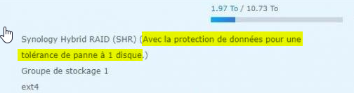

j'ais un 1511+ avec un volume 1 sur 5 disque wd green 3To voir fichier joint
j'ais lu cet article mais c'est pas très clair pour moi

cela m'interpelle quand même car copie des données en shr et justement pour les sécuriser et avoir "une assurance" de ne pas perdre les données ou alors il faut les répliquer plusieurs fois dans des endroits différant

C'est justement là ou beaucoup de personnes font une erreur...
Comme il est dit justement dans la copie d'écran que tu as donnée :
Le Raid permet une continuité de service : c'est a dire qu'il te permet de pouvoir continuer à accéder à tes données même si un disque tombe en panne.
Mais ce n'est pas une sauvegarde : si tu fais une fausse manœuvre et que tu supprimes un fichier, ce n'est pas le Raid que te permettra de le récupérer.
