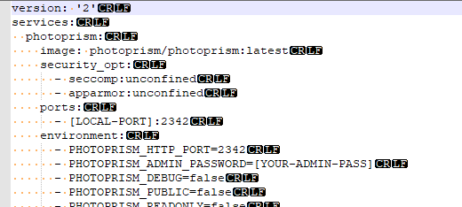

Voici le script proposé par https://docs.photoprism.org/getting-started/portainer/synology/
A la 9ème ligne [LOCAL-PORT]:2342
J'ai beau changer la valeur (2343, 49152 etc), j'ai toujours un message d'erreur "There is an error in the yaml syntax: YAMLSemanticError: Implicit map keys need to be followed by map values".
Je ne sais pas quoi faire. Si tu avais le temps d'installer ce module et de me dire ce que cela donne. Merci d'avance.

Je crains que tu n'ais pas compris comment marchait un fichier docker-compose. Mais pas grave. Au passage, je t'invite à lire le TUTO de @.Shad. sur Docker. Il est riche d'enseignements.
Déjà il te faut savoir que ce type de fichier ne supporte pas les tabulations pour indenter les champs/valeurs. il ne faut saisir que des caractères "espace/blanc" pour cela. Utilises un éditeur de texte qui te permet de voir ces caractères.
A la ligne 9, il te te faut remplacer la chaine [LOCAL-POT] par le port personnel que tu veux utiliser. Donc 2343, 49152 par ex, ce qui donnera :
      - 2343:2342
ou
      - 49152:2342
Par extension et dans le même esprit, dans le fichier docker-compose.yml fourni pour Photoprism, tu remplaces les chaines entre crochets par leur valeur. Par ex [YOUR-LOCAL-IP] devient 192.168.1.100 (à toi d'adapter à ton contexte propre ...).

  Le 8/6/2021 à 3:16 PM, oracle7 a dit :
Développer
Et en plus, il ne faut pas que les caractères fin de ligne soient "CRLF" (fin de ligne Windows), mais uniquement "LF" (fin de ligne Linux)
@Kramlech
Je n'avais pas remarqué cette "finesse".
J'édite mes fichiers docker-compose sous WIN10 mais comme je force l'UTF8 pour les fichier de type TXT, c'est peut-être pour cela. Je dis une co...ie ?
