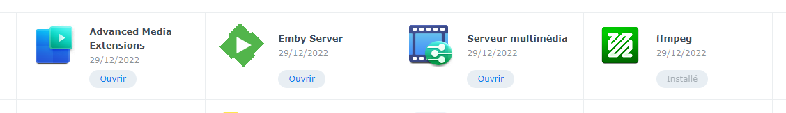

@bliz oui ce codec est installé (par défaut je présume)
J'arrive pas à faire fonctionner ds videos (sur android tv) même avec patch...
Tous les tutos plantent à un moment ou un autre (patch avec Putty)
Après des solution payante ça existe... j'utilise Emby (packet installé sur le NAS) en ce moment et là ça marche.
mais dommage d'avoir une solution simple avec ce Nas synology pour voir des videos (a part de réencoder...). Si j'avait su, j'aurai pas fait cet achat....
