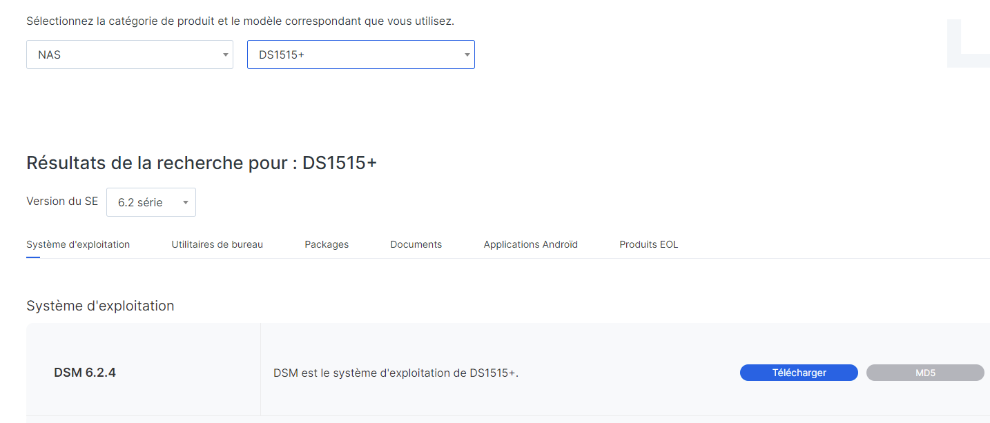

  • Bonjour, Pour que ce soit proposé dans le centre de téléchargement, il faut mettre une version de DSM un peu plus ancienne, voir la capture plus haut.
  • Le précédent lien ne fonctionnait pas?

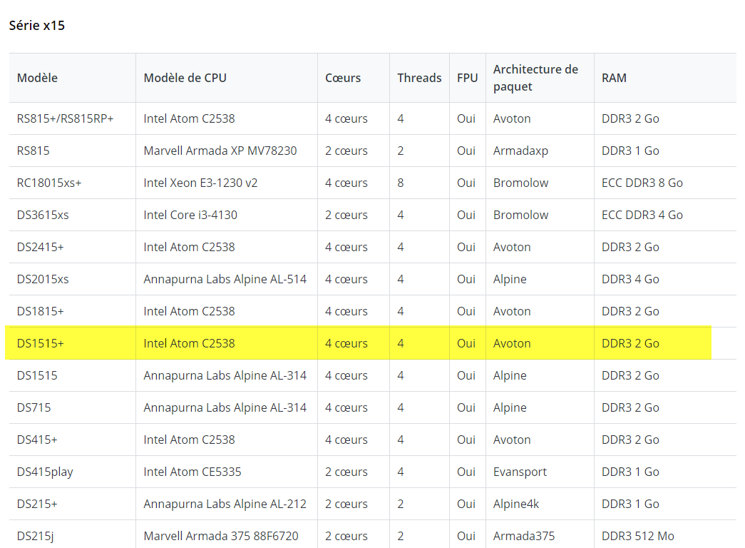

Comment savoir que c'est "
synology_avoton_1515+" ?
je suis allé dans le centre d' info du Nas et pas "d'avorton" dans ces infos , juste CPU Intel atom C2538
et en recherche de mise a jour je n'ai pas la update 2
J'ai trouvé ...
https://kb.synology.com/fr-fr/DSM/tutorial/What_kind_of_CPU_does_my_NAS_have
il y a 55 minutes, toutnickel a dit :
J'ai donné le lien pour cette MAJ pour tous les modèles plus haut, donné le nom de la MAJ pour le DS1515+ "synology_avoton_1515+" et @PiwiLAbruti le lien direct vers la MAJ du DS1515+ ...
Sinon c'est bien disponible aussi dans le centre de téléchargement, et pour la MAJ proposé dans le NAS il faut attendre plusieurs semaines en général environ 3 ou 4 max.

Merci à @toutnickel pour cette info car sur mon DS220+ la mise à jour n'est toujours pas proposée. Dans le Centre de téléchargement de Synology, il n'y a aucune trace de cette mise à jour et l'on propose de passer directement de DSM 6.2.4-2556 à DSM 7.0... @maxou56 a eu bien de la chance.
J'ai effectué une mise à jour manuelle et tout roule.
Ce n'est pas une petite maj cet update 2...
Je viens de la voir aujourd'hui sur le site et j'ai installer en manuel.
Il y a 3 heures, CyberFr a dit :
il y a 26 minutes, maxou56 a dit :
Je n'y avais pas prêté attention. Le diable se cache dans les détails 🙂
