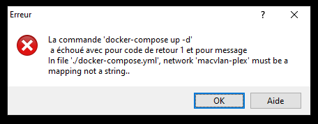

networks:
    macvlan-plex:
        external:true
ahhhhhhhh !!! comme quoi un espace.... MERCI @MilesTEG1
Aussi, j'avais mis dans l'environnement  - ServerIP=192.168.64.202  et ça ne marchait pas. Je l'ai retiré et on est bon !

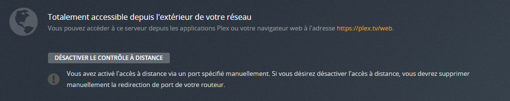

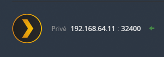

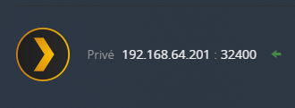

Quand je suis en LAN/VPN pas de soucis. Par contre en WAN, PLEX4K est hors ligne...  Alors que si je m'y connecte via reverse proxy (plex4k.ndd.tld) j'ai ça :
En gros et pour faire plus simple, est-ce que la macvlan de Plex1 (192.168.64.201) m'empêche de voir Plex4K (192.168.64.11) qui n'est pas dans la plage de la macvlan? (192.168.64.200/30)
