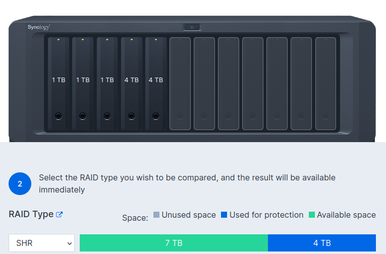

J'avais 5 disques de 1To dedans en SHR, regroupé en un seul volume d'une capacité totale de 2.6To :
Je commençais à être à l'étroit, j'ai donc remplacé 2 des 5 disques par des disques de 4To :

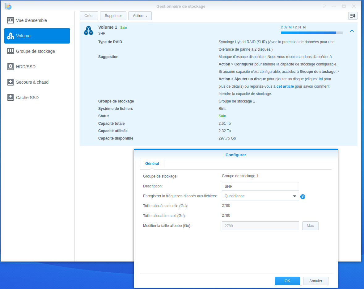

mais arrivé à la dernière étape du tuto, je n'ai pas d'action possible pour étendre le volume :
Ai-je raté quelque chose ?

J'avais effectivement utilisé le Raid Calculator, qui m'indique que je devrais avoir 7To d'espace disponible en SHR :

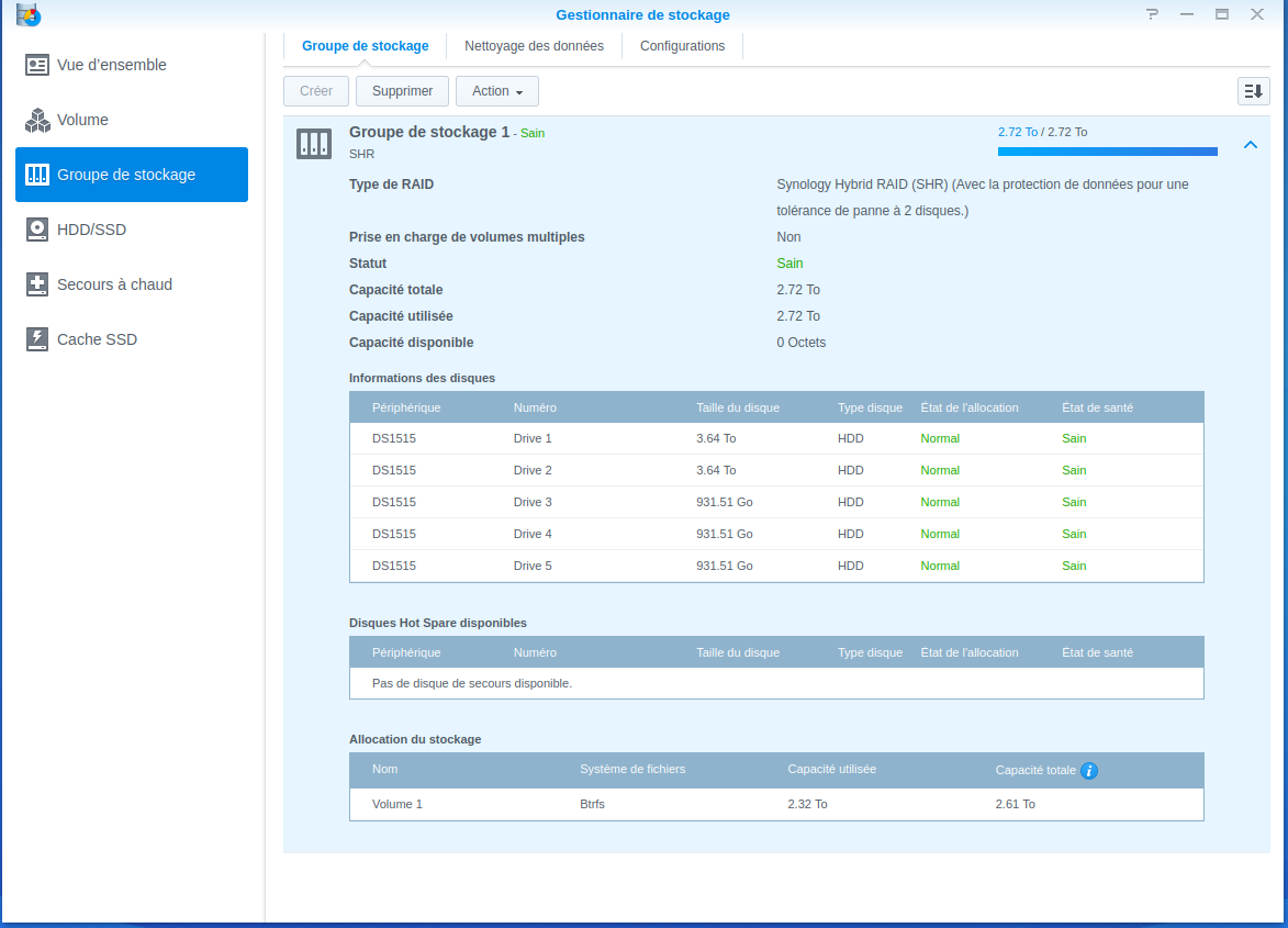

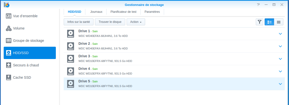

Qu'as tu dans l'onglet "HDD/SSD" ? Qu'as-tu dans l'onglet "groupe de stockage" (en dessous de ce qui est caché par le menu "action" dans ton screenshot) ?

Voici ce que j'ai dans Volume / Action / Configurer :

Voici ce que j'ai dans "Groupe de Stockage" :
Et dans "HDD/SSD" :
Tu es en SHR-2 donc c'est normal ! Tu as une sécurité à 2 disques. Il te faudrait minimum 4 disques de 4To pour avoir une extension d'espace.
Développer
Effectivement, merci pour cette précision...Je comprends mon erreur en utilisant le RAID Calculator !!
