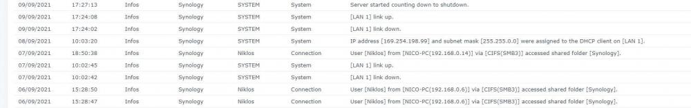

Voici la log
Il y a eu une couille réseau mardi matin chez moi vers 10h (le routeur est tombé en erreur pendant 2 heures... Le modem, de son côté, fonctionnait bien, j'ai résolu le soucis en débranchant et rebranchant le routeur, j'ai cependant dû attendre un bon moment avant que ça remarche sans que je comprenne pourquoi ça a remarché...) ce qui explique surement le link down/link up et j'ai pu accéder le soir sans soucis comme le montre la log (j'ai contrôler que tout était bien fonctionnel niveau réseau).
Hier à 10 heures, j'étais au boulot... Ma femme était chez moi, mais son utilisation du réseau se réduit à son téléphone... Donc, à priori, personne n'a touché à rien qui pourrait expliquer  la log de 10h03
Aujourd'hui 17h24, j'ai tenté de débrancher/ rebrancher le câble (des fois qu'il aurait bougé ou je ne sais quoi...)
17h27, c'est moi qui ait généré l'arrêt du NAS en appuyant sur le bouton.
Après j'ai essayé de me connecté via synology assitant, sans succès comme l'indique la log, j'ai tenté une autre carte réseau (17h50), puis RESET qui a résolu le pb.

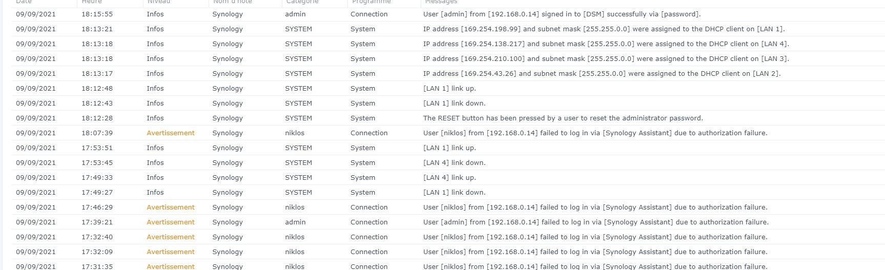

Manifestement tu as un problème de DHCP qui n'a pas attribué dans les temps voulus une @IP au clients de ton réseau. Du coup, les cartes réseaux des clients se configurent automatiquement sur une @IP de type APIPA en 169.254.x.x (voir log à 18h13). C'est un réseau privé qui n'est routable ni sur Internet ni ailleurs. Du coup tes machines ne peuvent communiquer avec rien d'autre qui ne soit sur ce réseau.
Regardes ce lien tu en saura plus sur APIPA.
Le reboot du routeur a certes résolu le problème en réinitialisant le DHCP mais cela a masqué par ailleurs la vraie raison de "plantage" du DHCP. C'est là qu'il te faut chercher pour éviter que cela se reproduise. Maintenant ce que j'en dis ...

Bah, peut-être que finalement d'une part cette @IP n'était pas fixe et d'autre part cela n'explique pas en tout cas pourquoi les requêtes DHCP ont échouées et impliqué ces attributions d'@IP APIPA ... Par ailleurs, comme le réseau APIPA se "régénère" seul tout les 5 minutes, il a pu retrouver un DHCP fonctionnel et les @IP APIPA ont été automatiquement remplacées par les bonnes @IP ce qui t'a permis de te connecté ensuite.
Maintenant si le DHCP est vraiment OK, il y a pu y avoir aussi en amont un problème de DNS qui fait que les clients n'ont pu trouver l'@IP du serveur DHCP, à voir donc ...

Non puisque pour pouvoir me débarrasser de l'ip APIPA j'ai dû réinitialiser le NAS. Ca n'a pas été automatique justement du moins, pas avant la réinitialisation du NAS. De plus, après la panne réseau (9 heures après), j'ai pu me connecter comme le montre la log et c'est le lendemain que l'adresse ip APIPA a été assignée au NAS.
Panne réseau 07/09, 10h02
Connexion OK 07/09, 18h50
Adresse IP APIPA 08/09, 10h03
Tentative de connexion KO le 09/09 (mais aucun tentative entre le 08/09 10h et le 09/09.
