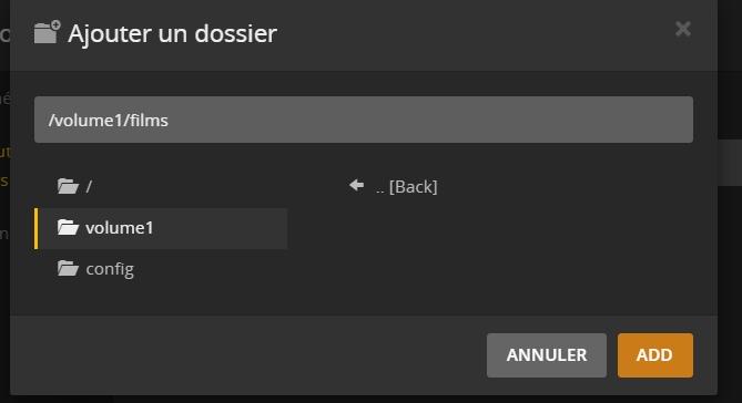

Je veux créer une nouvelle bibliothèque avec Plex pour mes films qui sont classés sur mon NAS avec le chemin d'accès de la photo 1,
soit le dossier films, puis le sous dossier Filmothèque.
Mais quand je suis à l'étape "ajouter un dossier" j'ai bien "films" qui s'affiche et que je peux sélectionner mais c'est tout...Impossible d'avoir le sous-répertoire"Filmothèque" Photo 2
Que dois je faire ?

  Le 9/18/2021 à 4:20 AM, KIWIMORIS a dit :

Je n'utilise pas Plex mais Jellyfin un peu similaire. Une piste Est-ce que  l'utilisateur utilisé a bien les droits en lecture/écriture sur le dossier films ?

Oui, j'ai vérifié
@KIWIMORIS
Je n'utilise pas non plus Plex mais Kodi et j'ai eu le même genre de problème à un moment donné. En fait cela venait de ma configuration SAMBA entre et sur le PC et le NAS.
Sous DSM7 et Win10 le protocole SMB1 est désactivé par défaut pour des raison de sécurité. Peut-être que le réactiver ou bien configurer avec SMB2 au minimum serait la solution. A voir ...
Sinon une autre solution est d'utiliser le protocole NFS pour accéder aux sources de média. C'est bien plus stable et sécure que SAMBA. Maintenant ce que j'en dis ...
