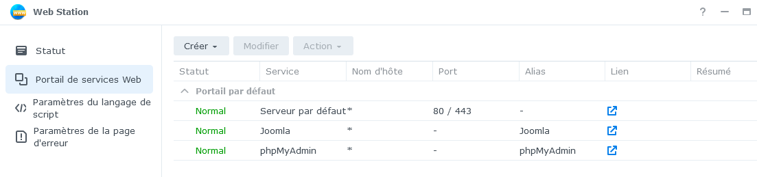

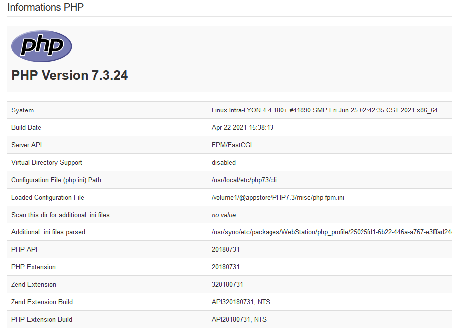

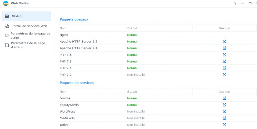

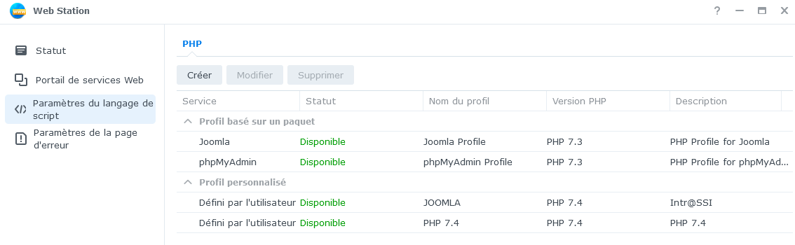

Après avoir usé 2 NAS auparavant (716 II+) sur lesquels je préparais mes sites en cours de développement, sur ce dernier pourtant très récent, je dois devenir totalement sénile 😉, car je n'arrive pas à modifier la version de PHP 7.3 par la dernière stable en date ; 7.4 pour Joomla.
La raison première du passage à PHP 7.4.x, c'est que de plus en plus de composants Joomla ne fonctionnent plus ou plus correctement avec le PHP 7.3.x et cela me bloque quelque peu dans l'avancée de mon travail. Les quelques documents trouvés sur Internet  ne m’en disent pas plus et il semblerait que je sois le seul dans ce cas à ne pas pouvoir paramétrer mon Joomla sous PHP 7.4.x. Par ailleurs, pas possible de pousser ma version Joomla vers la 4.0.3... qui ne tourne que sous PHP 7.4.x
Est-ce que parmi vous certains auraient subi ces mêmes désagréments ? Comment les avez-vous réglés ou contournés ?
Je vous joins quelques copies d'écran pour mieux appréhender mon problème.
Je vous remercie par avance pour vos retours et votre aide.

Ce n'est pas parce que tu n'en as pas l'utilité que ça ne sert à rien. Je ne suis pas certain pour Apache, mais les espaces web personnels (/home/www) ne fonctionnent que sous PHP 5.6 dans DSM 6. Ça a peut-être changé depuis DSM 7.

Concernant le PHP 6.5, même obsolète, le NAS l'exige. Il n'est pas possible de faire tourner un site si cette version et Apache 2.2 ne sont pas installés. Et oui, c'est surprenant ! 😬

idem pour moi, phpv7.3 et 7.4 installées, quand j'active la v7.4, c'est toujours la v7.3 qui tourne...
Je suis en DSM 6.2.4-25556 Update 3
que ce soit en éditant le profil par défaut ou en un créant un autre et en le sélectionnant?
De meme la web station permet d'éditer les variables du php.ini, mais ce n'est pas appliqué (je le fais à la main dans /usr/local/etc/php73/cli/php.ini  )
un restart de la web station ne change rien...
Je vais finir par installer php en dehors des paquets DSM ... ;-(
Sinon par défaut une commande ssh php renvoie sur php 5.6, je ne sais pas si on peut configurer pour renvoyer sur php 74 ? (on peut via cp  /volume1/@appstore/PHP7.4/usr/local/bin/php74 /bin/php (d'abord renommer /bin/php en php56)  mais c'est toujours php73 qui est appelé...
Etonnamment, le php --ini    renvoie bien vers 7.4 ??
