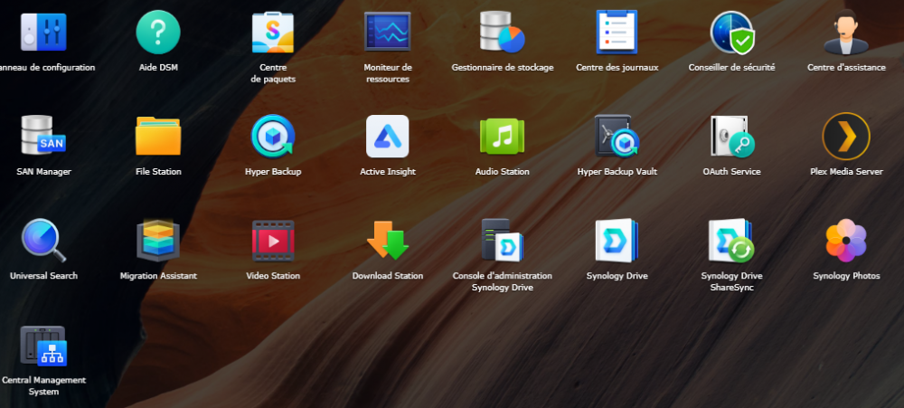

voila les applis installées.
J'ai injecté les photos dans le dossier "Photo" et donc fatalement la conversion s'est installée et à démarrée. elle à presque finie et le disque est tjrs en action en permanence.
Il y a drive sync qui tourne aussi.

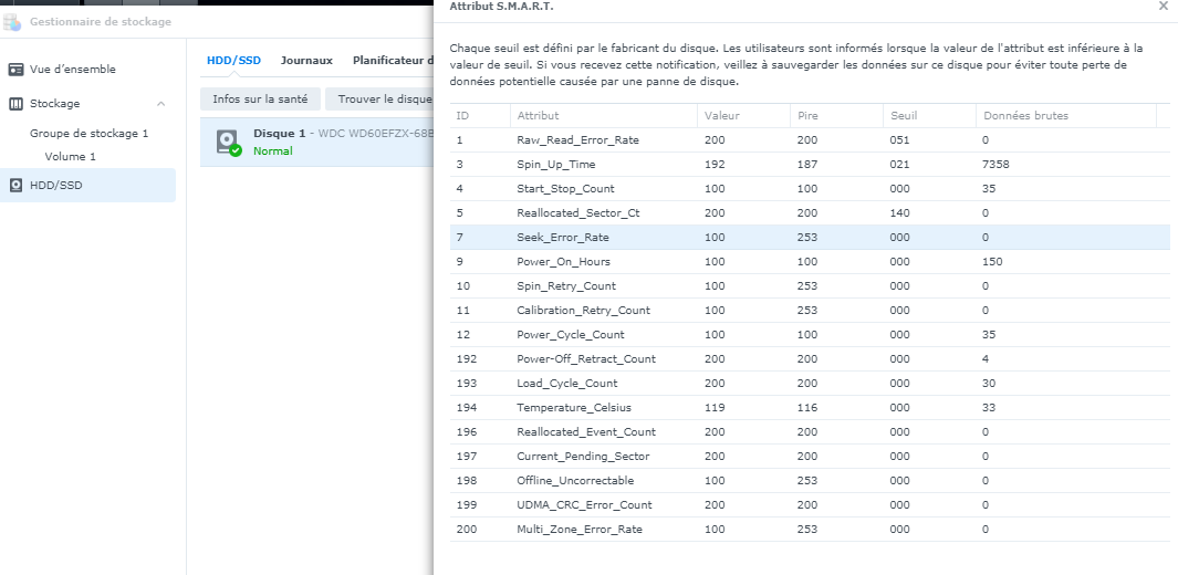

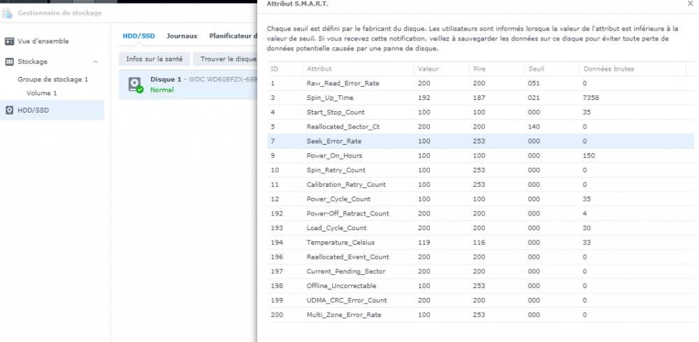

Voici le résultat de "attribut smart"
Si j'ai bien lu les les explications, ce qui m'inquiete le plus c'est les lignes 7, 198 et 200 sur les taux d'erreurs.
Petite précision ,j'utilise en ce moment synology drive sync pous faire une copie de mes données sur l'ancien nas.
@pluton212+ je voulais tenter un formatage car je ne sais plus quoi faire.... je suis totalement perdu et déçu qu'un passage au DS420+ ne se passe pas bien.
Bonne am à tous
Seb
Qu'est ce que tu trouves d'inquiétant concernant ces valeurs 7, 198 et 200 ?
Quelles sont ton interprétation et ta conclusion ?
  Le 9/25/2021 à 1:29 PM, GARUDASEB a dit :
Développer
?? Sur ta capture elles sont a 0 donc c'est "parfait"
Mais c'est le 5 plutôt que le 7 qu'il faut surveiller.

Avec WD c’est les données brutes qu’il faut regarder pour le 1, 5, 10, 197 à 200 par exemple . Et c’est à 0 donc aucun secteur défectueux, erreur ou autre.
Sur ta capture tout semble normal pour un disque neuf, rien n'indique le contraire dans le SMART
Tu as fait un test rapide et étendu ?
Tu as fait un test badblocks?
Mais si le disque fait vraiment trop de bruit, voir éventuellement avec le vendeur pour un échange.
Par exemple un disque (neuf que j'ai renvoyé) Seagate donc les valeurs SMART sont différentes (mais le 5, 187, 197, 198 devrait être à 0) , voir les cadres rouge pour les valeurs qui posaient des problèmes.
