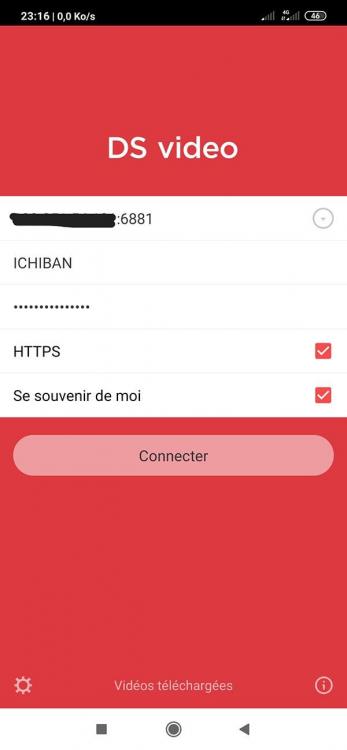

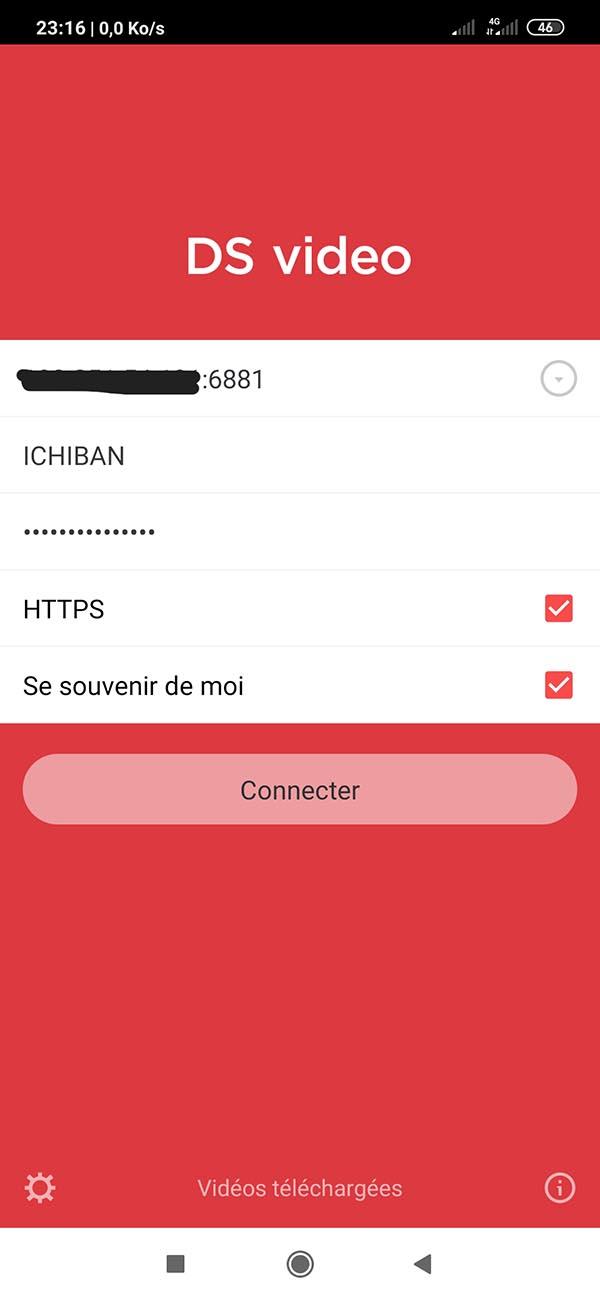

Lors de mes premières utilisations j'utilisais QuickConnect pour accéder à DS vidéo sur ma tv Philips mais je rencontrais certaines soucis de chargement/saccades sur des vidéos 4K. J'ai lu plus tard qu'un accès via adresse IP était plus pratique, ce que j'ai tenté de faire.
Entre temps j'avais attribué une IP fixe via mon routeur livebox pour pouvoir utiliser mon système de caméra de surveillance (qui de toute façon ne fonctionne plus) et rediriger les ports pour mes caméra et le NAS
Donc pour mes accès vers DS vidéo je rentre l'adresse externe du DDNS, nom du compte et mdp. Le problème est que:
  • Depuis une TV en local(avec ma tv branchée en rj45 au routeur) ou a distance (TV de mes parents) la connexion ne se fait pas (j'ai tenté aussi de changer le numéro de port ou revenir sur l'IP passerelle LAN ou même quickconnect mais ça ne fonctionne plus et j'ai ce message "impossible de se connecter au synology NAS vérifiez la connexion réseau ou l'adresse IP. Par acquis de conscience j'ai également déco/reco le routeur et désinstallé/réinstallé l'appli DS vidéo, désactivé le HTTPS  mais le problème persiste
  • Depuis l'appli DS vidéo de mon téléphone RAS (image en pièce jointe), je peux me connecter
Etant totalement débutant, j'ai peut être fait une erreur sans le savoir ou réalisé une fausse manip...n'hésitez pas à me le dire dans ce cas.
Merci d'avance,
Marc

Merci pour ton conseil j'ai mis à jour les photos. J'ai testé avec une IP externe chez mes parents et local chez moi...finalement j'ai même testé avec l'IP externe sur mon réseau local pour être sur mais ça n'a rien changé.

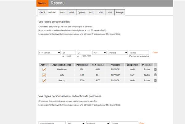

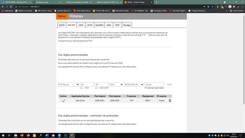

Je te mets en pièce jointe un imprim écran du pare-feux....je t'avoue que je commence à ne vraiment plus rien comprendre...tu peux voir que le port d'ouvert dans ma barre d'URL pour l'accès en LAN est le 6881 (ancien port que j'utilisais avant de reinitialiser la live box) or aujourd'hui je n'ai ouvert que le port 5000....et quand je remplace le 6881 dans la barre d'url par 5000 j'ai un message d'erreur me disant que je ne peux accéder à la page....
Et sinon j'accède sans problème a video station depuis mon pc et mes vidéos sont correctement indéxés.
Pour vous aider à comprendre et peut être enfin trouver ce qui déconne je vous joins d'autres imprim écran

Bon bah manifestement à la vue de tes copies d'écrans, il y a plusieurs choses qui ne vont pas.
  • Pare-feu du NAS : Gros problème de sécurité : visiblement il n'est pas activé. Donc tu l'actives et tu modifies le profil par défaut ou tu en crées un nouveau. Ensuite tu crées les règles minimales qui vont bien selon les préconisations du TUTO : Sécuriser les accès à son NAS que je t'invites aussi à lire et suivre expressément dans son ensemble.
    En plus, tu crées une règle qui ouvre/autorise les ports 80 et 443. Idem tu crées aussi une seconde règle qui ouvre/autorise les ports 5000 et 5001.
    Ces deux règles sont à placer impérativement avant la dernière règle qui refuse tout !
  • Livebox : Dans l'onglet NAT, tu supprimes la règle de transfert des ports 5000 et 5001 qui constitue un trou de sécurité en exposant inutilement ton NAS (DSM) directement à Internet. Par contre tu crées une règle qui transfert vers ton NAS les ports 80 et 443.
  • Compte Synology : Supprimes cette copie d'écran de ton post car on y voit ton @IP externe.
Ensuite, tu t'assures que dans Réseau/Paramètres de DSM : la case "Rediriger automatiquement les connexions HTTP vers HTTPS sur le bureau DSM" est bien décochée sinon cela casse le processus de reverse proxy.
Tu essaies de te connecter depuis l'extérieur (par ex avec un navigateur Web sur un téléphone 4G) avec l'URL : https://@ipexterne:5001. Normalement tu dois tomber sur l'invite de connexion DSM avec l'icône de Vidéo Station. Si oui, alors essaies cette avec l'application DSVideo avec la même URL + ton ID/MdP.
