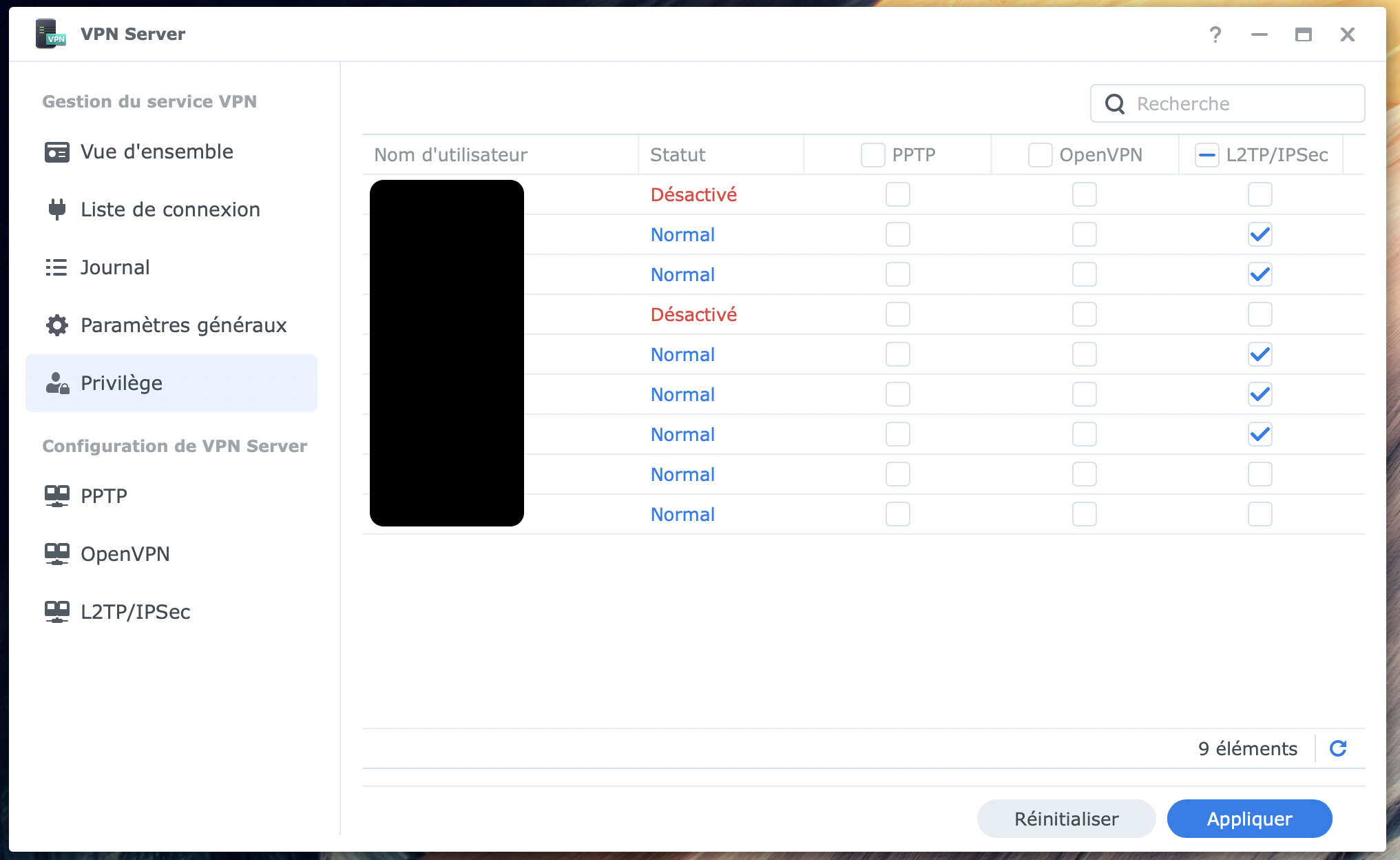

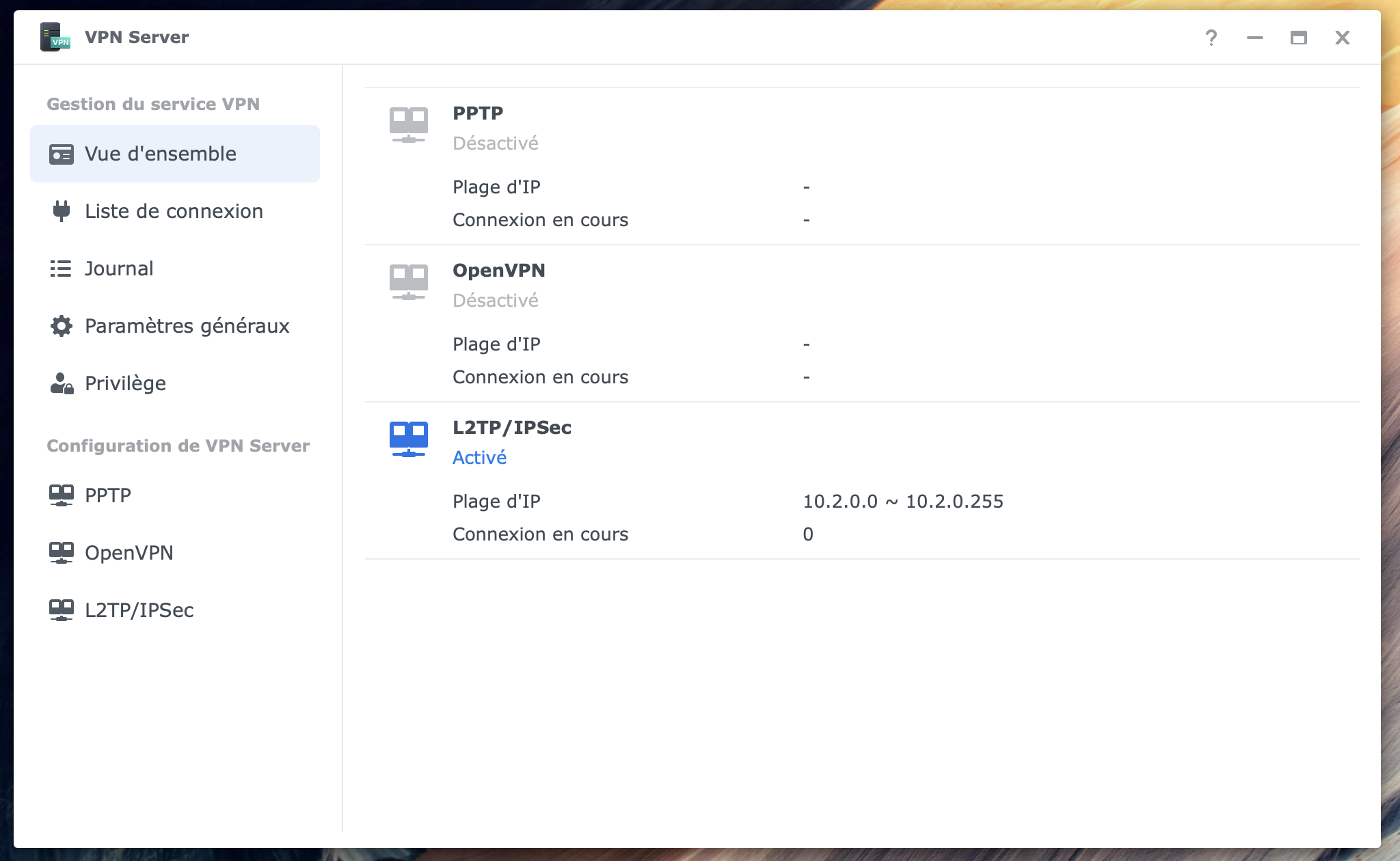

Ci dessous, quelques captures d'écran :

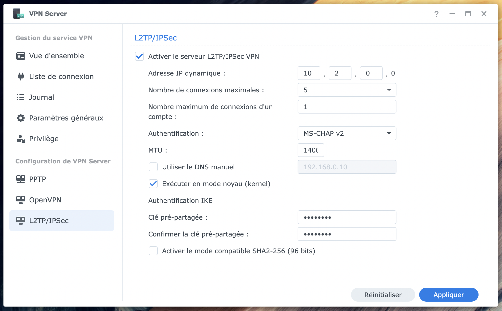

Dans le 4eme screen shot, tu as un paramètre "Nombres maximum de connexion avec un compte" qui est à 1, c'est ça qui t’empêche de mettre plusieurs appareils en même temps ! Passe le à 2 (ou plus) et ça devrait aller .
@auriqueBah non… normalement ça ne doit pas m’empêcher de connecter plusieurs comptes (différents) en même.
Mais qu’une fois un compte en particulier, oui
Et puis j’ai déjà tenté : ça ne marche pas 😅

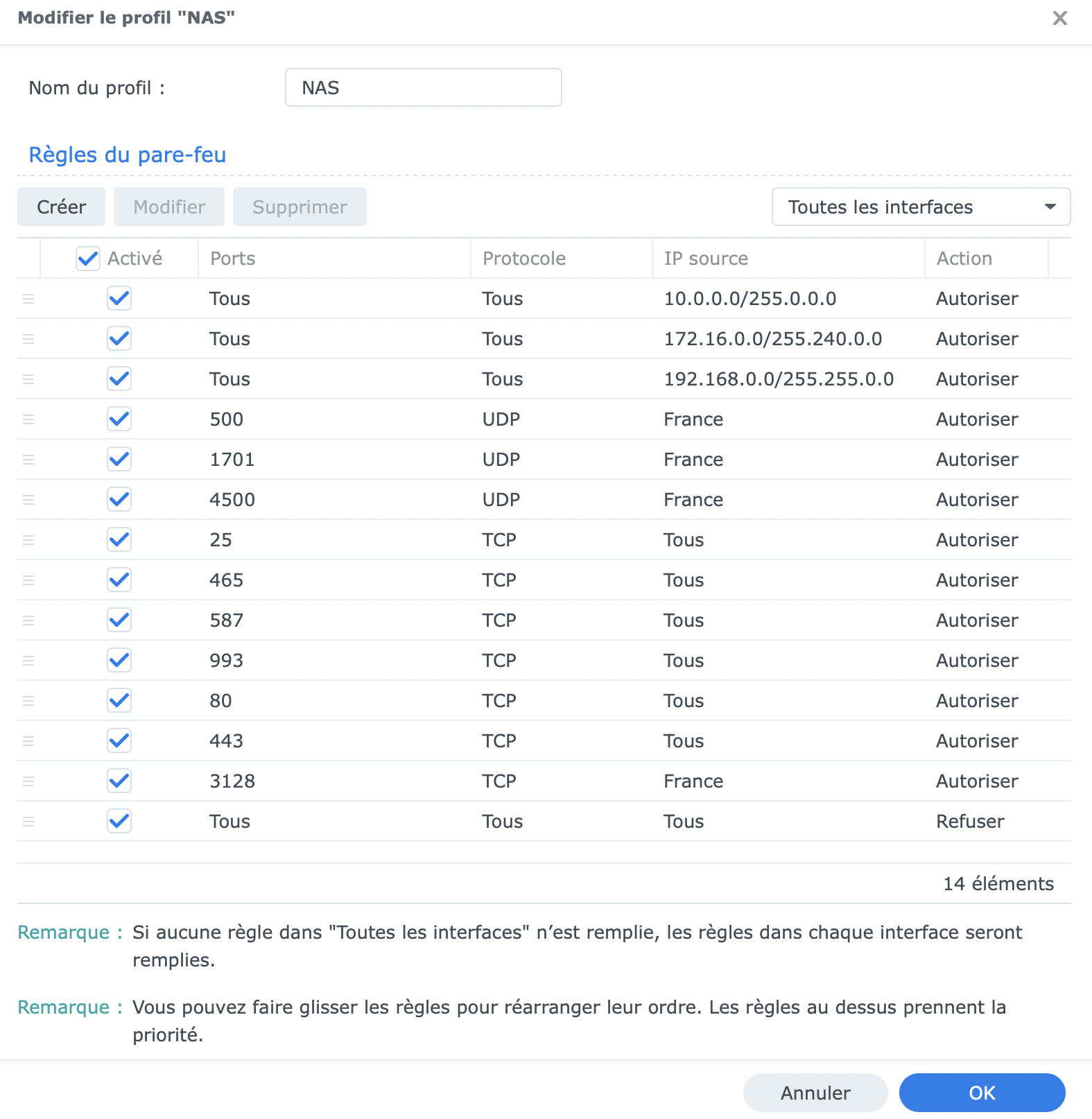

Voici mon pare feu 🙂

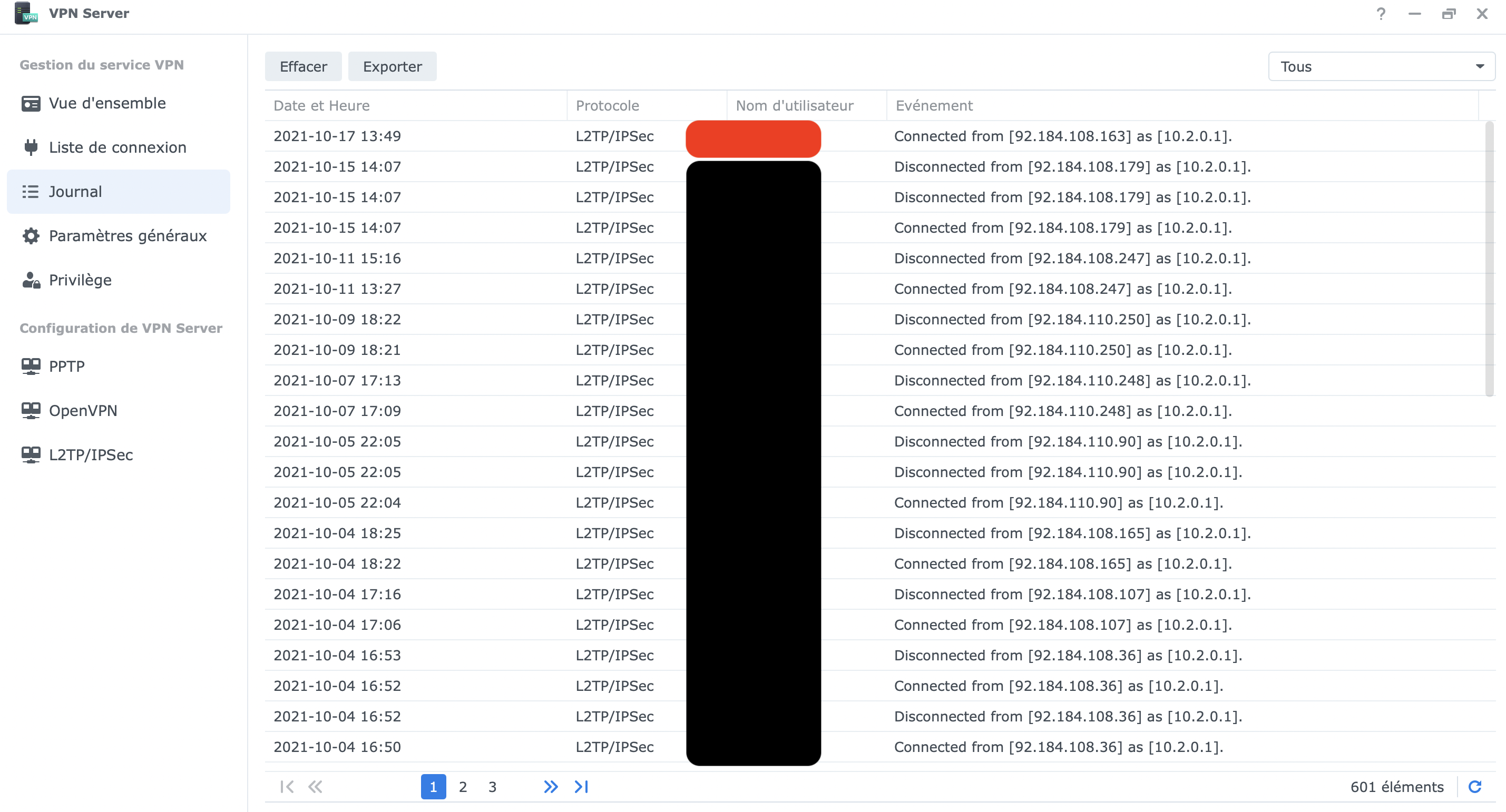

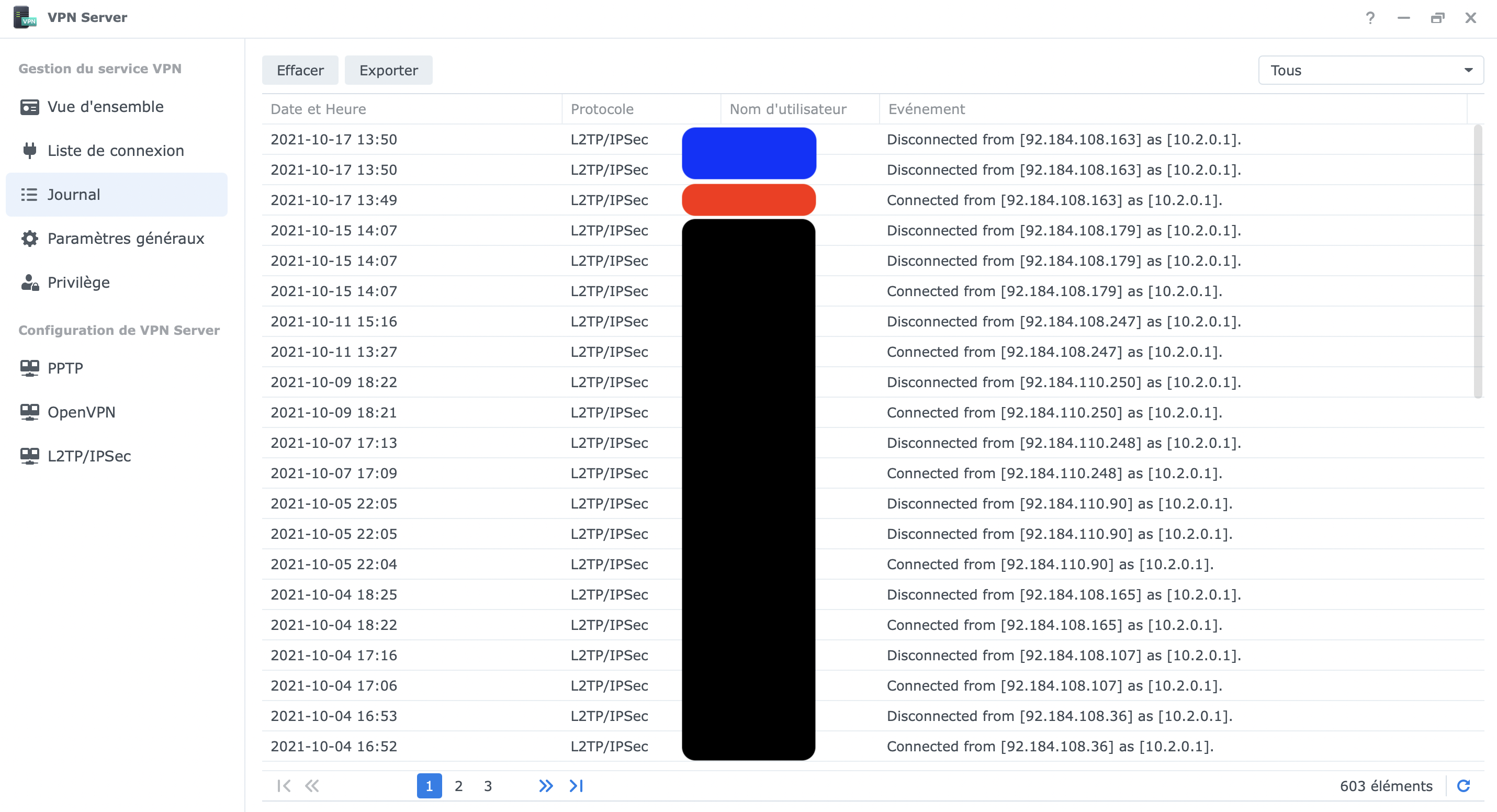

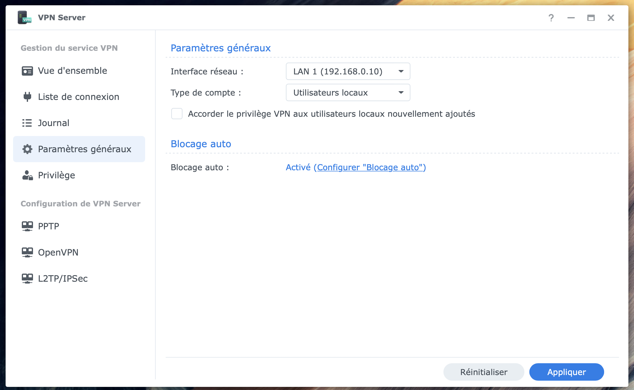

Concernant le journal VPN Server, voici une connexion puis une déconnexion à partir de mon iPhone (et donc de mon compte).
Chose étrange... pourquoi une connexion et deux déconnexions ???
Pour information, lorsque je me connecte aux dossiers partagés via l'app "Fichiers" d'Apple, DSM me montre une connexion SMB pour chaque dossier partagé...
Serait-ce cela mon problème ?
Mais encore, une fois déconnecté, impossible de me reconnecter directement après, obligé d'attendre (déjà là je suis à + de 5 minutes).
Ensuite, aucune information sur le problème de déconnexion... comprends pô 😅
