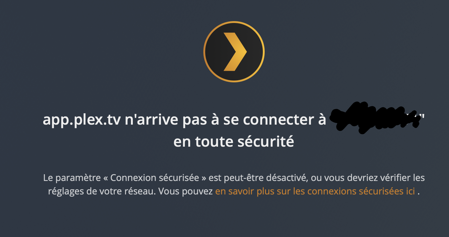

Après passage à DSM 7 et mise à jour PLEX, j'ai bien ouvert les permissions mais à chaque fois j'ai un problème de "connexion sécurisée" (que je n'avais pas avant).
J'ai compris qu'avec la mise à jour il fallait donc que la connexion soit sécurisée. (l'option connexion sécurisée est bien sur "préférée")
Pouvez vous m'indiquer quoi faire, comment paramétrer mon réseau ou peut être qu'il y a une simple manip à faire ?
De plus en local, j'arrive donc à me connecter mais la impossible de lire les fichiers ou même de créer un bibliothèque dans un dossier dans un dossier partagé...
merci de votre aide.

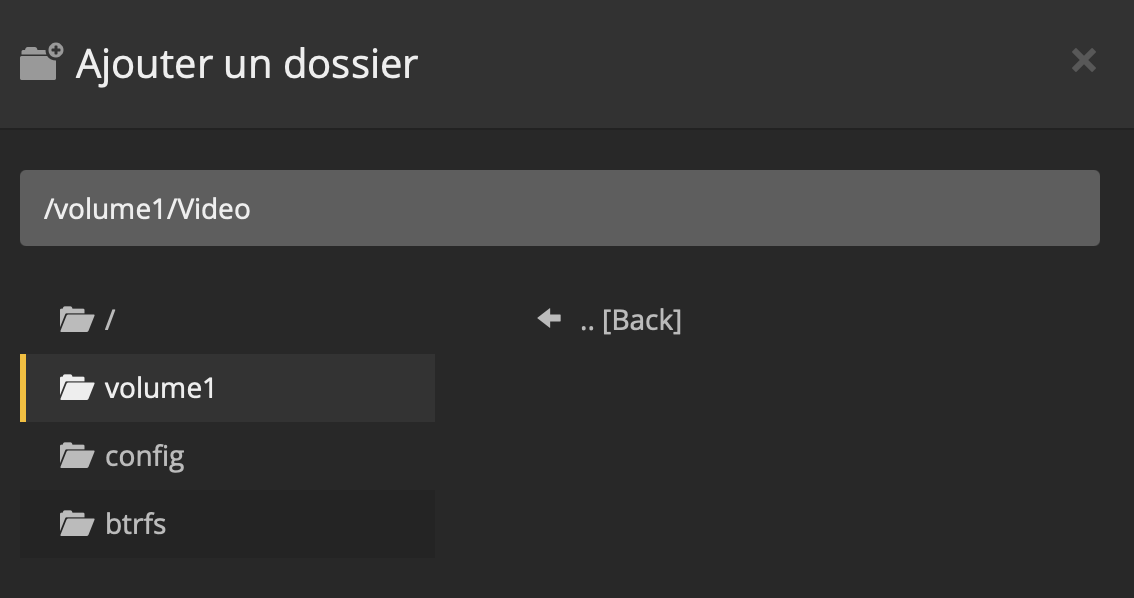

en revanche il en trouve pas les fichiers aux emplacements et impossible de renter dans les dossiers de dossier :
je vais dans /volume1/video, je souhaite aller dans le dossier film de celui ci et il ne s'affiche pas.... et il me dit que ma bibliothèque est vide ...
Comment faire ?

@Gelesty
  Le 10/18/2021 à 10:17 AM, Gelesty a dit :
le pare feu du nas est désactivé comme ça je suis tranquille.
Développer
Très mauvaise fausse bonne idée que voilà !
comment changer le port pour pouvoir l'ouvrir sur deux NAS ? comment mettre le même,
Développer
Sauf erreur de ma part et d'autant plus avec une LiveBox, on ne peut pas transférer un même port vers plusieurs machines. D'ailleurs pourquoi le faire ? Tu veux/as installé plusieurs serveurs Plex sur des NAS différents ? Etonnant ??? Mais bon ...
  Le 10/18/2021 à 10:43 AM, Gelesty a dit :
Développer
Il y a de grandes chances que ce soit un problème de droits sur tes dossiers partagés accédés par Plex.
Pour attribuer les droits à l’utilisateur Plex :
  • Aller dans "Panneau de configuration / Dossiers partagés"
  • Sélectionner sur le dossier que l’on veut partager avec PLEX et cliquer sur "Modifier"
  • Sélectionner l’onglet "Permissions"
  • En haut à gauche, dans le PopUp : choisir "Utilisateur du système interne"
  • Rechercher dans la liste « PlexMediaServer » et lui donner les droits.
