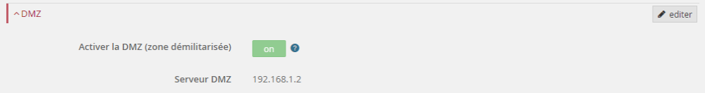

J'ai donc figé l'@ IP de mon routeur dans l'interface de la box en 192.168.1.2 et rebooté le routeur (jusque là tout va bien)
J'ai paramétré 192.168.1.2 en DMZ sur la box 8 (et là ça coince) je ne peux plus joindre mes périphérique depuis le WAN ! Catastrophe !

Les options de DMZ sur la box SFR sont juste de rentrer l'adresse IPv4 donc dans mon cas 192.168.1.2

Puis sur la box je met 192.168.1.2 en DMZ

Je ne veux pas ouvrir de ports sur ma box, je veux TOUT gérer depuis mon routeur.
Si une DMZ est activé sur la box, tout le trafic réseau est redirigé  vers mon routeur et c'est dans celui-ci que je gère tout.

Après pas mal de tests, @Strene à raison, la DMZ de la box 8 d' SFR ne fonctionne pas.
