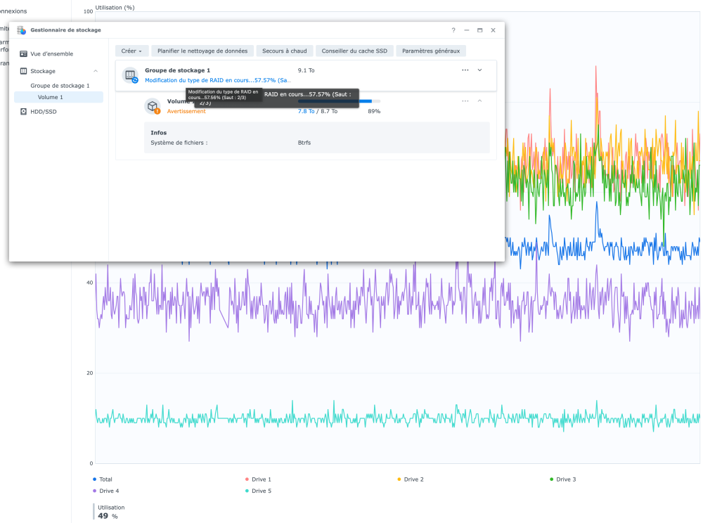

J'ai un NAS DS1520+ sur lequel j'avais 2x10 To en SHR.
Il y a quelques jours j'ai ajouté 3x10 To dessus, et j'ai lancé un changement de type de RAID pour du SHR-2 avec mes 5 disques (donc à peu près 30 To + 2 disques de sécurité).
A l'heure ou j'écris ce post, cela fait 7 jours que le traitement est en cours… Est-ce normal que cela soit si long ?
Je précise que les 5 disques durs sont similaires (WD Red Plus), qu'il n'y a qu'un seul volume, que j'ai coupé tous les services pour limiter les lectures/écritures pendant l'opération (Time Machine, Plex, partages…) et que l'avertissement sur le volume concerne le faible espace disponible.
Merci 🙂
Ça ne me semble pas choquant, c'est quand même beaucoup de stockage.
Tu as bien utilisé le réglage permettant d'attribuer plus de ressources à la reconstruction ?
il y a 10 minutes, .Shad. a dit :
Je n'ai pas vu passer cette option
Ah oui en effet, je n'avais pas le paramètre optimal, je viens de le changer mais je ne sais pas si la modif sera prise en compte vu que le process est déjà lancé.
Merci pour l'info 🙂
Passer d'un RAID1 (miroir) rempli à 90% à un RAID6 (agrégation par bandes avec 2 disques de tolérance) sur des disques de 10To ce n'est pas innocent en terme de lectures/écritures. C'est très chronophage.
J'espère pour vous que vous avez mis vos sauvegardes à jour avant de vous lancer dans cette opération de grande ampleur.
