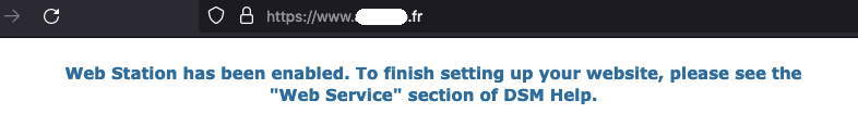

- MAIS le problème c'est que quand je tape https://www.ndd.fr, ça me renvoie sur le message webstation "Web Station has been enabled. To finish setting up your website, please see the "Web Service" section of DSM Help." de la page index du dossier racine web. Ceci si je ne modifie pas les URL dans wordpress, toujours https://ndd.fr

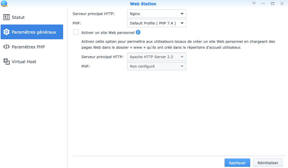

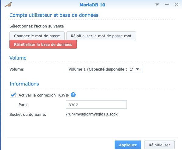

En espérant ne pas te raconter de c ... ies et donc sous toutes réserves, il me semble qu'il faille remplacer le serveur principal HTTP qui est en "nginx" par "Apache HTTP Server 2.2" dans WebStation et dans Virtual Host. A tester donc ...
Modifié par oracle7
Oui même en relançant web station...
J'arrivais juste à avoir la page d'accueil en https://ndd.fr, pour toutes les autres https://ndd.fr/exemple... erreur 404
Et pour https://www.ndd.fr le même message Synology.
En tout je te remercie pour ta piste 😉 Si il y a quelqu'un autre ? 🙂

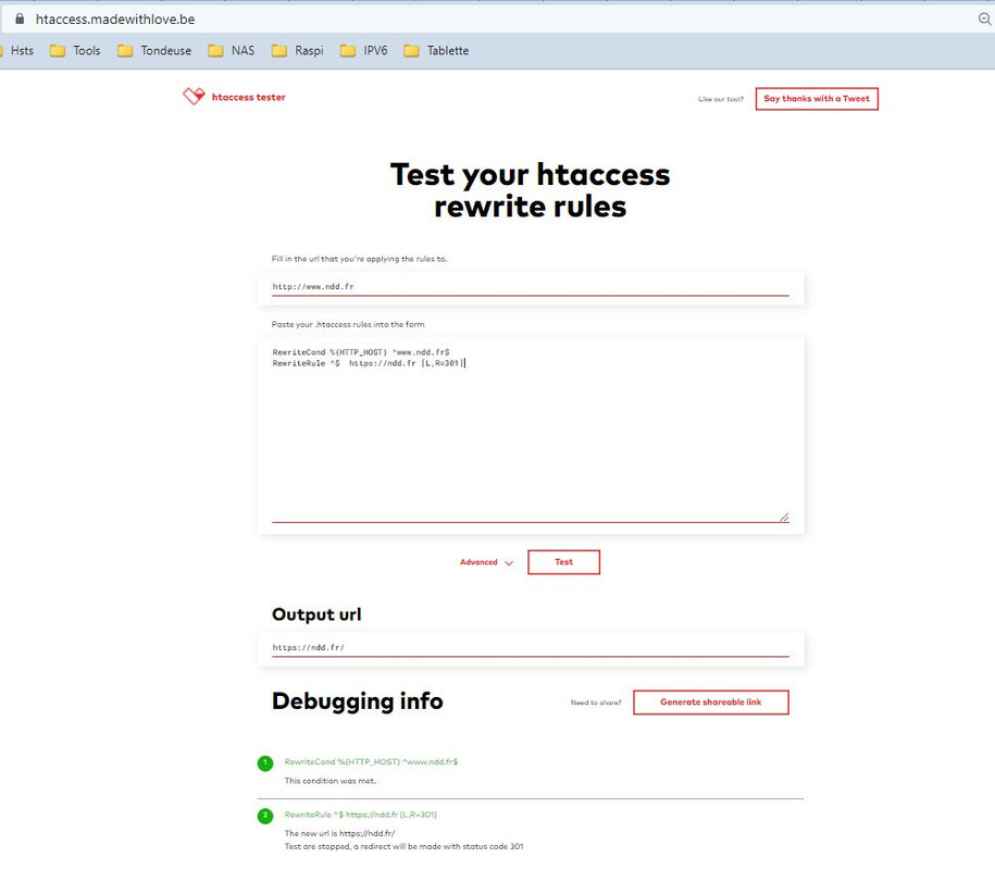

@oracle7 ça c'est pour la redirection http vers https (oui il faut ajouter le [L,R=301]
mais cela ne redirige pas www.ndd.fr vers ndd.fr
Peut-être ceci :
RewriteEngine On
RewriteCond %{HTTP_HOST} ^ndd.fr$ [OR]
RewriteCond %{HTTP_HOST} ^www.ndd.fr$
RewriteRule (.*)$ https://ndd.fr/$1 [R=301,L]
https://karac.ch/blog/redirections-web-htaccess
