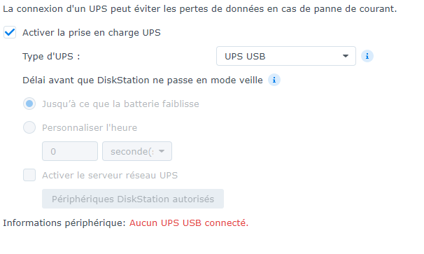

Darkangel Posté(e) le 18 novembre 2021 Posté(e) le 18 novembre 2021 bonjour, j'ai reç ce soir mon onduleur afin de protéger mon serveur / routeur etc des coupures et autres problème j'ai tout branché et j'ai donc souhaité configuré la prise en charge UPS dans matériel alimentation de mon nas cependant ca m'indique qu'aucun ups n'est connecté y t'il quelque chose à faire au préalable? a défaut faut il redémarrer le serveur pour une bonne prise en charge? ps: la première fois j'avais branche l'usb de l'onduleur sur un hub ce qui a priori n'est pas faisable... merci par avance 0 Citer
maxou56 Posté(e) le 18 novembre 2021 Posté(e) le 18 novembre 2021 (modifié) il y a 7 minutes, Darkangel a dit : ps: la première fois j'avais branche l'usb de l'onduleur sur un hub ce qui a priori n'est pas faisable.. Bonsoir, C'est possible 😉. il y a 7 minutes, Darkangel a dit : j'ai tout branché et j'ai donc souhaité configuré la prise en charge UPS dans matériel alimentation de mon nas Tu as bien connecté l'onduleur en USB au NAS (directement ou via un Hub)? Si il est correctement branché il sera visible (même si il est pas compatible) dans panneau de configuration > centre d'infos Modifié le 18 novembre 2021 par maxou56 0 Citer
oracle7 Posté(e) le 18 novembre 2021 Posté(e) le 18 novembre 2021 @Darkangel Bonjour, Normalement il n'y a pas besoin de redémarrer le NAS mais cela n'engage à rien de le faire. Tu as bien branché ton câble USB sur le port situé à l'arrière du NAS (pas à l'avant) ? Cordialement oracle7😉 0 Citer
Darkangel Posté(e) le 18 novembre 2021 Auteur Posté(e) le 18 novembre 2021 (modifié) bonsoir tous @maxou56 merci de me confirmer que c'est possible car ca m'évitera de brancher des trucs en façade pour le moment le cable usb de l'onduleur est branché sur le hub qui lui meme est branché au nas à l'arrière et pour information j'ai rédémmarer mais cela ne change rien Modifié le 18 novembre 2021 par Darkangel 0 Citer
maxou56 Posté(e) le 18 novembre 2021 Posté(e) le 18 novembre 2021 il y a 1 minute, Darkangel a dit : j'ai rédémmarer mais cela ne change rien Dans panneau de configuration > centre d'infos Il devrait y avoir l'onduleur et le Hub d'afficher? 0 Citer
oracle7 Posté(e) le 18 novembre 2021 Posté(e) le 18 novembre 2021 @Darkangel Bonjour, Si la batterie de l'onduleur (vu qu'il est neuf) n'est pas encore complètement chargée, cela pourrait expliquer qu'il ne soit pas encore visible, non ? Cordialement oracle7😉 1 Citer
Darkangel Posté(e) le 18 novembre 2021 Auteur Posté(e) le 18 novembre 2021 (modifié) oh purée je crois que je suis trop naze! super méga désolé de vous avoir embeté j'avais juste mal branché le câble derrière l'onduleur... pauvre de moi encore désolé et bonne soirée @oracle7 ca aurait pu etre ca mais c'est juste moi 🙂 @maxou56 et @oracle7 mais a tout hasard question fondée cette fois lol 🙂 il est conseillé de mettre combien de minutes en délai? j'ai mis 5 mins c'est correct? Modifié le 18 novembre 2021 par Darkangel 1 Citer
