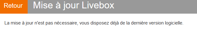

J'ai une version bien plus ancienne sur ma LB4, et il me dit que c'est la dernière version. Sont pas comme chez Free, les gars d'Orange, pas brillants niveau fréquence de mise à jour !!!
????? tu peux préciser STP.

Comment se peut-il alors que , bien que je vérifie si il y a des màj, il ne m'en propose pas??
Bug ??
La version sur ta box date de février 2021:
Orange a commencé la semaine dernière le déploiement du firmware 4.01.12 daté du 10 février 2021 pour la Livebox 4. La mise à jour devrait s'étaler sur toutes les Livebox 4 jusqu'au 19 février soit environ dix jours pour mettre à jour plusieurs millions de boxes.
