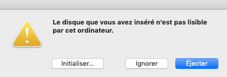

Je viens de recevoir les deux disques dur et le boitier.
J'ai inséré le disque dans le boitier... jusque là tout va bien 😊
Du coup j'obtiens le message suivant:

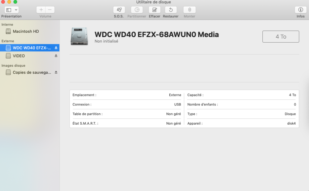

Et dans l'utilitaire de disque ceci:
211723043_Capturedecran2021-11-30a19_23_12.thumb.png.d8cce4d7bb78b783087e9772e9725eed.png
Pour éviter de faire des bêtises, que dois-je faire?
Merci pour ton aide 😊

@Amelie
il y a une heure, Amelie a dit :
C'est normal, vu qu'il n'est pas initialisé et pas formaté non plus.
Sur le PC tu vas dans le Gestionnaire de disque de Windows, et là ton disque devrait apparaître.
Tu initialises ce disque et ensuite tu peux alors le formater en NTFS. Regardes par ex cet article.

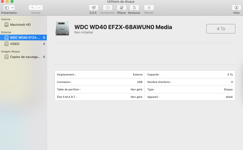

Je n'ai pas Windows, je possède un macbook pro
Dans le gestionnaire de disque il apparait ceci:
508491515_Capturedecran2021-11-30a19_23_12.thumb.png.1dfd96687ae30c75e654563874affd14.png
Donc si je comprends bien je dois initialiser le disque
Et puis je formate en NTFS
C'est bien ça?

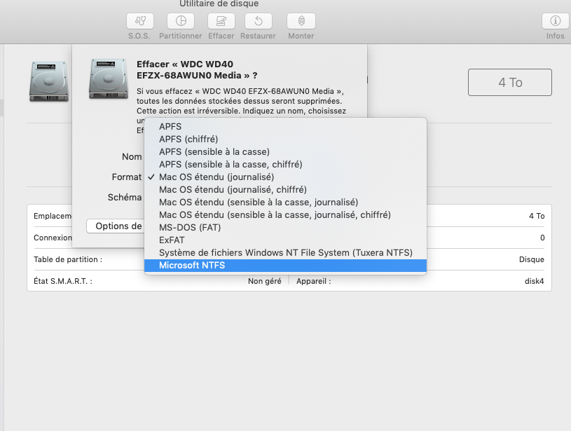

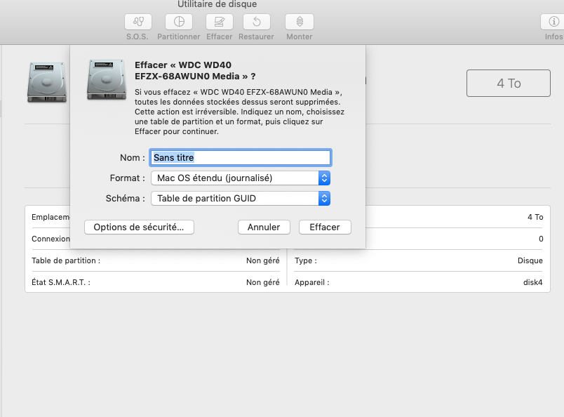

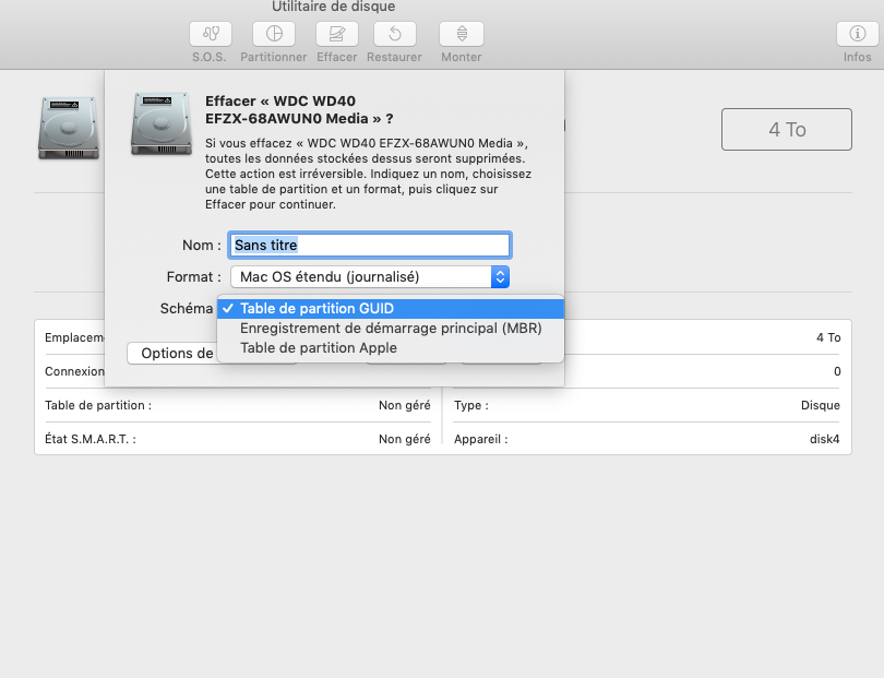

Voici les options disponibles dans l'utilitaire de disque sur le mac
Faut-il donner un nom au disque?
Je choisis "Microsoft NTFS"?
Dans "Schéma" il y a trois options. Laquelle choisir?
Désolée mais c'est la première fois que je formate un disque dur en NTFS.
Je ne voudrais pas faire d'erreur...
Merci pour votre aide.
Amélie
il y a 28 minutes, Amelie a dit :
Pourquoi NTFS?
Si c'est pour l'insérer dans le NAS, peut importe le format.
Si c'est en externe, en USB pour faire des sauvegardes ou transfert de fichier, avec DSM tu peux en NTFS (ici car tu as de pilotes NTFS, sur Mac ce n'est par défaut pas possible, le NTFS est en lecture seule) en HFS+ (Mac OS étendu, c'est ce que j'utilise, certain NAS Synology ne sont qu'en lecture seule) ou ExFAT (gratuit sur DSM7 et payant sur DSM6)
Sinon dans l'utilitaire de disque, il vaut mieux changer la présentation pour afficher tous les appareils et bien choisir la racine du disque dur pour effacer (si tu souhaites effacer tout le disque).
Modifié par maxou56
@Amelie
Désolé je ne possède pas de MAC et suis sous Windows et mes indications sont pour cet environnement, aussi tu comprendras aisément que je ne puisse t'aider sur ce point.
Le format NTFS est spécifique de Microsoft Windows, mais ce qui importe c'est que le disque soit initialsé et formaté. Sauf erreur de ma part, je pense que même cela fait "à la sauce" MAC cela doit le faire.
Cela dit une recherche Google avec les mots clés "initialiser disque dur Mac" devrait te ramener des informations pertinentes, non ?
Sinon @maxou56 vient de tout de dire ce qu'il faut savoir sous MAC.

PS : Amélie, formate les disques du NAS en Mac OS étendu (journalisé), Choisis une table de partition GUID. Cela n'a aucune importance puisque les disques seront reformatés lors de l'installation de DSM.
