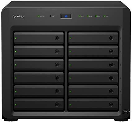

Bonjour, je m'appelle Melo et je viens d'acquérir le NAS DS3617xs. J'ai mis six disques durs dans les six tiroirs du haut de mon NAS. Les six derniers sont vides pour le moment (manque de budget). C'est pour un gros projet en fait.
Mon NAS n'arrête pas de bipper dès que l'allume. J'avais déjà eu ce problème sur un autre NAS  et s'était dû au fait qu'un de mes diques durs avait été mal formaté.
Mais pour pour ce NAS, je ne l'ai même pas encore installé et configuré mais il bip déjà.
Avez des idées ??
