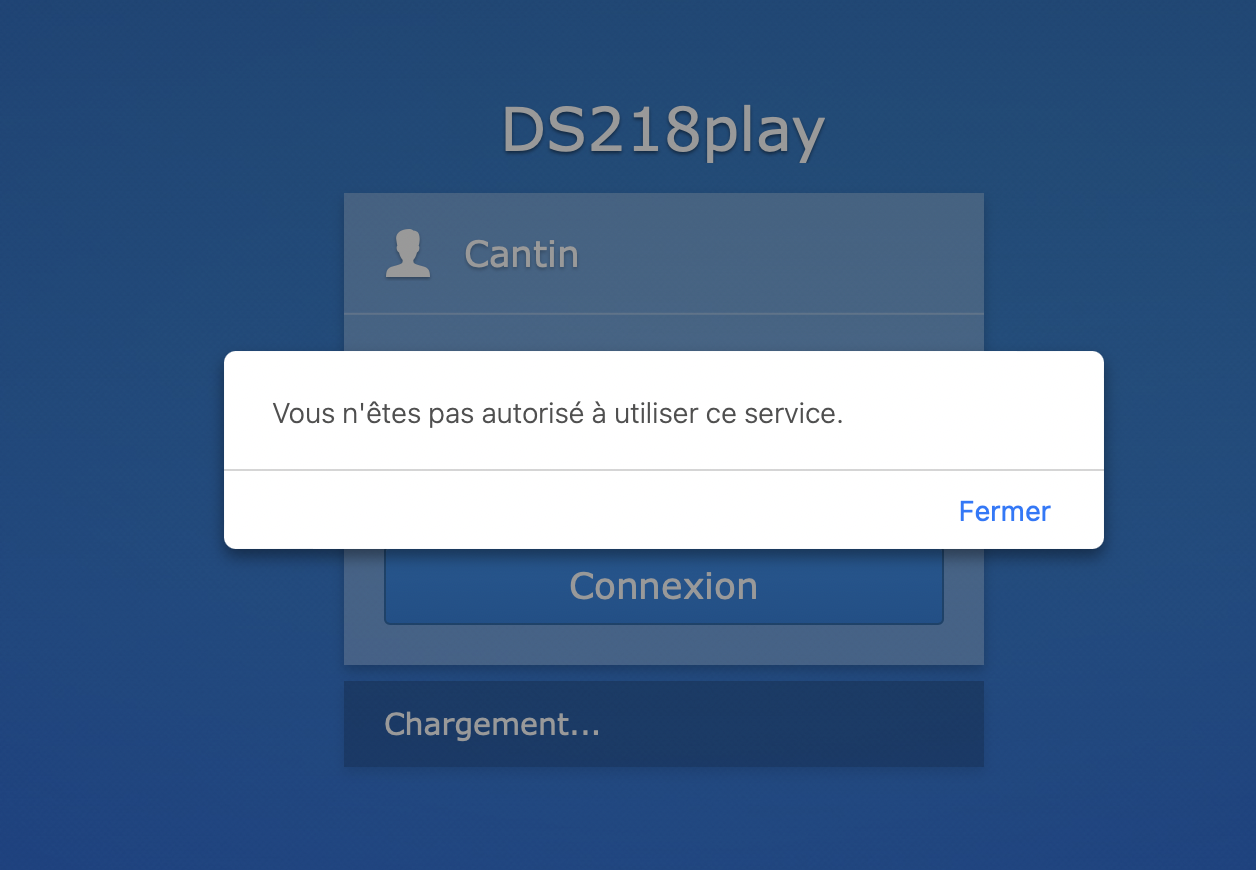

@oracle7 Merci pour ces précisions.
J'ai donc suivi ton point 3 puis créé un utilisateur ayant accès uniquement à un dossier partager. Mais où trouver le lien pour qu'il puisse accéder à mon Nas depuis son domicile à lui ?
1082459149_Capturedcran2021-12-1317_45_26.thumb.png.516e413622d94ba497c9187d3824a7da.png
Quand j'essaie en local, j'ai ce message qui s'affiche.

@RomainR29
Entendons-nous bien, au point 3 précédent, je t'ai donné la méthode pour donner les droits d'accès sur le dossier à partagé. Maintenant il faut aussi que ton utilisateur puisse se connecter depuis l'extérieur à ton NAS. Il faut donc lui donné aussi l'URL de connexion soit avec un sous-domaine tel que https://xxxx.ndd.tld soit avec ton http://@IPexterneNAS:5000 ou https://@IPexterneNAS:5001.
Mais si déjà en local, ton utilisateur n'a pas accès au NAS, c'est que tu ne lui as pas octroyé correctement les bons droits. Vérifies cela, notamment qu'il appartient bien au groupe spécifique que tu as créé précédemment et qu'il a accès en LE sur le dossier partagé. Càd --> Utilisateurs > UserXXX > Permissions et cocher la case "Lecture seulement" sur la ligne en regard du dossier partagé (liste à gauche).

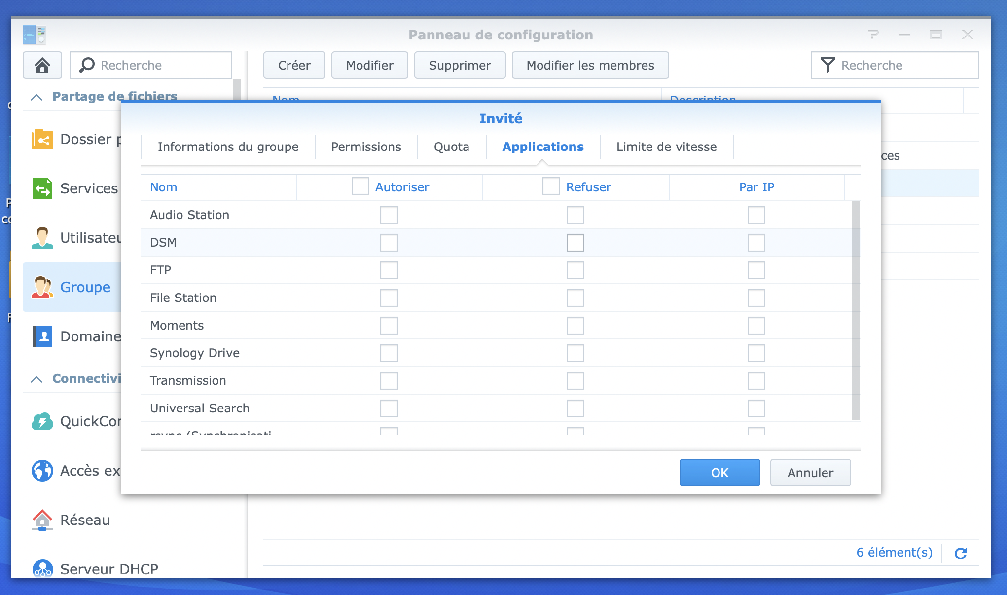

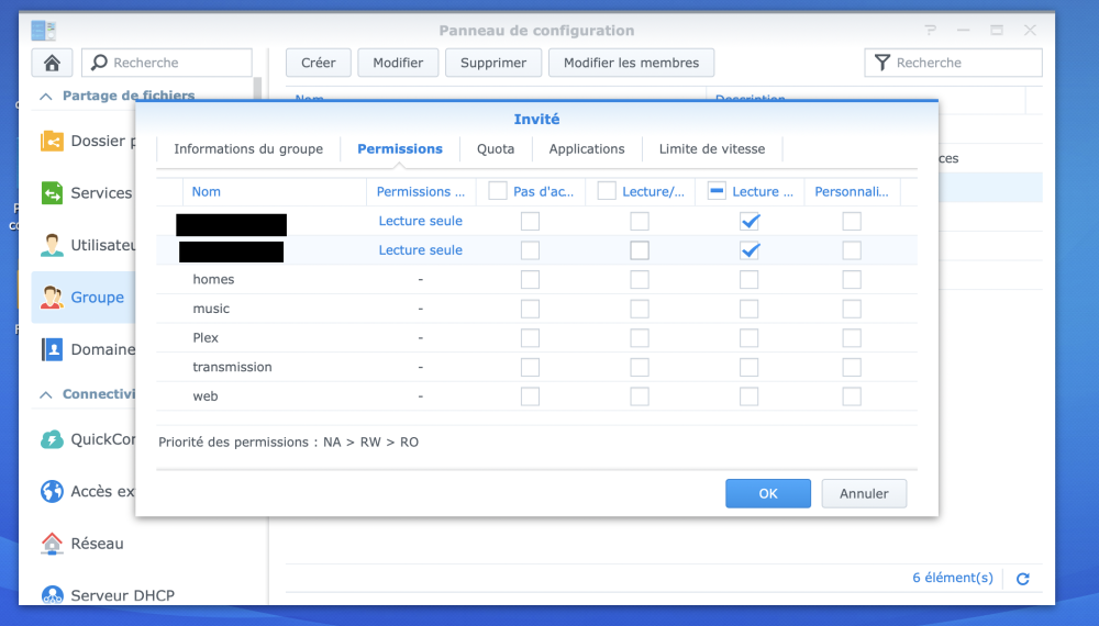

@oracle7 Fiouhh merci pour cette longue réponse mais tu m'as pas mal perdu. Je te fais un résumé en image.
Ci-dessous, les dossiers auquel le groupe Invité à accès
1171658841_Capturedcran2021-12-1321_27_27.thumb.png.6200cdbc43fbfaf68d434d10c5d65d0d.png
Et les applications auquel le groupe à accès
98018715_Capturedcran2021-12-1321_27_44.thumb.png.d1b890063a9693fab2ae38e961d28240.png

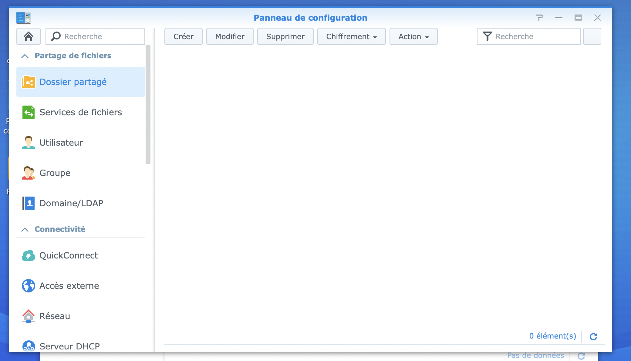

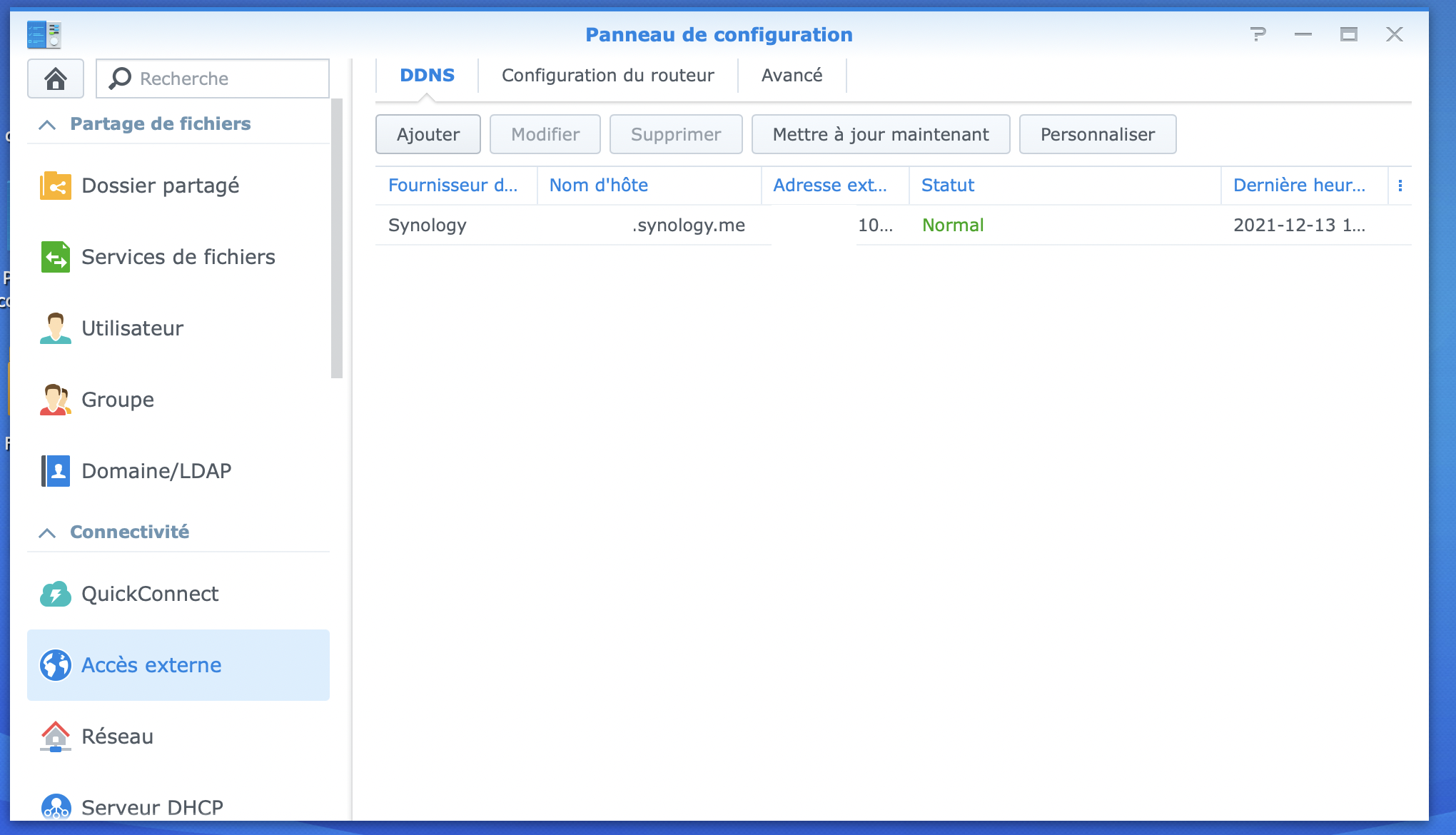

Edit : Bon j'ai réussi à créer un nom de domaine et à trouver mon ip externe. Mais je n'ai aucun dossier partager dans panneau de configuration. Je peux en créer un mais j'aimerai autant partager un dossier déjà existant.
1630646911_Capturedcran2021-12-1321_43_44.thumb.png.4233604f29befbfe639a8d95fb23cdb8.png
Edit 2 : Après un petit refresh, finalement j'ai bien des dossiers partagés. Surement un bug
995831465_Capturedcran2021-12-1321_57_49.thumb.png.8f9325e61eb99cd61a7a62507c4c07af.png
Et dans accès externe, j'ai ça
661034527_Capturedcran2021-12-1322_01_15.thumb.png.6b145e4150a3c12e47da8f65b294b831.png

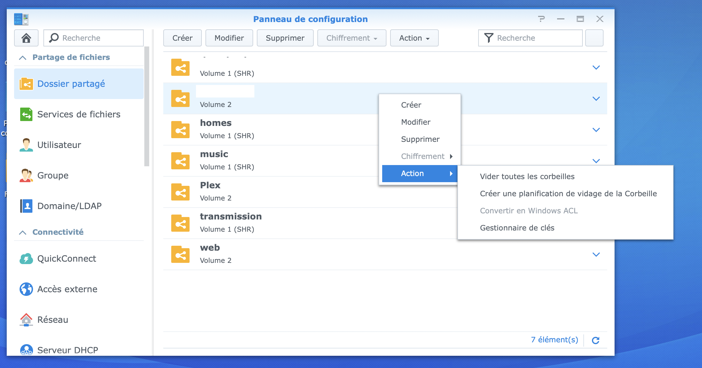

Mais je n'ai pas le bloc Action -> Partager
1326655313_Capturedecran2021-12-13a22_05_09.thumb.png.278d1cc1f7d5a8aa8d8cc0abaccb2430.png

@RomainR29
Il y a 16 heures, RomainR29 a dit :
Où est-ce que je me suis loupé ?
A priori c'est bon, juste que je ne vois pas ton utilisateur "Cantin" dans le groupe "invité". Pour le groupe "invité", il te faut autoriser les applications "FileStation" et "Universal Search". A part cela tout me paraît correct. Accessoirement, j'invite à lire ce TUTO : Dossiers Partagés - Les Permissions il te sera utile.

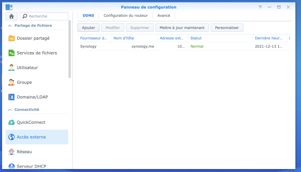

Dans ta copie d'écran "Accés externe" tu me montres l'onglet "DDNS" : OK mais je t'ai parlé de l'onglet "Avancé". Justement et du coup tu peux recopier le domaine que tu as indiqué (soit "ddns.synology.me") pour le DDNS dans le nom d'hôte pour l'onglet "Avancé".

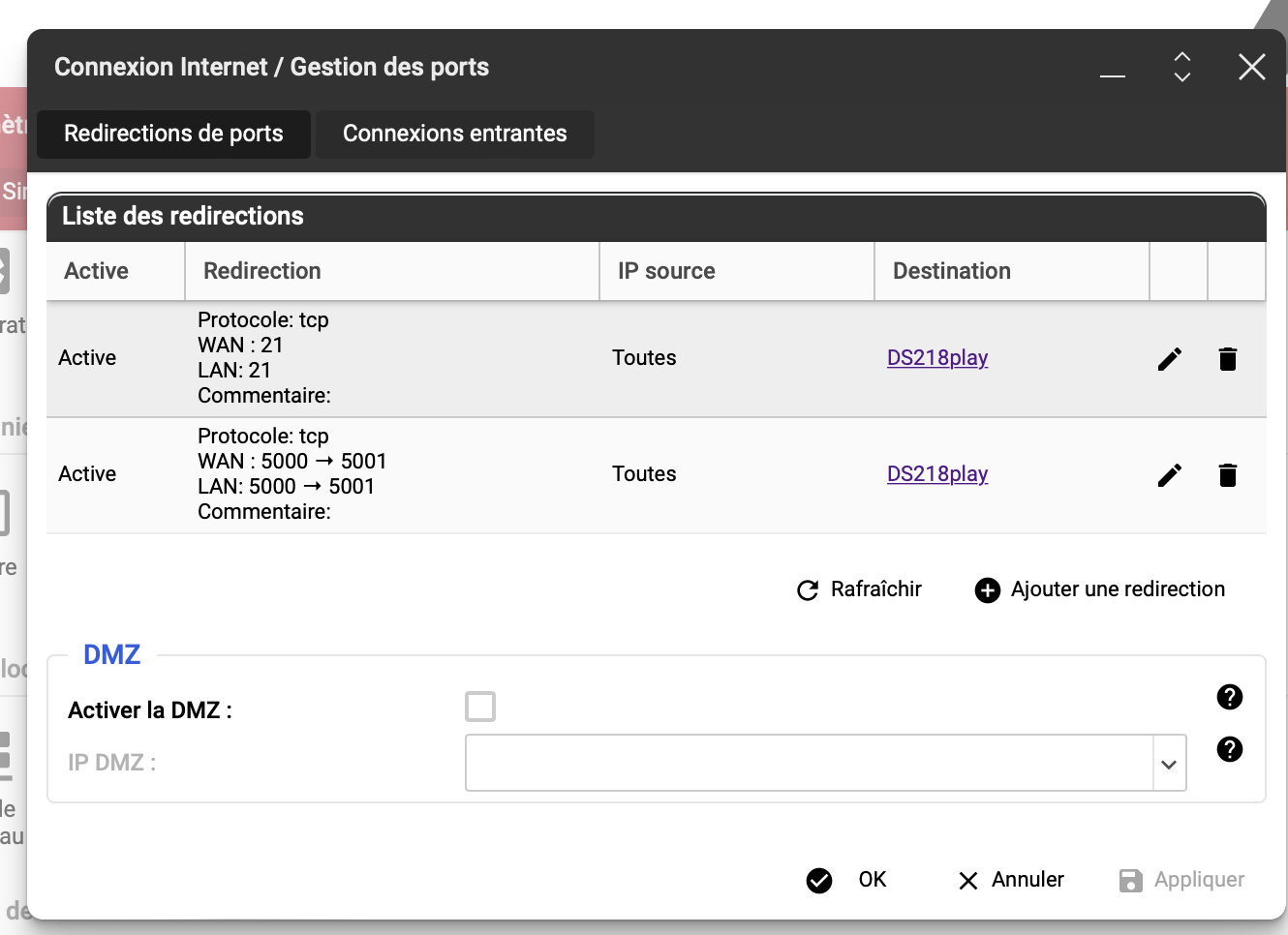

  • Dans ta box, assures-toi que tu as transférés (NAT) les ports 80 et 443 vers ton NAS et que tu as définis une @IP locale FIXE pour ton NAS via un bail DHCP statique.

Ensuite, dans File Station > Dossier partagé XXX > Action > Partager --> tu coches la case "Activer le partage sécurisé" et tu coches "Partager avec des utilisateurs DSM". Ensuite tu sélectionnes le compte de ton utilisateur dans le popup "Compte".
Ensuite, désolé mais tu m'as lu en "diagonale" 🤣, il te faut aller dans FileStation et non pas dans le Panneau de configuration DSM (voir ta dernière copie d'écran) pour sélectionner "Action" sur le dossier à partager.

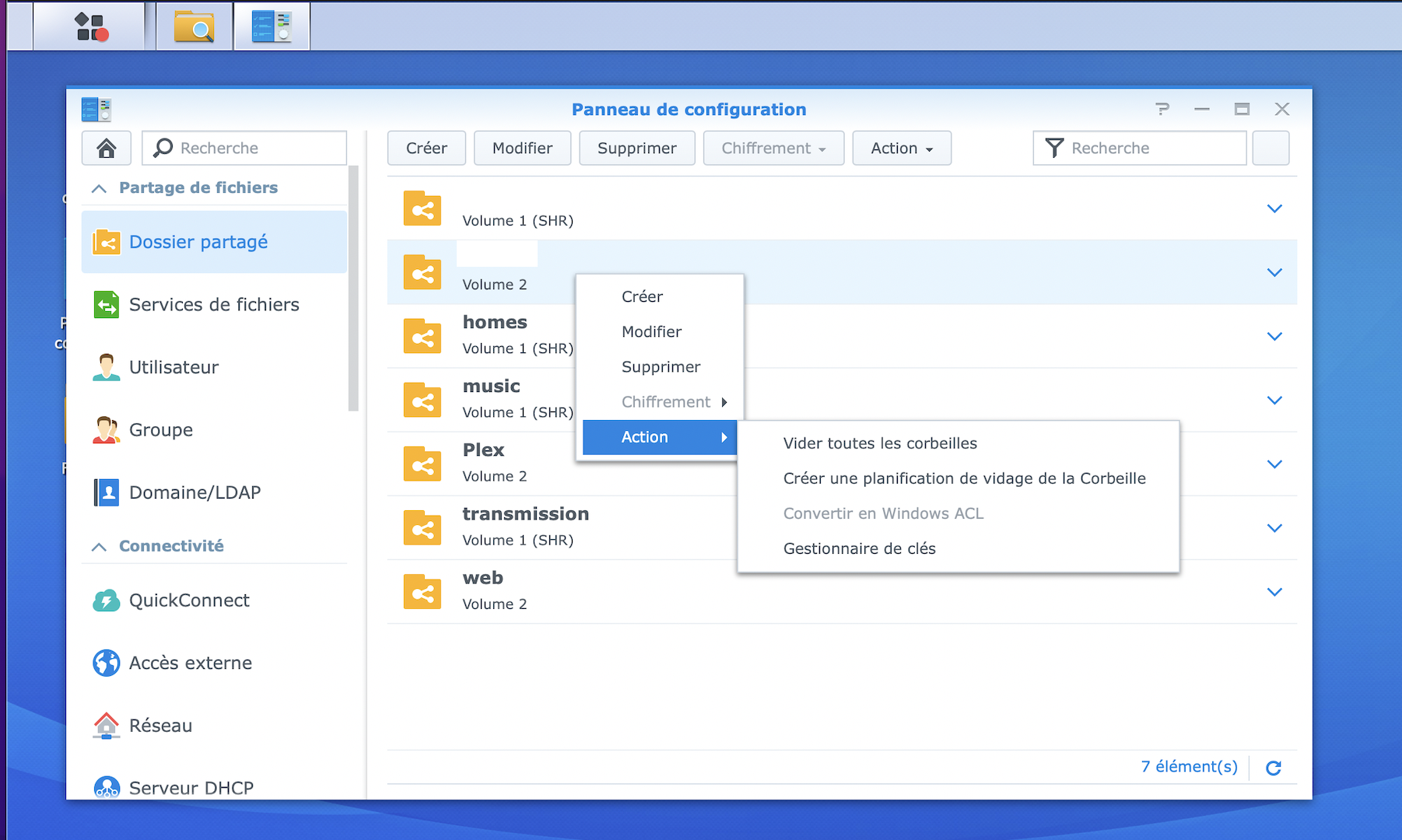

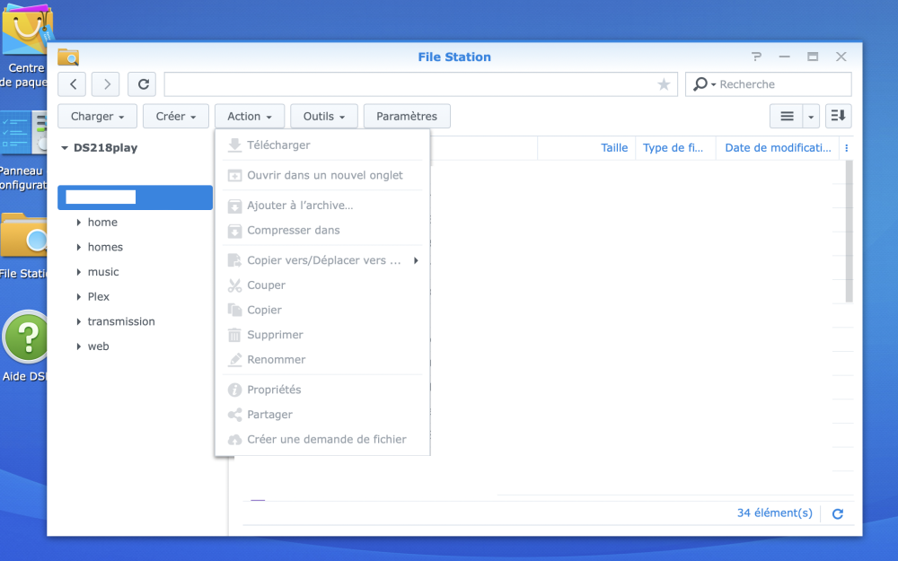

PS : Pour Filestation -> Action, voila le résultat
1479436139_Capturedcran2021-12-1417_20_10.thumb.png.ea58a34d637cf2f1422dc0e2dce14fbb.png

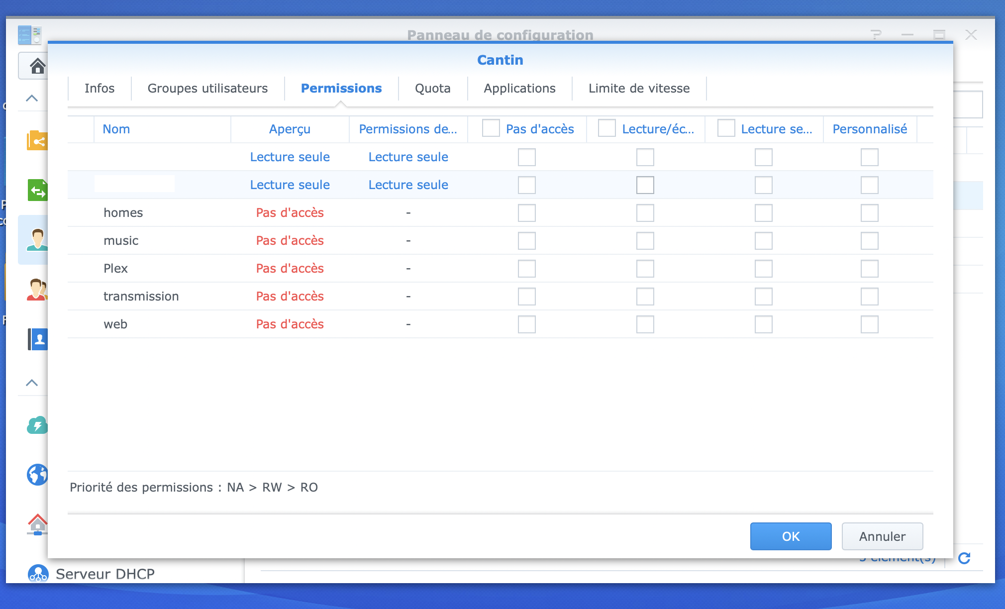

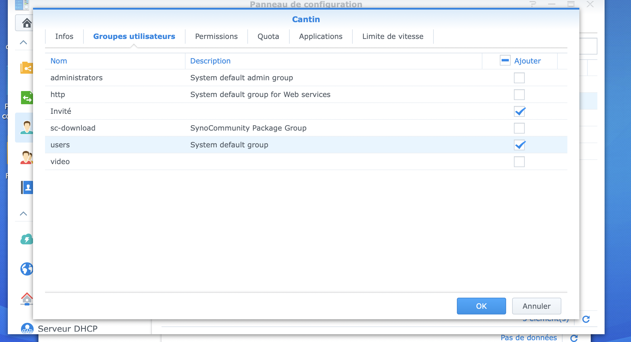

Edit : Pour l'utilisateur Cantin, il y est dans le groupe invité selon moi
149968518_Capturedcran2021-12-1417_30_00.thumb.png.b8f9961496fbfd1376982838fd135ebb.png

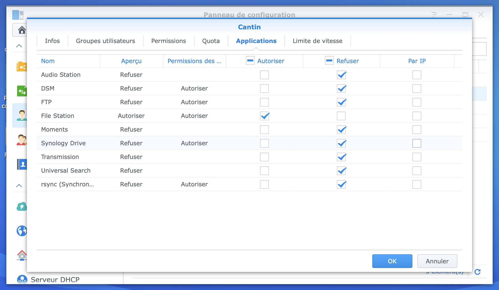

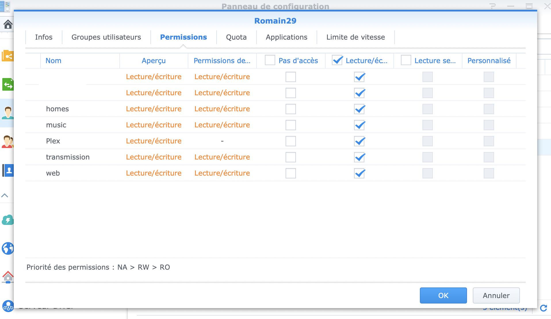

@RomainR29
Je suppose que lorsque tu as fait cette copie d'écran tu étais connecté au NAS avec ton compte ("RomainR29" ???) avec droits d'admin (pas l' "admin" standard car il devrais être normalement désactivé). Si j'ai bon, alors c'est normal que l'item "Partager" soit grisé (d'ailleurs comme tous les autres). Donc, il faut aussi que ce compte ai le contrôle total  en L/E sur le dossier partagé (logique non ?) sinon tu ne pourras pas générer le lien de partage nécessaire pour ton invité. Tu me suis ?
Lien vers le commentaire
Partager sur d’autres sites
@oracle7
Oui je te suis et oui tu as raison pour le compte connecté. Mais apriori j'ai bien toutes les autorisations, et je te confirme que mes comptes Guest et admin sont bien désactivés.
561352152_Capturedcran2021-12-1417_43_23.thumb.png.3700f750900dea79fa60adf9e640e43f.png

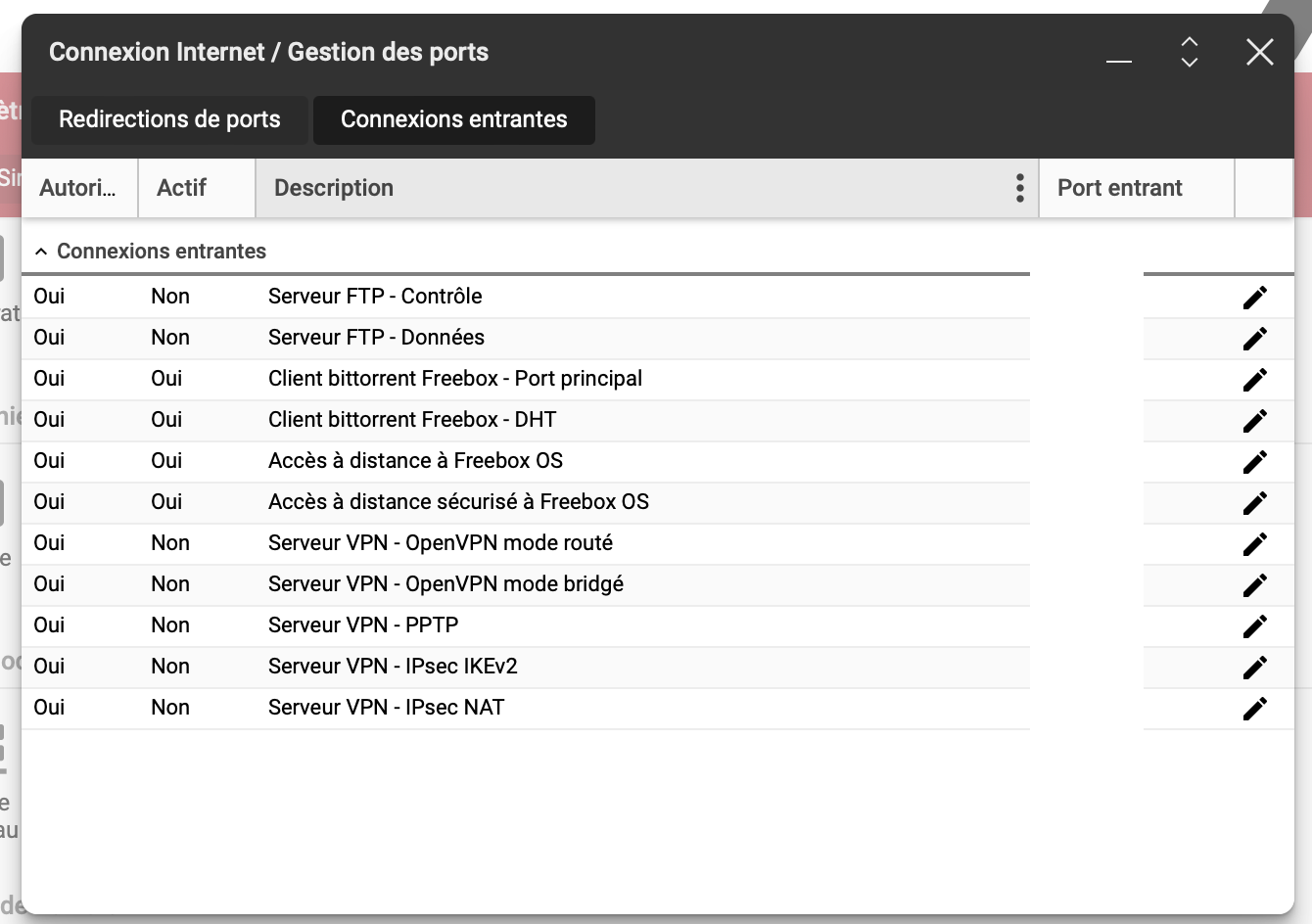

Edit : Voila ce que j'ai dans la gestion des ports sur ma Freebox
1584894286_Capturedcran2021-12-1418_39_07.thumb.png.d34c9120e017ac6aa20f2ccefd58f1fd.png
5454643_Capturedcran2021-12-1418_39_01.thumb.png.d150dcad318eed8073a40e13a561c2e8.png

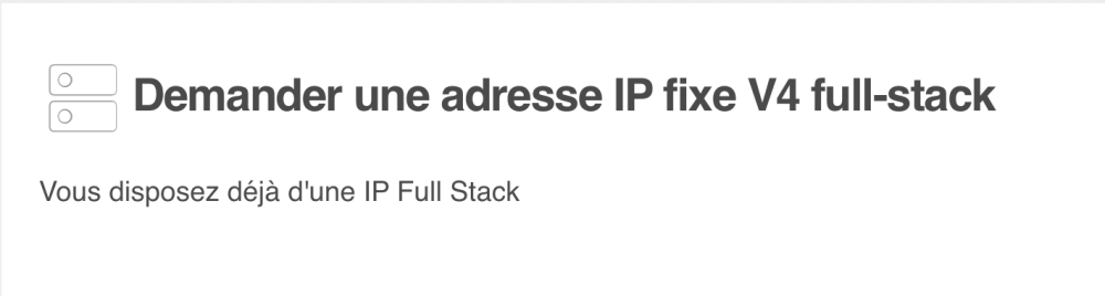

Edit 2 : Je suis bien en IP Fixe chez free apriori
1145906235_Capturedcran2021-12-1418_45_19.thumb.png.7857f2a544a9be1d024b1f1f0f6e7bae.png

@RomainR29
Petite précision qui a son importance !
Dans File Station c'est un dossier en particulier "toto" du dossier partagé "invité" que tu sélectionnes et après tu fais : Action > Partager pour obtenir le lien de partage.
C'est vrai que parler de dossier partagé pour un dossier spécifique qui au final est partagé, peut porter à confusion avec l'appellation standard "dossier partagé" pour un dossier du NAS.
Donc en fait dans ton cas ce sera le dossier "toto" inclus dans le dossier partagé (au sens NAS) "invité" dont le lien de partage sera à générer. Pas simple à suivre je te l'accorde mais encore plus à expliquer clairement sans introduire d'ambigüité ... 🤪

@oracle7
A la premiere lecture, j'avais rien compris. Mais effectivement en relisant, je comprends le problème. Les sous fichiers, je peux bien les partager pour le coup, tu as raison. Mais idéalement, j'aimerai partager le dossier dés la racine, et non créer un dossier partager à l'intérieur. Mais je suppose que ce n'est pas possible ?
@oracle7 Edit : Bon je viens de faire le test, et ça marche sans problème.. Une petite erreur de rien du tout, tant pis, je redirigerais les pages sur le sous dossier.

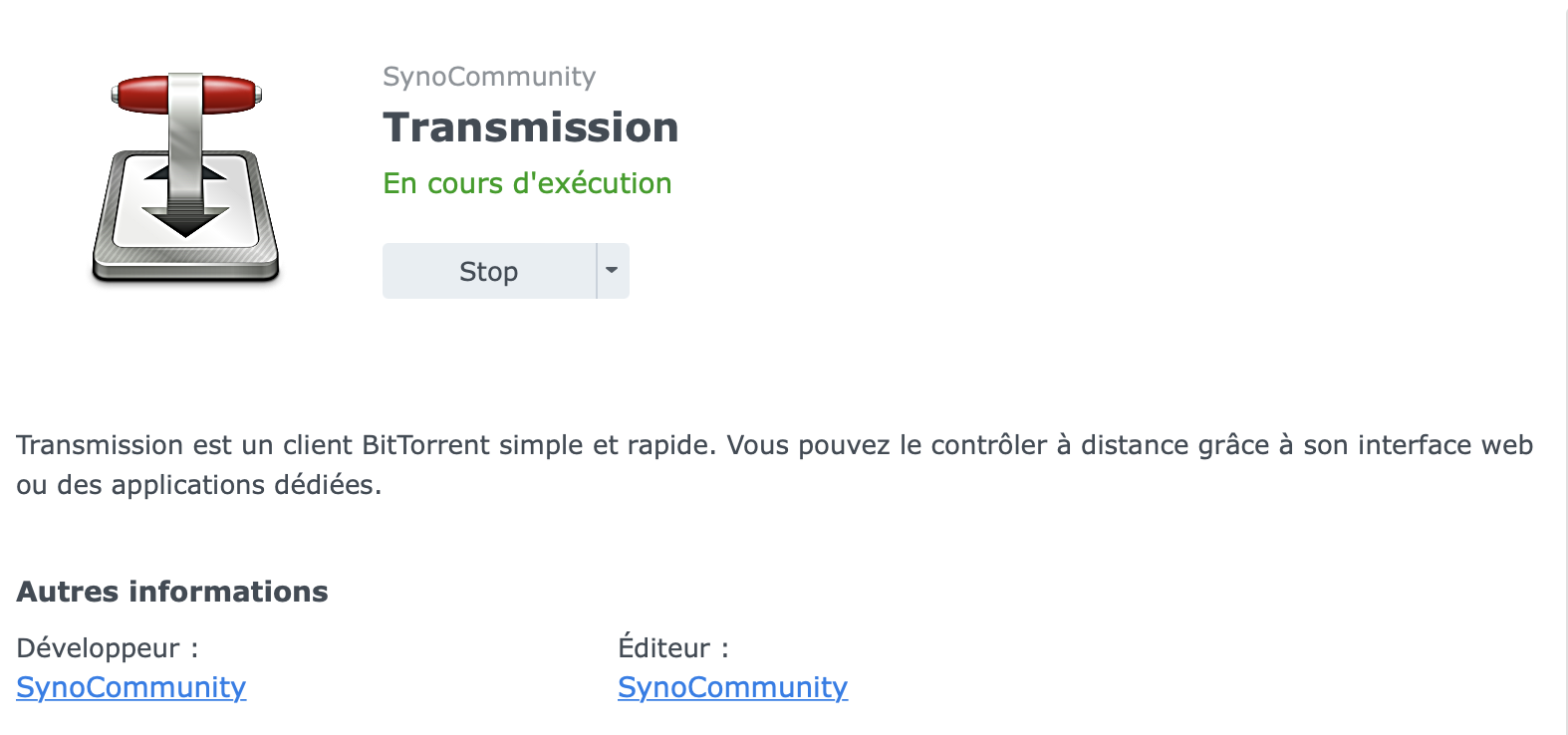

@oracle7 Pour rester dans la même idée de sujet, si je veux pouvoir avoir accès à mon interface transmission depuis l'extérieur, mais uniquement moi, pas d'autres utilisateurs, une idée du déroulement ?
Modifié par RomainR29
@RomainR29
Ok je n'avais pas fait le rapprochement 🥴
Désolé, je n'utilise pas ce type d'application car j'effectue mes DL uniquement via mon PC afin de bénéficier de son antivirus bien plus performant que celui du NAS. Je transfère ensuite le fichier sur le NAS quand tout est OK.
De plus, je n'expose pas ainsi en direct mon NAS à des serveurs de torrents qui peuvent être (souvent) malveillants. Sécurité de mes données avant tout ! et moins de charge du NAS. Mais ce n'est que mon avis....
Maintenant, pour répondre précisément à ta question, je dirais par ex via le Reverse Proxy avec un domaine spécifique (seul connu de toi) et des droits sur l'application Transmission restreints à toi seul (tous les autres utilisateurs hormis l'admin auraient pas accès à l'application Transmission), cela devrait le faire, rien de bien compliqué à configurer.
