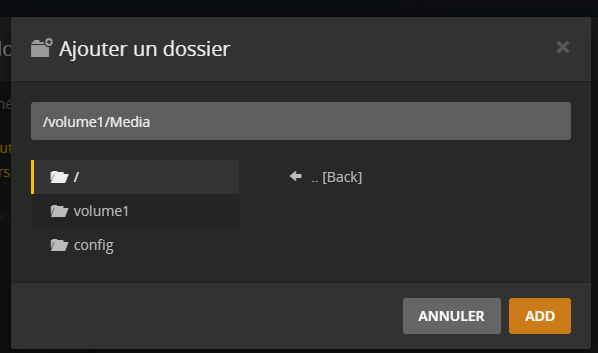

MoMie0 Posté(e) le 14 décembre 2021 Posté(e) le 14 décembre 2021 Bonjour à tous et toutes, je viens vers vous pour vous demander de l'aide car je suis dans l'incapacité de paramétrer correctement le logiciel PLEX sur mon Synology DS220j. dans un 1er temps j'ai installé le package : PlexMediaServer-1.25.2.5319-c43dc0277-aarch64_DSM7.spk, puis donner le nom DS-220J-MM-PLEX à mon "Serveur" Cela a crée un répertoire PlexMediaServer sur mon Nas. J'ai vérifier les droits de mon User = Lecture/Ecriture sur le répertoire PlexMediaServer Donc j'ai crée une Bibliothèque avec pour chemin : /volume1/PlexMediaServer/Vidéos/Science-Fiction/Serie/Mandalorian, dans laquelle j'ai copié 2 films au format ".avi" J'ai crée aussi un compte chez Plex. Et là sa se gâte, mon dossier reste vide, je n'arrive pas à visualiser mes films, il me dit Dossier vide. Je tient à préciser que ma Télé LG Smart voit très bien mon Serveur mais me dit aussi "Dossier vide" Je m'excuse si mes explications sont un peu dans le désordre, pardon. Le but final étant pour moi de faire discuter ma Télé avec mon Serveur PLEX. Je me tient à votre disposition pour toutes infos complémentaires et par avance je vous remercie de l'aide et du temps que vous pourriez m'accorder. Bonne journée à vous. Cordialement. 0 Citer

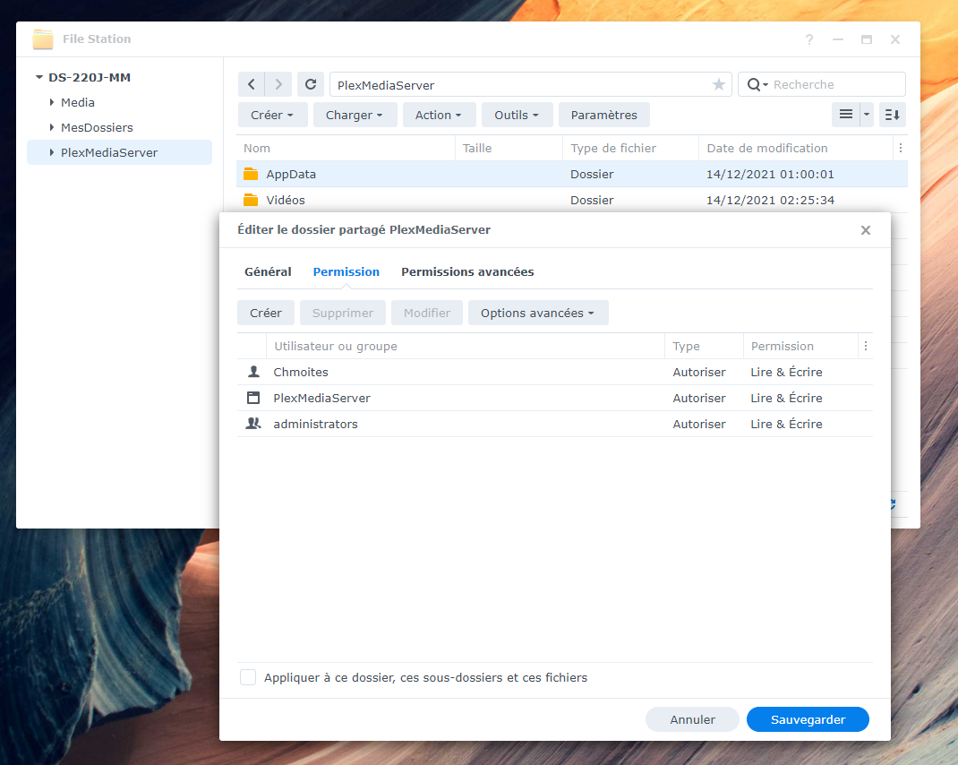

Varx Posté(e) le 14 décembre 2021 Posté(e) le 14 décembre 2021 (modifié) Hello @MoMie0, Quels sont les comptes qui ont accès en lecture / écriture sur le répertoire /PlexMediaServer (post une capture stp) ? Sinon as-tu lancé un scann de ta bibliothèque ? Modifié le 14 décembre 2021 par Varx 0 Citer

MoMie0 Posté(e) le 15 décembre 2021 Auteur Posté(e) le 15 décembre 2021 (modifié) Bonne nuit et Merci pour vos réponses Varx, au vu de ta réponse doit je comprendre que la création du chemin des dossiers n'est pas vraiment libre et doit respecter une certaine forme ? Cadkey, si j'avais vu ce message mais j'espérais qu'il ne concerne que la "racine" du répertoire PlexMediaServer d'ou la création dedans du dossier Vidéos Mais surtout mon gros problème, lorsque je crée un dossier ailleurs comme le répertoire Media à la racine du Nas, eh bien Plex ne voit rien ou plutôt il ne voit que Média : "\\DS-220J-MM\Media\Serie" et la même chose si je crée un répertoire dans "MesDossiers". A la création d'un nouvelle bibliothèque je ne vois que le 1er répertoire, pourtant les droits du User me paraisse correct ... Citation J'utilise des bibliothèques en liens dynamiques avec arborescences et c'est pas du tout un souci. tu pourrais m'expliquer stp je ne sais pas ce que tu entend par là ... Cordialement Modifié le 15 décembre 2021 par MoMie0 0 Citer

Varx Posté(e) le 15 décembre 2021 Posté(e) le 15 décembre 2021 (modifié) @MoMie0 Pour développer ce que dit cadkey. C'est qu'en créant un nouveau répertoire dans un emplacement différent. Il te faut ajouter le compte PlexMediaServer en l'autorisant à Lire / Ecrire sur ce dossier. Tu es évidemment libre dans la création de l'arborescence. Toutefois si tu ne respecte pas un minimum, il se peut que lors de la recherche des infos sur tes Médias que tu es des mauvais retours (Pas le bon nom de la série ou de l'épisode ou des trucs totalement qui n'ont "rien avoir avec la choucroute" etc..). Voir exemple de structure via ce lien Modifié le 15 décembre 2021 par Varx 0 Citer
MoMie0 Posté(e) le 15 décembre 2021 Auteur Posté(e) le 15 décembre 2021 (modifié) Hello Varx, quand je crée un nouveau répertoire de base partagé + son arborescence, je le fait avec File Station et je met comme compte celui qui me sert a ouvrir la console du Nas. En Lecture/Ecriture sur ce répertoire de base. Je suis désolé mais je ne sais pas ce que sait vraiment le compte "PlexMediaServer". Ensuite pour créer la bibliothèque, on déroule le menu à droite (Linux ?) pour aller jusqu'au répertoire final qui contient dans mon cas le film. Là, je pense que le risque d'erreurs est peu probable mais bon on ne sait jamais !!! Et c'est là que situe mon pb je pense car il ne me montre jamais plus que le répertoire de base dans le menu déroulant. J'ai beau regarder partout je ne voit pas ou j'ai fait une erreur dans les droits et pourtant il doit y en avoir une ... Cordialement. PS : faut-il installer l'appli serveur multimédia ? sur certains forums ils disent que Plex ne peut pas fonctionner sans. Merci Modifié le 15 décembre 2021 par MoMie0 0 Citer
MoMie0 Posté(e) le 16 décembre 2021 Auteur Posté(e) le 16 décembre 2021 Bonjour à tous et toutes, j'ai trouvé mon problème de droits, je suis désolé je n'avais pas compris les explications. (en anglais) Je n'avais pas vu qu'i y avait un User nommé "PlexMediaServer" et qu'il fallait lui mettre les droits en Lecture/Ecriture sur le répertoire de base partagé pour que cela fonctionne. Merci pour l'aide que vous m'avez apporté. Je m'excuse de vous embêter encore un peu mais il me reste un petit souci technique avec mon Nas. Depuis l'installation de Plex mon Nas ne passe plus en mode Veille. Si jamais vous auriez une idée je suis preneur. Merci à vous par avance. Bonne journée. Cordialement 0 Citer
