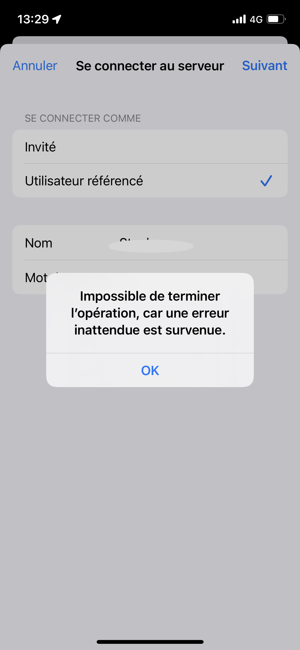

StéphanH Posté(e) le 15 décembre 2021 Auteur Posté(e) le 15 décembre 2021 Bon, ça fonctionne de nouveau. Sur mon iPhone, j'avais cela : En fait, lors de la migration en 15,2, je penser que le mot de passe du serveur n'avait pas été conservé, mais considéré comme toujours présent. J'ai donc tout simplement retapé le mot de passe (uniquement sur liPhone, pas besoin sur l'iPad) et c'est reparti !, en LAN comme en WAN merci pour vos messages (et je vais de ce pas supprimer l'accès SMB1 ....)
