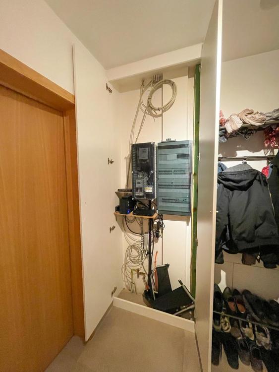

Pourquoi le premier routeur se trouve dans un placard ce qui n'est franchement pas idéal pour déployer du W I-FI ? Est-il envisageable de placer la box dans le meuble HI-FI/TV au rez-de-chaussée ce qui t'éviterait l'achat du premier routeur ?
C'est pour ça que le wifi est déployé dans le salon. Impossible de déplacer la box. Les câbles ne le permettent pas... c'est ce que m'a dit le technicien de chez Voo
Placard_1_IMG_5367.thumb.jpg.be35365ff856e31e9f4a8ce8dbfedb58.jpgPlacard_2_IMG_5367.thumb.jpg.5b3aaf46ea2d5e06e4b2ed64c40752a2.jpg

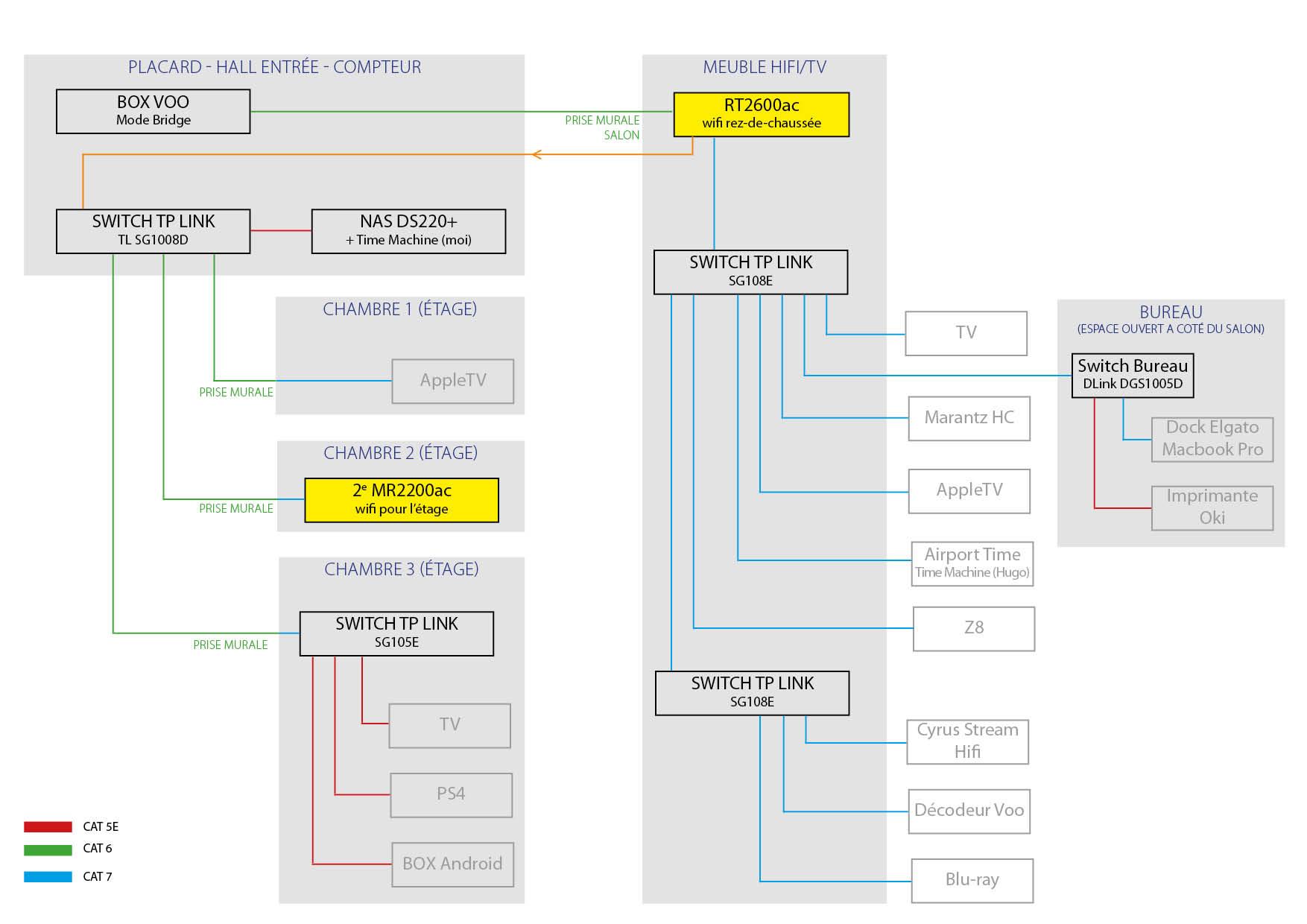

il y a 30 minutes, CyberFr a dit :
Sur le plan, on a l'impression que tous les appareils sont reliés en filaire derrière des switchs. Peux-tu indiquer les appareils reliés en WI-FI ou les signaler sur la carte avec une couleur différente ?
Tout ce que tu vois sur le plan, c'est du filaire.
Au niveau du wifi, il y a les gsm, l'Ipad, le MacBook quand il n'est pas connecter au Dock Elgato, le module wifi pour gérer la chaudière, etc.

il y a 38 minutes, CyberFr a dit :
Relies bien le plan, elle a même indiqué la catégorie des câbles avec la correspondance de couleur.

J'ai modifié le plan en fonction... si j'ai bien compris ta solution... (câble couleur orange sur le plan)

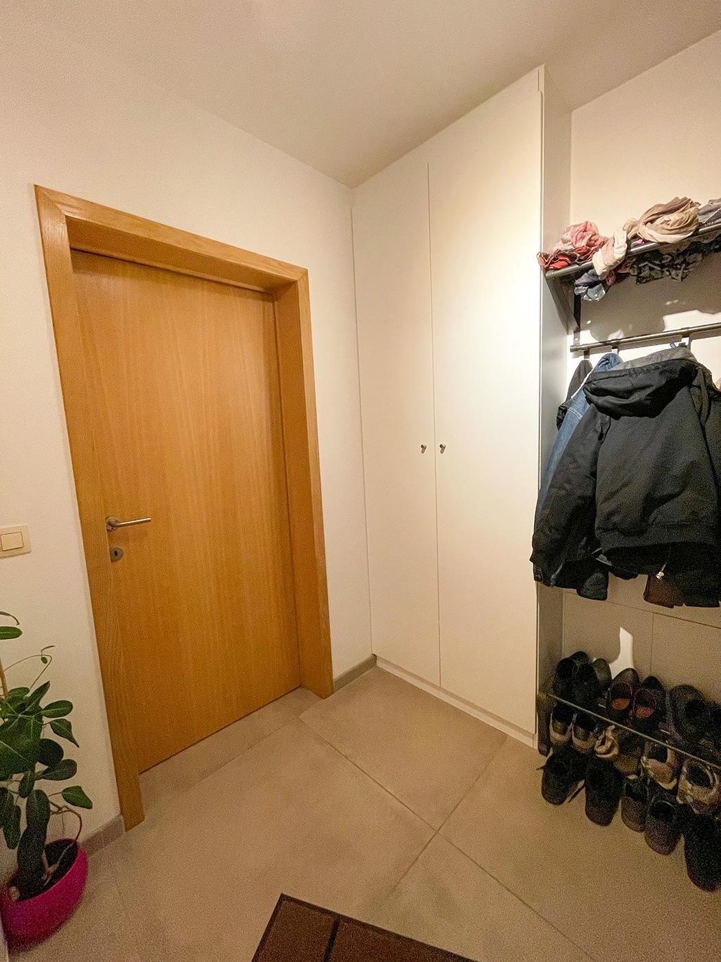

L'idée est bonne... mais pas des plus esthétique dans le hall d'entrée.
hall_1_IMG_5374.thumb.jpg.382e732761a19f27be82a458096c3eac.jpghall_2_IMG_5374.thumb.jpg.0bdd13413b45158d30473e61f4c7da02.jpg

- Avant que le système soit utilisable, il faudra mettre en place un certain nombre de services sur le routeur et au minimum un serveur DHCP pour que celui-ci attribue aux équipements du réseau une adresse IP locale (dynamique ou statique), un serveur DNS pour que les requêtes du navigateur puisse aboutir.
Pour bien comprendre... Pour l'instant les différents équipements ont une adresse 168.192.0.xx
Je pourrai garder les mêmes adresses? A quoi je dois m'attendre comme configuration? J'espère que ce ne sera pas trop compliqué.
Actuellement c'est la box qui attribue les adresses aux équipements du réseau. Après la mise en œuvre du routeur, il existera un nouveau réseau indépendant de la box. En deux mots la box ne se pose plus de questions et route le trafic "brut" vers le routeur qui doit se débrouiller avec. Ce sera donc au routeur d'attribuer les adresse IP locales aux différents appareils du réseau d'où la nécessité d'installer DHCP Server qui sert à ça.

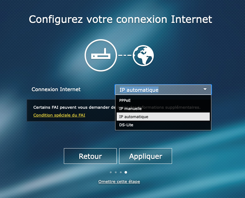

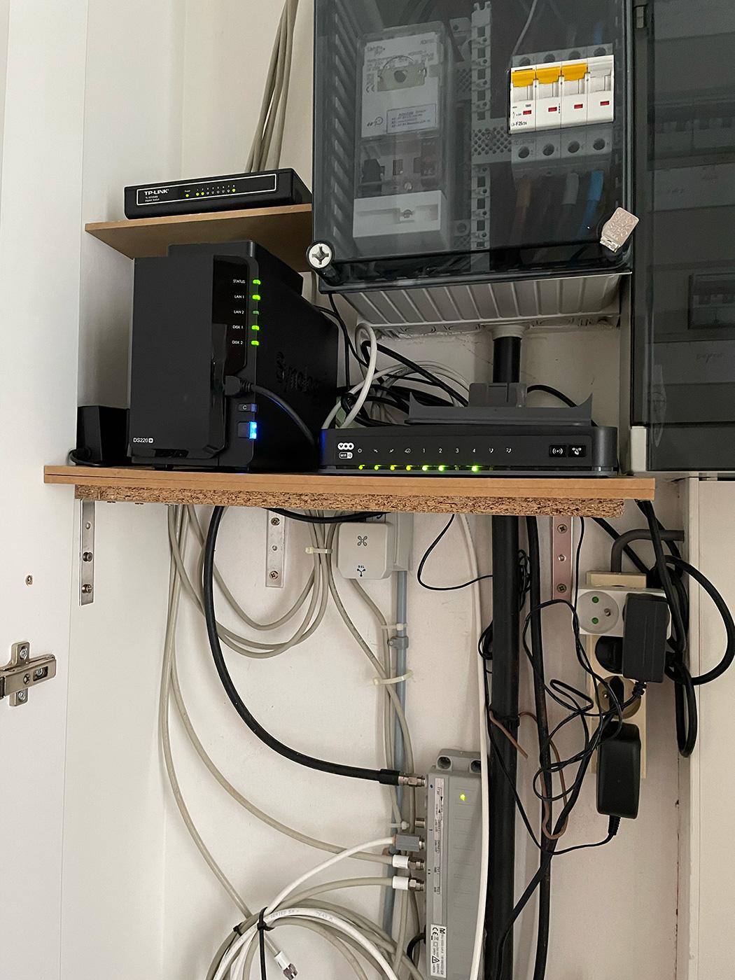

Bonjour @CyberFr, @oracle7, @maxou56, @MilesTEG1
Je viens de recevoir le routeur Synology (RT200ac). Je l'ai installé dans le placard à coté de la box Voo et du NAS DS220+
Je suis occupée à configurer le routeur.
J'arrive à "Configurez votre connexion Internet"
J'ai le choix  "PPPoE" ou "IP Manuelle" ou "IP automatique" ou "DS-Lite"
=> lequel dois-je choisir?
Merci pour votre aide.
Amélie
